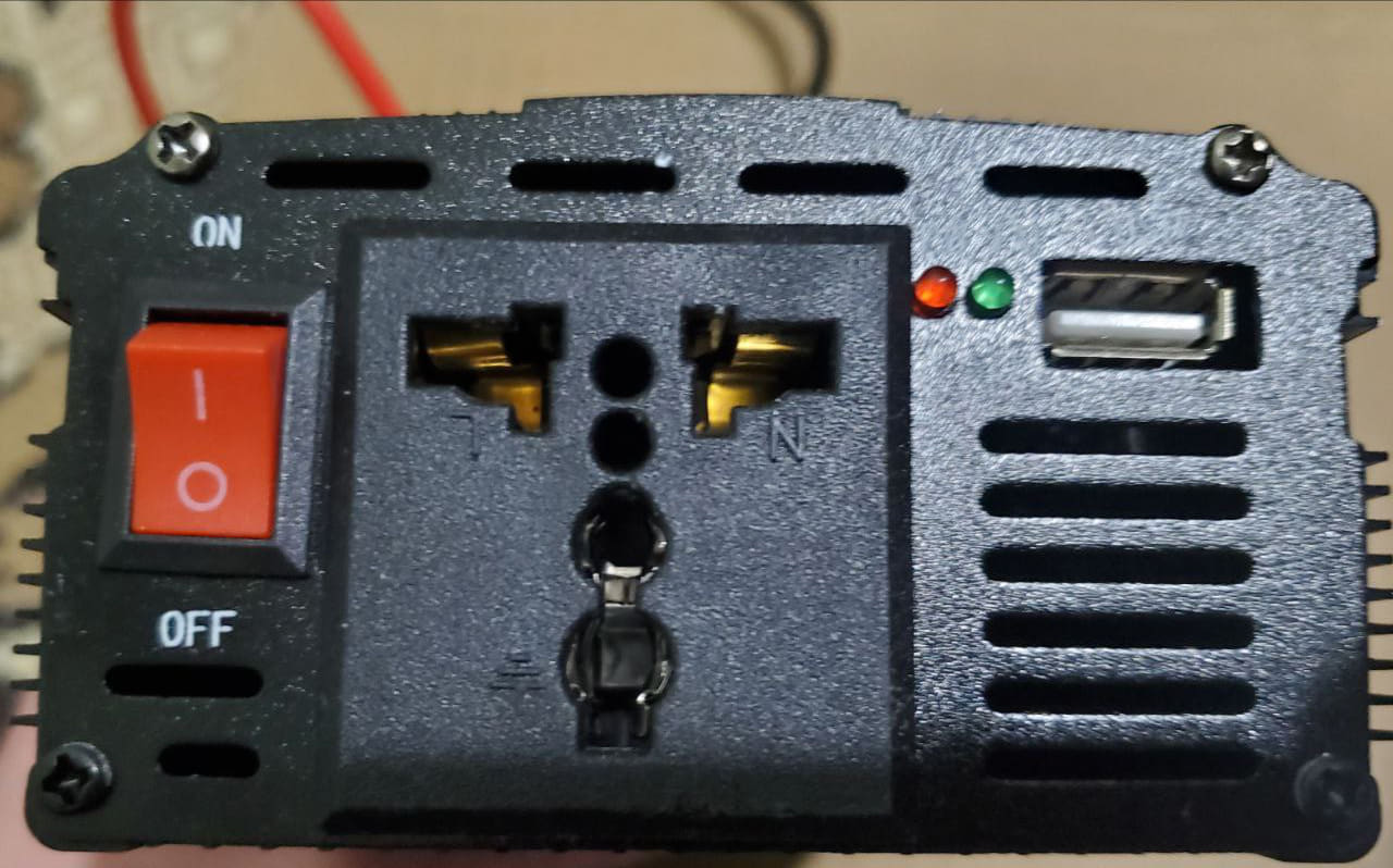

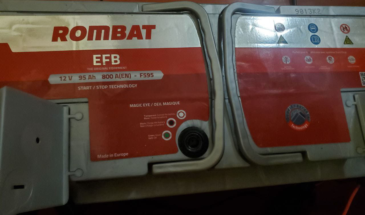

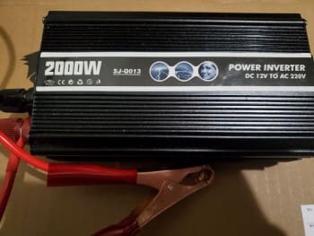

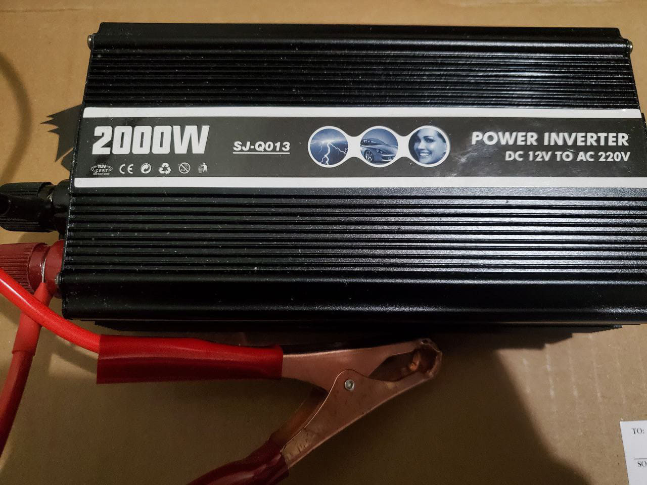

Прикрепил фотографии моего автомобильного аккамулятора и инвертора.
Или вот ссылки с имгура:
1) imgur.com/a/zDrIzKC
2) imgur.com/a/bFiA96D
