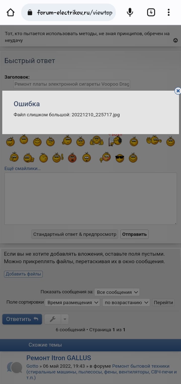

Сообщение beginning738 » 23 дек 2022, 10:29
фотографии не могу прикрепить из-за большого веса :sad:

Ремонт платы электронной сигареты Voopoo Drag X
Сообщение aleksey.RU » 23 дек 2022, 10:33
beginning738 писал(а):Источник цитаты фотографии не могу прикрепить из-за большого веса
XnConvert в помощь или ему подобные

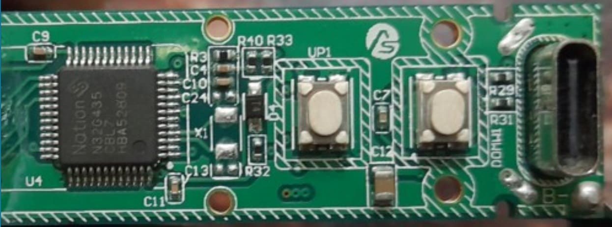

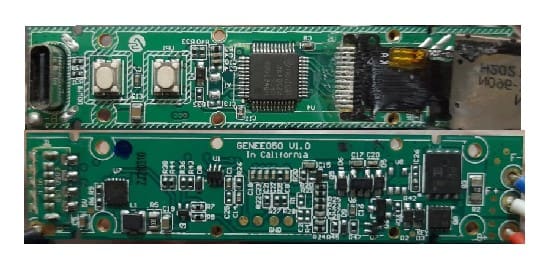

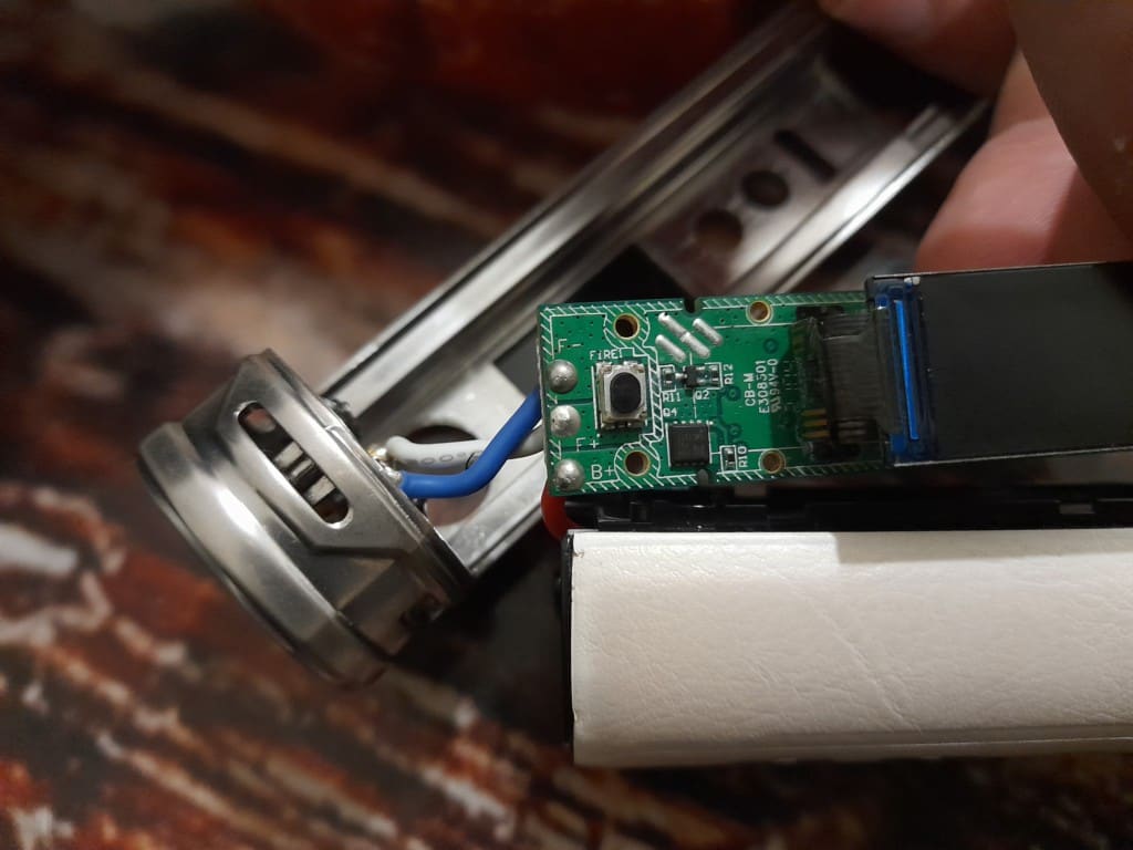

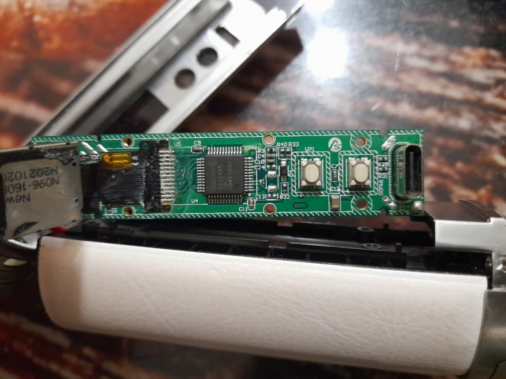

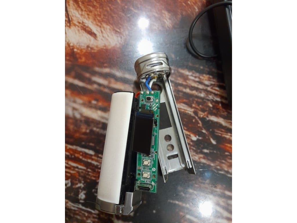

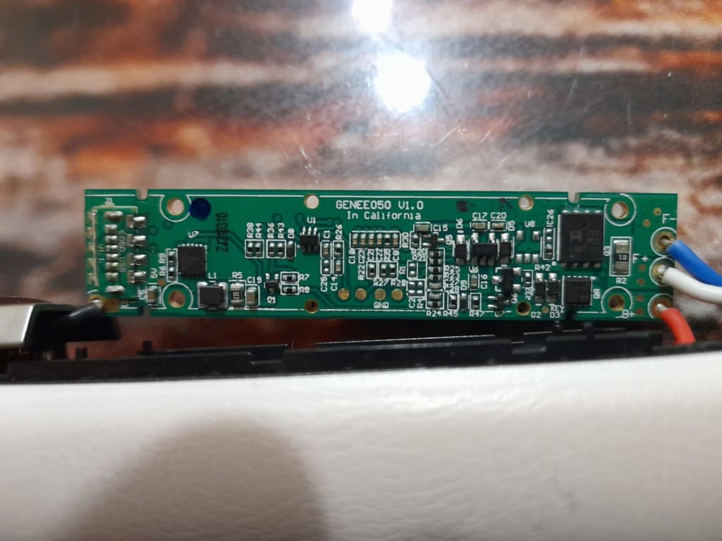

Сообщение beginning738 » 23 дек 2022, 10:57
вот фотографии платы с двух сторон. белый и синий провод идут как конектор (соединитель) для подключения испарителя (там стоит сетка, и за счет замыкания разогревается сетка, либо спираль. после уже испаряется жидкость на вате для для курения)

Фото совершенно бесполезные- площадь платы равна 1/5-й площади фото, если не меньше. Сделайте меньше разрешение, переведите в режим макро, тогда, возможно, что-то можно увидеть и понять.
Сообщение TOPMO3 » 23 дек 2022, 17:18
Мда ... возможно, если было бы в руках, сумел бы срисовать схему.
А так не смогу, скорее всего ...
Спрашивать, через каждую минуту, куда пошла дальше дорожка - это на месяцы хватит ... уж больно надписи мешают.
