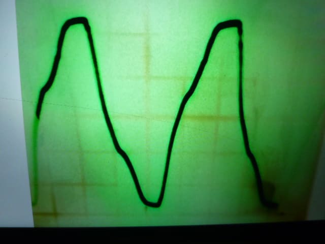

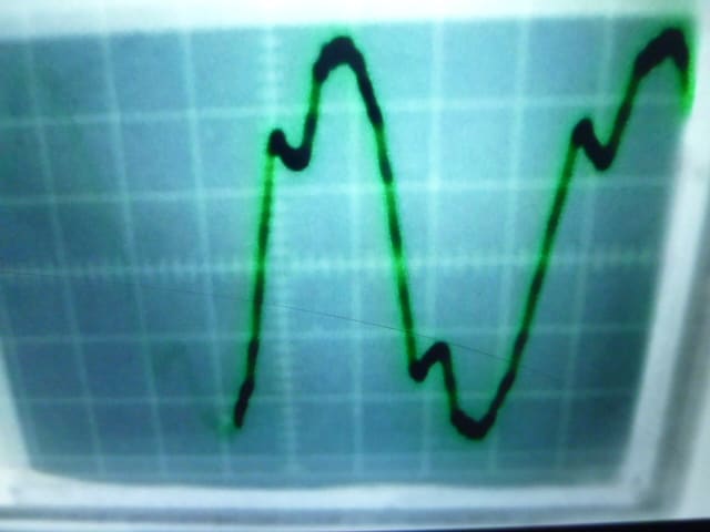

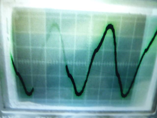

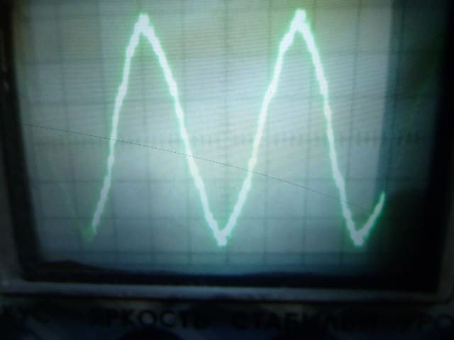

К сожалению, под рукой получше картинок нет, кое-что сделал мабилой в инверсии цвета, так виднее
Генератор с блоком питания и инвертором
Сообщение ПАВ » 21 дек 2022, 08:33
Верхнее справа- на выходе без нагрузки, левое- в розетке в доме, нагрузка инвертор котла, емкостная. Нижнее правое- на генераторе с нагр. 500 Вт. плиткой. Левое нижнее- выход асинхронного бесколлекторного генератора Фирман 1,5/1 кВт.
