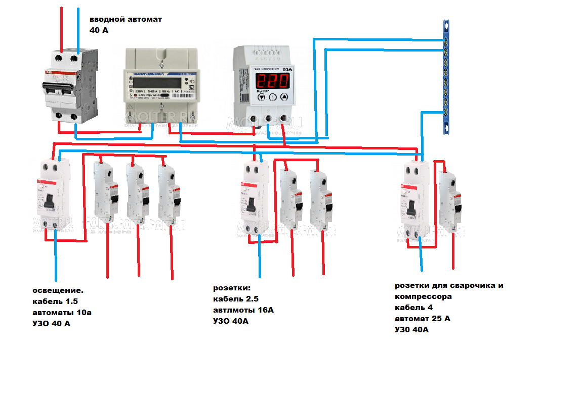

Всем добра. Набросал схему в гараж. Сам в электрике ни какой поэтому прошу помощи. Подскажите где ошибки и что исправить.

alexboro333 писал(а):Источник цитаты Подскажите где ошибки и что исправить
всё хорошо :ok:
Учтите только, что вводной автомат должен быть пломбирован

Если можно ещё вопрос
Реле напряжения 63А ставить?
И кокое сечение провода в самой коробке пускать?

Сообщение aleksey.RU » 03 янв 2023, 11:09
alexboro333 писал(а):Источник цитаты Реле напряжения 63А ставить?
Лучше 63, чем 40А
alexboro333 писал(а):Источник цитаты И кокое сечение провода в самой коробке пускать?
я так понял, что вопрос про ввод на автомат 40А.
От линии до автомата 40А, от автомата до реле, счетчика и до каждого УЗО - не менее 6мм.кв по меди или алюминий 10мм (понятно, что в щитке только медь)

Сообщение ПАВ » 03 янв 2023, 12:24
На освещение если 10 ампер, то с ВТХ В, но не С, и вполне достаточно 6,3 ампера, или там прожектора будут?
И еще, что считаю непременным в гараже- переноски и розетки для них 12 или 24 вольта через ТРАНСФОРМАТОР. И только так.
И не менее важное- где контур заземления?

Сообщение alexboro333 » 03 янв 2023, 12:55
Трансформатор есть, спасибо, буду ставить. На него я так понимаю отдельная линия 2.5 провод,
16А автомат?

Считайте кол-во и мощность ламп в переносках, плюс некий запас, думаю, там и 10 ампер хватит. Я с самого начала сделал везде, даже на чердаке 12 вольт, благо лампы были из раньчего времени, все в гараже постепенно перевел на светодиодки, и не бьются при падении, и светят нормально, тем более те, что сейчас в продаже с цоколем G4 или G5 прекрасно светят, и могут работать и от пост. и от переменного напряжения.
Касательно заземления- это сугубо ваше дело, на кооператив не смотрите, это ваша безопасность, простой контур и все проблемы.

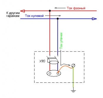

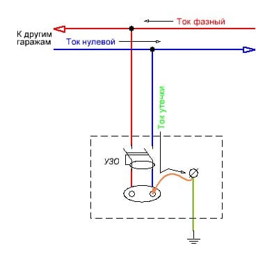

Втыкаете штырь и соединяете его проводом с нулевой клеммой в любой розетке ... УЗО должно отключиться.
Если не отключилось, возможно:
- плохой контакт провода со штырем;
- нет потребления, электричества по всем гаражам;
- не достаточно глубина забития штыря;
- не достаточное количество штырей.

TOPMO3 писал(а):Источник цитаты УЗО должно отключиться
Отключиться обязательно! Без вариантов!
TOPMO3 писал(а):Источник цитаты Если не отключилось, возможно:
Неисправно УЗО.

Сообщение alexboro333 » 04 янв 2023, 22:42
Я так понял что начинать нужно с одного штыря. Один вбил проверил, если не отключилась вбивать второй
