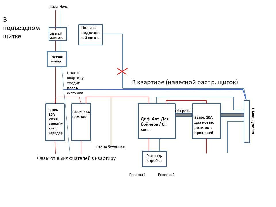

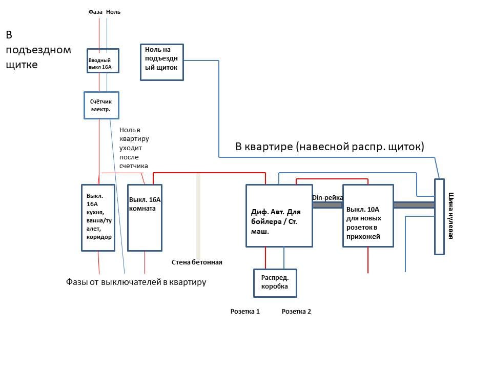

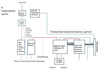

Здравствуйте всем. Подскажите пожалуйста по данной схеме.
Делаю ремонт в ванной, туалете и коридоре, буду добавлять новые розетки в коридоре и переносить выключатель на другую стену. Так же хочу в туалете повесить бойлер и сделать отдельную розетку еще на стиралку. Соответственно уже 2 розетки на крупные энергопотребители. Дом 9 этажка, брежневка 76 года. Заземления в доме нет, ноль и фаза. Провода алюминий.
Хочу сделать в коридоре отдельный небольшой щиток, так как в подъездном места нет. Накидал схему как хочу провести. Не знаю правильно ли так будет.
Провода в комнате и кухне все родные, ремонт был сделан, там уже ничего не переделать. В подъездном щитке у меня ввод и 2 выключателя, соответственно, комната и кухня-ванна,-коридор. Выключатели еще стоят советские, в процессе ремонта их поменяю тоже.

Во-первых, то, что Вы называете выключателями на самом деле являются автоматами. А во-вторых, ноль для дополнительного щитка нужно брать после счетчика, а не так, как Вы нарисовали, иначе Вам инкриминируют воровство электроэнергии.
Также, у вас отсутствует селективность защиты, то есть, если входной автомат до счетчика у Вас 16 А, то на комнату и кухню должны стоять 10 А.
И еще, если дом брежневских времен, то стальную полосу заземления поищите под ванной- в те времена чугунные ванные заземлялись в обязательном порядке.

Pavel, Спасибо за подробные ответы! Прошел по лестничной клетке по всем этажам дома, у многих почему то ноль сделан на корпус щитков. И почти у всех вводный автомат стоит на 16А, (как и у меня), одна и та же фирма, и соответственно на 16А на комнату и кухню ( и + у кого еще добавлены прямо в щитке).
В квартире родителей, такой же примерно серии дом, ноль на шине, и там новые провода у кого есть, подключены то же после счетчика получается.
Посмотрел, действительно, идет металлический пруток, мм 5-7 в диаметре, и уходит в сторону стояков за перегородку. Куда именно посмотреть пока нет возможности, нужно разбирать кухню для этого, стояки там. Но ванну планирую менять, скорее всего на акрил или стальную, и не знаю, нужен ли будет этот прут. И, если он скорее всего идет на стояк, то у нас в квартире, уже стояли пластиковые местами трубы, которые меняли сантехники из управл. компании дома. Не факт конечно, что оно еще что-то заземляет.
