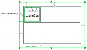

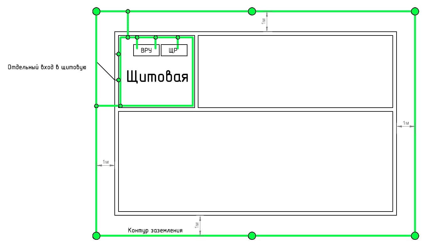

Добрый день!
1) Подскажите, нужно ли делать полосу заземления в электрощитовой, совмещенной с котельной, в офисном здании? Электрощитовая на 1 этаже. Всего 3 этажное здание.
В помещении находится щит ВРУ, щит распределительный и щит этажный + 2 котла, включенные в розетки.
Изначально планировали полосу заземления по периметру помещения, но в помещении очень много пластиковых труб, мешающих ее сделать.
2) нужно ли шину гзш выносить в отдельный щит или можно ее оставить в ВРУ?

Tata196 писал(а):Источник цитаты 2) нужно ли шину гзш выносить в отдельный щит или можно ее оставить в ВРУ?
ПУЭ 1.7.119
Tata196 писал(а):Источник цитаты но в помещении очень много пластиковых труб
ПУЭ 7.1.29
Tata196 писал(а):Источник цитаты ВРУ, щит распределительный и щит этажный + 2 котла, включенные в розетки.
хозяева пусть готовятся переделывать либо аааагромную взятку
Tata196 писал(а):Источник цитаты Подскажите, нужно ли делать полосу заземления в электрощитовой, совмещенной с котельной
Да и в котельной тоже. Ещё и дверь в щитовую должна быть металлическая и заземлена Все трубы входящие в здание тоже должны быть заземлены. Металлические воздуховоды тоже
СП 256.1325800.2016 (СП 31-110-2003) Электроустановки жилых и общественных зданий. Правила проектирования и монтажа
СП 437.1325800.2018 Электроустановки низковольтные. Правила проектирования защиты от поражения электрическим током
ГОСТ Р 50571.5.54-2013 Заземляющие устройства, защитные проводники и защитные проводники уравнивания потенциалов
ГОСТ Р 50571.4.41–2022 (МЭК 60364-4-41 2017) Защита от поражения электрическим током
ГОСТ Р 58882-2020. Заземляющие устройства. Системы уравнивания потенциалов. Заземлители. Заземляющие проводники. Технические требования
И 1.03-08 Заземление выравнивание потенциалов в электроустановках

Полоса заземления должна быть по периметру помещения замкнута? Не подскажите пункт норматива, в котором говорится, что нужно делать такую полосу в электрощитовой?
Для информации - ввод в здание один, ввод воздушный. Мощность здания 200 кВт.

Tata196 писал(а):Источник цитаты Мощность здания 200 кВт.
Вы что строите без проекта? При отсутствии элементарных знаний?
Tata196 писал(а):Источник цитаты Не подскажите пункт норматива, в котором говорится, что нужно делать такую полосу в электрощитовой?
Лень искать, тем более у Вас есть список. Это дополнительное выравнивание потенциалов. Если здание имеет молниезащиту, то и она подключается к общему контуру. Если каркас здания металл, то и он тоже, каждая колонна.
