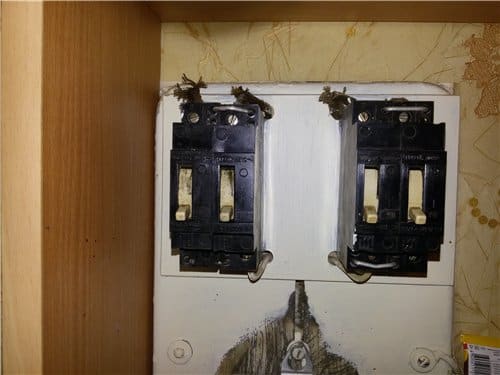

Подскажите что как!
автоматы на них перемычки неизолированые. Хочу поменять 1ый слева (на фото) не понимаю их устройство,как демонтировать?вырубаю оба автомата, который левые, пытаюсь вытащить эти перемычки - хлопок, зайчики, пытаюсь мерить их относительно 0 ни чо не кажет, а иногда хлопок=))
сыль на фото

Скорее всего одна парочка идёт на ноль, а вторая на фазу, вырубите все 4, и лучше поменять два сразу,
присмотрелся к фото так это не перемычки, а просто проволка для связки двух автоматов, если не ошибаюсь АЕ3031 так там нет мест таких для крепления оных :pardon:

я так и думал что это спец крепы, но при каждой попытки вытащить их КЗ с искрой серьезной

так надо открутить диэлектрической отверткой вводные провода аккуратно их отогнуть и спокойно снять старые, поставить дин рейку и на нее новые и потом уже прикрутить провода, делов то на 30 минут :wink:

я не впервый раз собрался менять автоматы!как вы описали, автомат, получается, держатся на проводах - такого быть не может.
искрит от того что под напряжением работаю....отверточку изолирую! Спрашиваю, потому что думаю опыта тут у людей больше, мож кто и видел такой монтаж и что к чему...ибо непонятно пока как демонтировать их

Так если вы не в первый раз меняете подобные АВ , то тогда посмотрите внимательно как все подключено, через вверх или через низ , определите где ноль тоже думаю без проблем, обычно такие автоматы держаться на винтах на сквозь прикрученных к панели или спец планкой которая их вместе держит, а из вашего фото пока непонятно что к чему отсюда такие выводы

Boxx, если жизнь дорога не лезь туда больше, а то мы тебя думаю больше тут не увидим.
1.Эти перемычки находятся в отверстиях под крепежные винты, если происходит КЗ при попытки их снять это значит, что корпус АЕ поврежден.
2. Купите себе индикатор отвертку стоит копейки а жизнь вам спасти может будите знать хоть какие проводники под напряжением.
3.У вас ввод приходится сразу в прибор учета поэтому работать придется под напряжением. Без диэлектрических перчаток вам там делать нечего. Поэтому обратитесь лучше к электромонтерам.
4. Вы сделали ошибки полезли сразу к этой проволоке на автоматике, для начало надо выключить нагрузку из сети, второе электробезопастность средства индивидуальной защиты и диэлектрический инструмент тут не обходим для работы .Третьим делом нужно было выкрутить винты на автоматике от генератора(проводники находящиеся под напряжением) используя спец.инструмент окуратно вытащить из клемм аппарата и временно заизолировать например кебриком. А патом уж снимать все остальное.
PS. У вас еще старые проводники судя по фотографии это Гупер он полностью высох и не годится для эксплуатации при этом он и может коротать между L и N касаясь металлического основания под прибор учета. Так что вам не автоматику надо менять а полностью элетрощитовую. Скорей всего в месте с вводным проводом но это уже можно сказать при его осмотре.

сразу не лез=) с начало Цшка...я знаю какие провода под напругой! такой замут с перемычками впервые увидел. Знаю что придется работать не обесточив...просто был удивлен, кода автоматы 2 левых выкл попробовал верхнюю перемычку снять(верхнюю потому что автоматы перевернуты и фаза снизу) - хлопок, вот и написал что не понятно. думал мож это хитрые перемычки каким нить образом запитывают что то, конечно бред но когда зайчики в глазах подумал так=)
а инструмент есть=)
и кст да, винт который зажимает фазу "сварился" теперь его не открутить так просто...

По фото видно, что автоматы расположены на железной фальш панеле, которая в правом нижнем углу занулена. В другом месте, при попытке вытащил перемычку, имеется пробой на панель вот и искры, провода проходят через панель без сальников, уплотнитель наверное уже прорезало.

Boxx, самым лучшим решением будет вообще выбросить эту железяку в сборе и установить пластиковый бокс с счетчиком и модульными автоматами на дин-рейке. Это совсем не дорого. Если же полностью менять не хочется, то снимите эти автоматы, желательно сразу все, а также старые алюминиевые провода, прикрепите взамен них пластиковый бокс под модульные автоматы и заведите в него провода. Не так кардинально (счетчик не меняется), зато безопасно и удобно + эстетично. Единственное, придется пожертвовать пломбой на счетчике, так как старых проводов не хватит по длине для подключения новых автоматов.

всем доброго! сразу не отписался-праздничное настроение....все сделал - поменял 2 левых, пришлось нарастить проводки, пользовался клемничками ваго. Все работает,всем спасибо за мысли=)

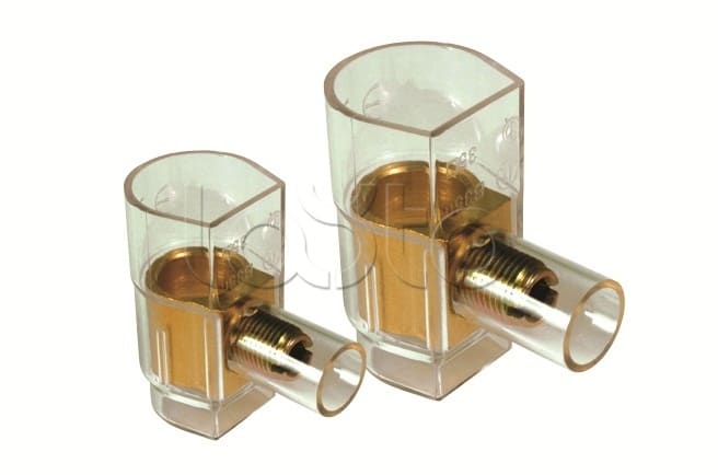

Легко! Алюминий надо наращивать алюминием, для этого лучше использовать такие вещи -

Наращивать алюминием. Подбираете клеммник, чтобы диаметр подошел под скрутку.
Одеваете клеммник, делаете скруту, надвигаете клеммник, затягиваете. Все!
i (1).jpg (5.95 КБ) 3381 просмотр
