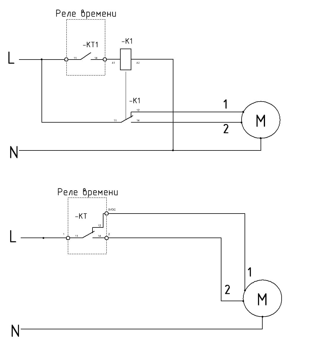

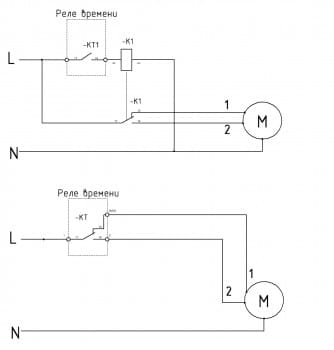

Replica, есть суточные реле времени
Подключение зависит от варианта контактов самого реле времени
При одинарном замыкающем контакте нужно ещё маленькое промежуточное реле К1 с перекидным контактом.
Подключение самого реле времени не показано
Да , не попутайте с реле на 24часа. У них отсчет включается с момента подачи напряжения управления, а не по ЧАСАМ
Есть ещё астрономические реле, они по серьёзнее

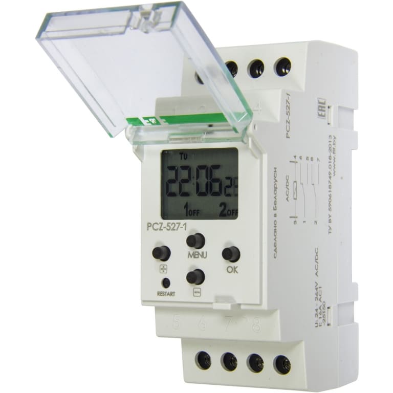

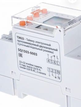

aleksey.RU
Сообщения: 1397
Репутация: 137
Откуда: СССР
Реле времени, цифровое
Сообщение aleksey.RU » 16 янв 2023, 22:12
ТДМ я бы себе не стал брать.
Ф&Ф, ЭКФ или ИЭК
1. Таймер ТЭ-80 EKF PROxima
2. PCZ-521-1 Евроавтоматика F&F
3. Таймер ТЭМ 181 от ИЭК
4. Таймер цифровой ТЭ15 ЭКФ или ИЭК
