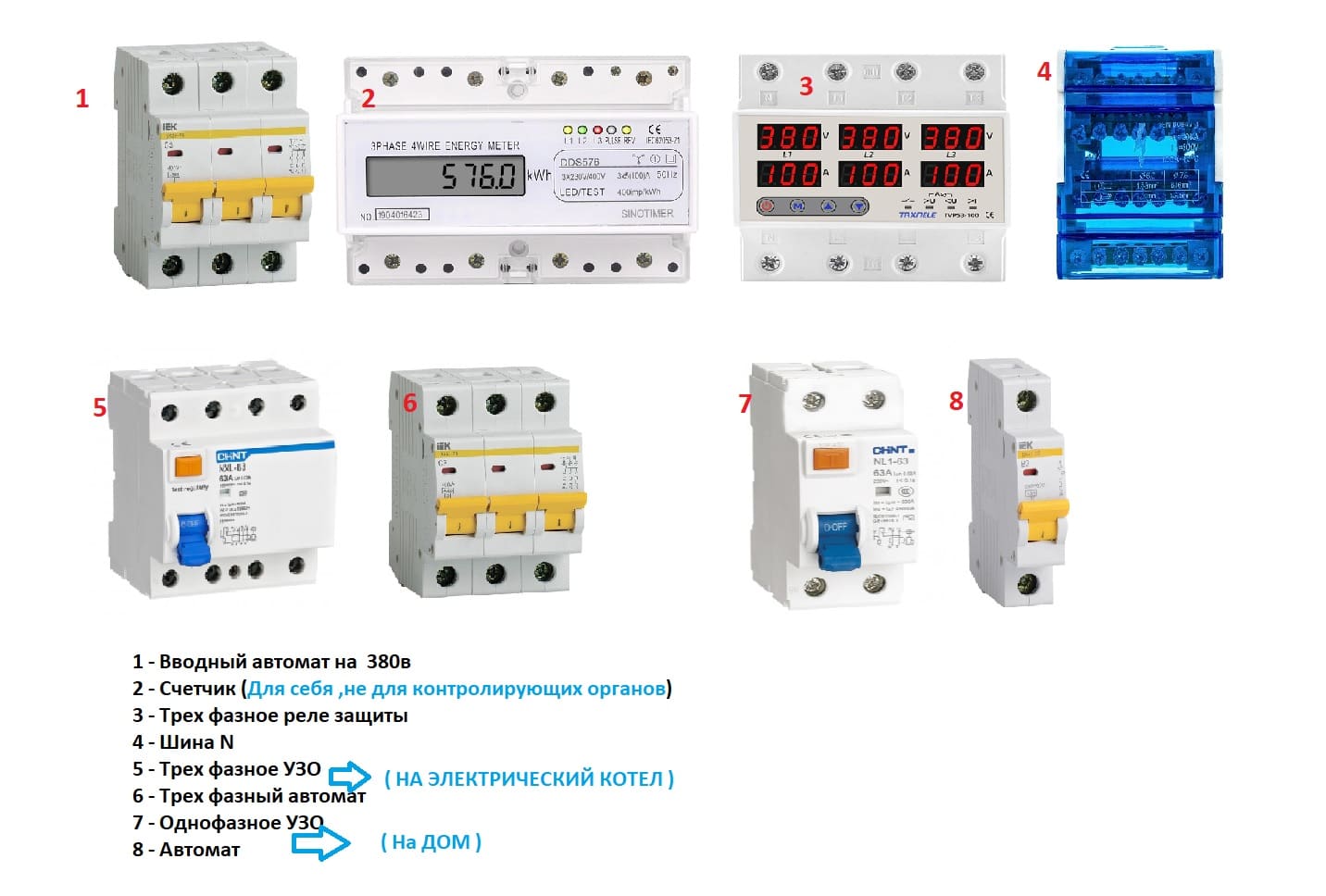

Добрый день, подскажите пожалуйста, так пойдет ? :biggrin:

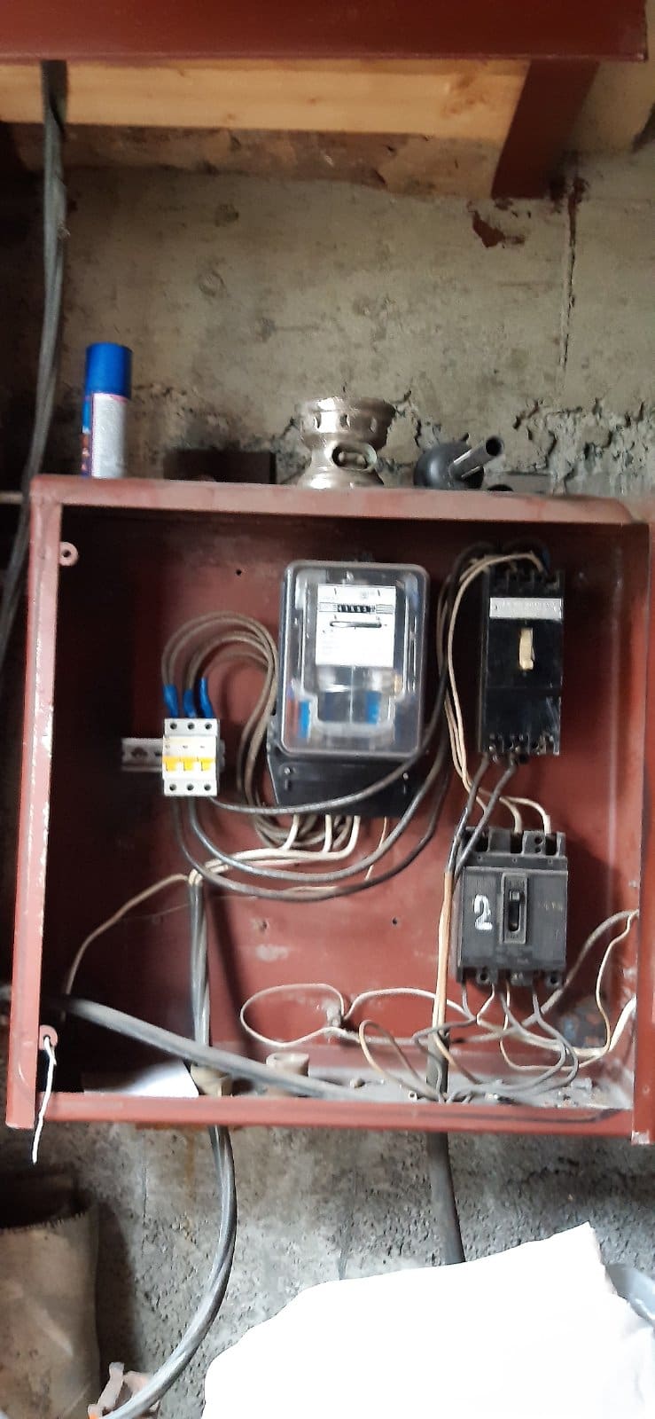

Есть старый холхозный щит в гараже на даче, хочу чутка его модернизировать по схеме , что ниже.
Если пойдет, то подскажите какие номиналы узо и автоматов поставить? До котла (отдельно) и дома проложен кабель 4x4. Котел 3-6 квт.
Из всего пока есть только 3х фазное реле защиты, да и то на 380в без N.

atomo2 писал(а):Источник цитаты так пойдет ?
А проводка в доме и гараже в таком же дизайнерском стиле выполнена?

Товарищи дом был построен лет 25 назад, по тем временам из того , что было...
Проводка дома вообще в стенах замурована и ее поменять точно пока не получиться.Заземления скорей всего вообще нет, кроме как в щите на щит :biggrin:
Я так понимаю если провод 4x4 то максимальный ампераж провода 41А.
Следовательно вводной автомат я могу поставить на 40а?
А узо на 63А?
И как вычитал лучше купить 3 однофазных реле защиты, чем одно 3 фазное, как на скрине.
Начать с щита хочу и потом уже в будущем с проводкой.

atomo2 писал(а):Источник цитаты А узо на 63А
УЗО на старую проводку? Это садомазо, горюшки хапнете. Такую дичь могут посоветовать только теоретики

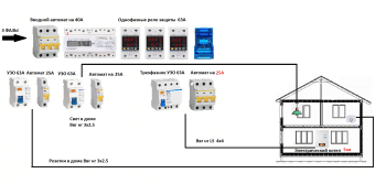

Нарисовал новую схему :biggrin: Будет именно так и никак иначе, уж простите))
Не будет автоматов разделения света и розеток по разным комнатам, не будет отдельных розеток для печки, ибо максимум используем 1-2квт печку и 2квт обогреватель одновременно, когда не работает котел. Дом выходного дня (дачный), не жилой.
Исходя из именно такого моего запроса, все правильно с номиналами автоматов и узо?
Ps. земля тоже будет, забыл нарисовать)

Свет в доме целых 5кВт?
Котёл 15кВт?

Свет максимум ват 700 , если везде все включить. Тогда получается , автомат я могу поставить на 3А.
Котел 3-5кв взавимости от включенных тэнов. А на котел тогда поставить 6-10A.

atomo2 писал(а):Источник цитаты Тогда получается , автомат я могу поставить на 3А
ставте 2 по 6А, гараж повесите на второй.

Розеточки у харажЪ, заложить не желаете?
Думали о том, что счетчик и вводной автомат апломбируют?
А поломбы на счетчике есть сейчас?
Могут сказать, что счётчик перенести на фасад. Не узнавали на этот счёт?

Счетчик этот, для себя (с алишки за 1200руб) , а опломбированный висит на столбе , за участком))
Кстати да, в гараже можно розетку сделать для сварки итп и свет в гараже тоже на отдельный автомат запилить, как вы выше и написали)
