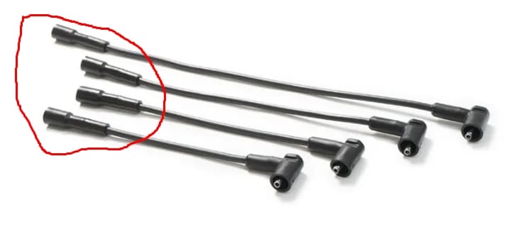

Здравствуйте. Как называются наконечники, которые изолируют высоковольтные провода на авто? Где такие купить отдельно подешевле и из чего они сделаны?
2. Есть ли вообще изолента, которая может спасти от пробития кабеля или это бред?

pavelshara писал(а):Источник цитаты Как называются наконечники,
Они никак не называются- всё это изделие из силикона просто высоковольтные провода зажигания. Их все четыре нужно выбросить и купить новые. А если нужно ехать до магазина, а провод "шьет", то обмотайте пожирнее изолентой или наденьте кусок походящего резинового шланга.

pavelshara писал(а):Источник цитаты Здравствуйте. Как называются наконечники, которые изолируют высоковольтные провода на авто? Где такие купить отдельно подешевле и из чего они сделаны?
1- вот так и называются- наконечники. Есть из ПВХ или силиконовые.
2- от пробития где- через трещину провода или где? Что, искры так и скачут вокруг, или как? Если искры таки скачут сквозь трещины в изоляции, меняте провода.
3- какой умник пустил по миру это слово- бронепровод- применительно к автомобилям общего применения? Где там бронь или броня??? Ну не экранированная же это система зажигания времен затертых!
4- все современные НЕбронепровода систем зажигания имеют РАСПРЕДЕЛЕННОЕ сопротивление, единая цель- снижение излучения импульсных помех вне авто. Ну мода такая. В итоге НЕбронепровод имеет сопротивление неск. килоом и это никоим образом не вливает на работу двигателя. Да, там есть еще сопротивления в свечах, и тоже не смертельно.
В древних системах зажигания был иногда один резистор в бегунке трамблера, в наконечниках не было, провода были толстые медные с дубовой на морозе ПВХ изоляцией. Если счастие привалило, попадались свечи с резисторам А17ДВ-Р- резистор.
5- свечение проводов в темноте еще не есть пробой, это обычное явление, особенно у проводов с графитовым проводящим элементом.Если не свечение, а явный пробой, см. п.2.
6- и, кстати, на что, какой элемент происходит пробой? Это к тому, что искровой зазор в свече аж 1 мм, и что искра вместо того зазора искала более длинный???

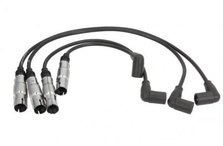

2. Искра была от наконечника на самой свече и больше нигде, уходила на двигатель.
3. Наверно бронепровод это слово для простолюдинов так сказать, не такое громоздкое как высоковольтный.
За провод этот да каюсь, дергал, психанул уже, потому что там проблематично добраться до 3го цилиндра и снять провод без специальной приспособы. И да, возможно мы говорим о проводах разного качества, поэтому они у вас долго ходят и не шьют.
Сегодня авто вообще не завелось, переделал провод старый который пробивало, купил на ВАЗ провода, оттуда наконечник взял заизолировал, но двигатель не заводится все равно зараза.
Отсюда вывод, умирала катушка зажигания и потянула за собой провод или это наоборот все происходит?
Катушку покупать буду, еще минус 5000р блин!
Завтра сниму ее и прозвоню, на корпус гляну, есть ли трещины.
Шкода октавия А5 2013г.
