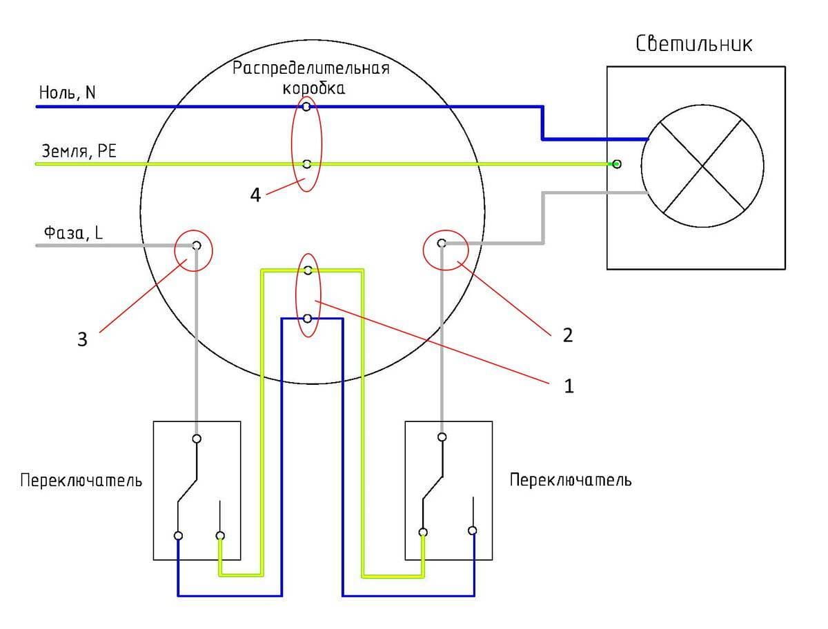

ПАВ писал(а):Источник цитаты
Левич писал(а):Источник цитаты Подключили светодиодный прожектор
вот отсюда мой вопрос- как подключили. Но если правильно, неплохо бы схему глянуть.
догадываюсь, только так
[img]
[/img]
и в этом подключении почему прожектор не будет подсвечиваться?
Два параллельных провода в кабеле между проходными выключателями и создают конденсатор, через него прожектор подствечивается.
Надо параллельно прожектору цеплять что-то, например, резистор примерно на 100 кОм

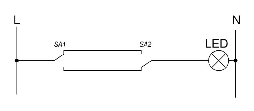

Сообщение Левич » 06 фев 2023, 16:14
подключали вот по такой схеме, только первого соединения нет, провода напрямую идут - в ВВГ 1,5х3 фазу разрезали. А если не цеплять резистор, а так оставить? Критично?
