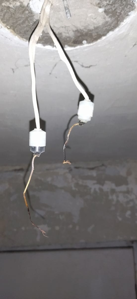

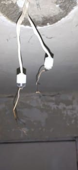

Подскажите пожалуйста что это за штуки?

Какие-то штуки, правда, вот только не видно нифигаськи. Крупнее их снять эти штуки не позволяют, кусаются?

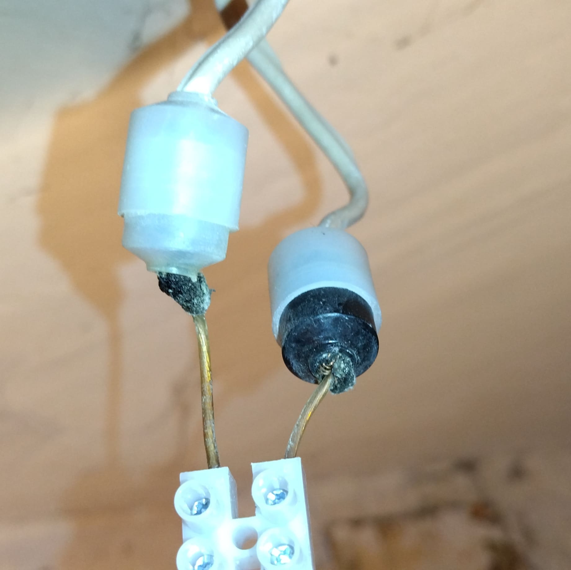

Их оставил, подключил так. Но есть запах пластмассы когда лампа горит, провода не тлеют.

Vetervpole писал(а):Источник цитаты Подскажите пожалуйста что это за штуки?
Это пластиковые стаканчики одеваются на соединяемые провода ... состав соединенителя - винтик с гайкой и две шайбы. Использовались как альтернатива изоленте ... скрутка в них не допускалась, так как плавятся при малейшей температуре, материал полиэтилен.
