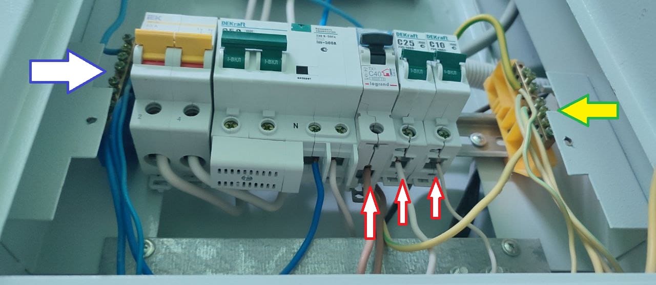

Пожалуйста подскажите :help: как подключить в щитке розетку, к каким выводам ??

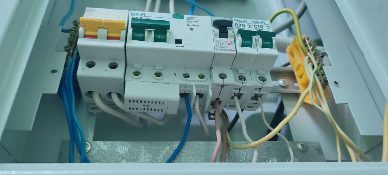

Сообщение boeing777 » 10 фев 2023, 08:49
вид снизу

Сообщение TOPMO3 » 10 фев 2023, 10:20
boeing777 писал(а):Источник цитаты Пожалуйста подскажите :help: как подключить в щитке розетку, к каким выводам ??
1. Отключить вводной автомат (самый левый);
2. "Фазу" брать с любого, из трех, автомата (правые три автомата) ... стрелка с красной окантовкой;
3. "Нуль" с любой клеммы шины N (левая шина) ... стрелка с синей окантовкой;
4. "Землю" с любой клеммы шины PE (правая шина) ... стрелка желто-зеленая.
