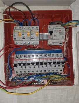

Всем доброго времени
суток! Хочу вас попросить помочь в сложившейся ситуации. Примерно около
месяца
назад в частном доме неожиданно, хаотично в разное время суток стало
вышибать
3-х фазное УЗО на 40А фирмы АВВ, при этом могло не работать ни одного
электроприбора. С целью устранения неполадки было поставлено 3-х фазное УЗО
на
63А, не помогло, далее предпринята замена на каждую фазу по УЗО, не помогло,
в
место УЗО поставили 3-х фазный автомат, стало вырубать автомат и все
последующие автоматы идущие на розетки и освещение, всего их 13 штук, при
этом
вырубает все одновременно. Поставил на каждую фазу автомат не помогает, все
равно вырубает все одновременно, в настоящее время стоит три УЗО и 13 автоматов, вырубает все адновременно. Все розетки протянуты, автоматы тоже. Все
электроприборы проверены, ни где нет токов утечки, КЗ тоже нет, нагрузка
вообще
смешная, глубинный насос работает как положено, ставил на него УЗО, его не
вышибает. По вызову приехали аварийная с Россетей, выявили что
прозванивается
кабель от фасада дома до счетчика, сказали меняйте СИП, все поменяли,
проблема
осталась. В розетках на 2 этаже между землею и нулем 95 Вольт, а еще
примерно 1
месяц назад город делал уличное освещение, может они что-то напортачили. В
доме
есть свое заземление. На данный момент проблема не устранена, все это дело
происходит в Серпуховском районе деревня Скрылья. Дому 15 лет, никаких новых
электроприборов не устанавливалось, пробовали отключать землю не помогает,
приезжало уже порядка 5 электриков никто ничего сделать не может, говорят что такое по законам физики не возможно и то, что это ребёнок у нас играется, один
предположил, что когда город устанавливал уличное освещение, то где-то
перепутал фазу и ноль или кто-то ворует электроэнергию и у нас такая штука
происходит. Я лично уже всю голову сломал, напишите пожалуйста, в чем может
быть дело!

Фото корпуса щита
Корпус щита металл?

Щиток конечно трЭшЬ.
Напряжения можете замерить?
1. До УЗО сверху м/у фазами
2. М/у каждой фазой до УЗО и нолями
3. М/у каждой фазой до УЗО и землёй
4. М/у каждым нолём и землёй

Щиток был в хорошем состоянии, это мне два суперэлектрика намудрили

Серёга юзер 220, не хочу Вас расстраивать, но 99,99% коротыш под корпусом щита.
Он у вас на саморезах прикручен, можно открутить.
+ все провода нужно прозвонить мегаомметром, с отключенной нагрузкой лампы, стиралки компы - ВСЕГО
прозванивать только провода от щита
может прогорели, может мышы
За одно и плохие контакты при новой сборке протянуть, что бы не было 95В
Если выбивает всё сразу, значит КЗ в месте скопления всех проводов, а это либо щит, либо под ним.
Тут сначало прозванивато мегаомметром, а уже потом снимать щиток.
Возможно специалист заметит, при осмотре ещё что нибудь. По фото больше сказать ничего не смогу
