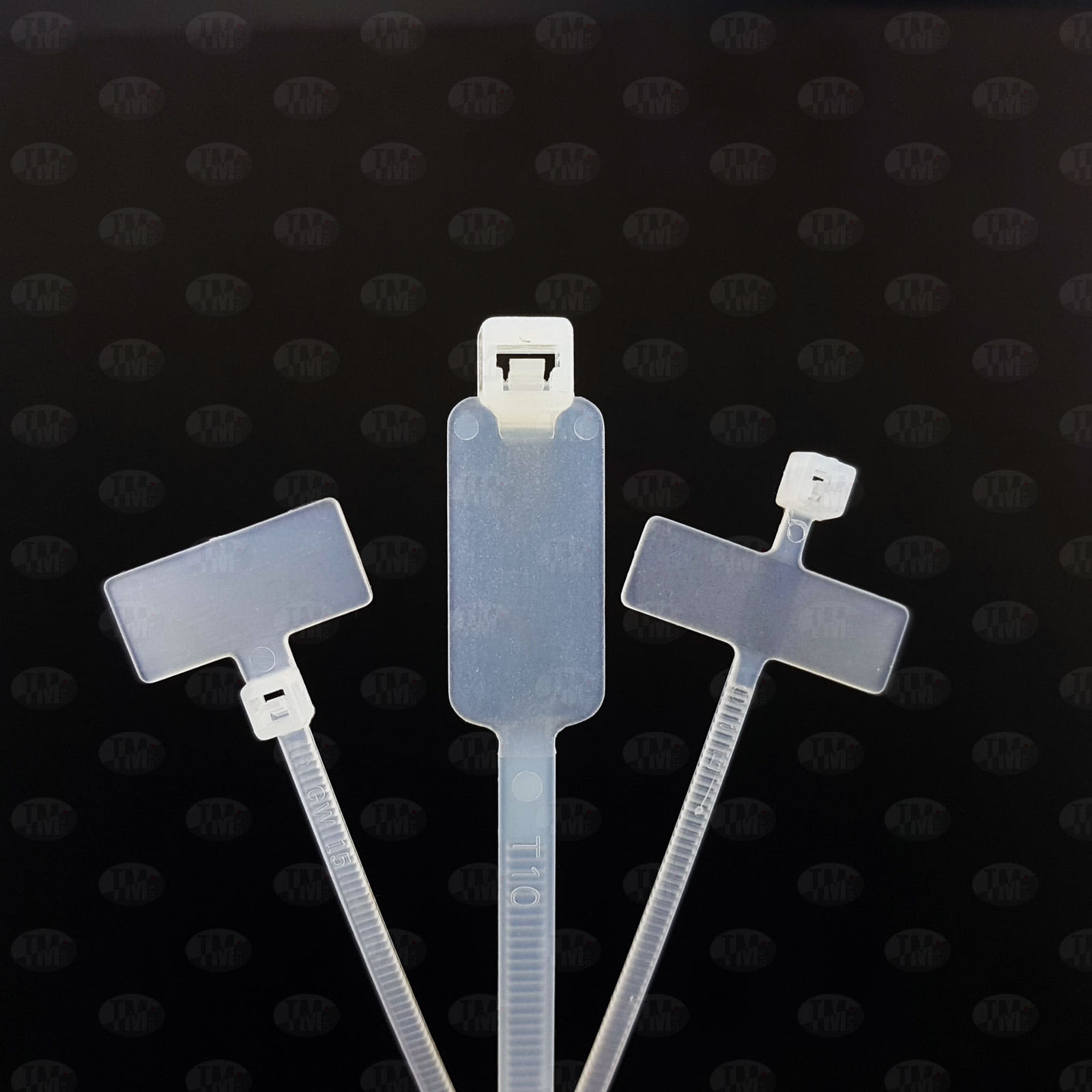

Slava_VAI писал(а):Источник цитаты что их не будут использовать
большими рынок забит, хотя ХЗ
Есть ещё вот такие :happy:
