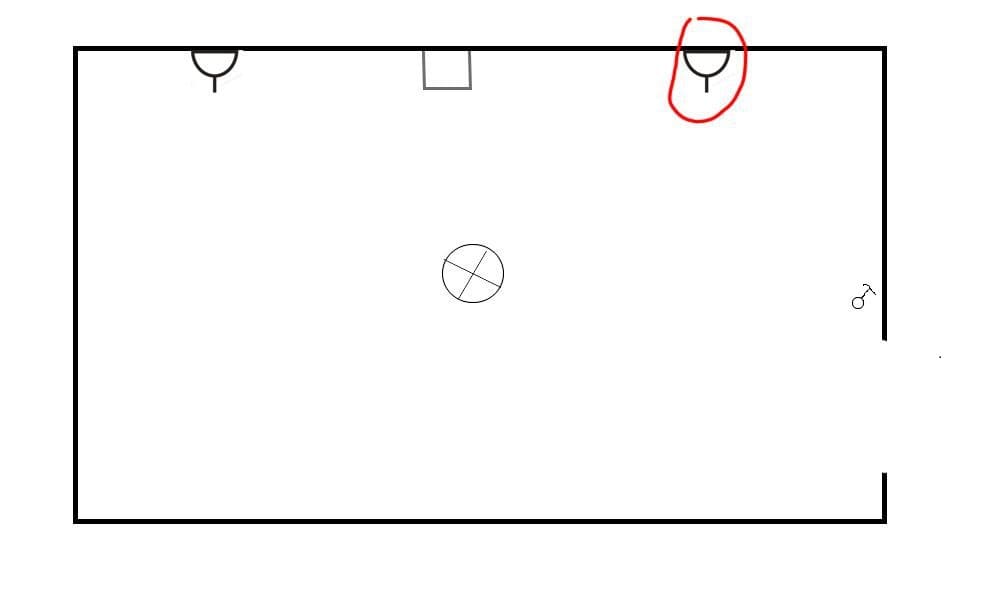

Товарищи, двухкомнатная квартира панельной пятиэтажки. Хотелось бы выяснить нюансы монтажа проводки СССР на примере одной комнаты. Две розетки, по центру распред коробка, в правой розетке (обведена красным) четыре провода. Если от этой розетки отпадает провод, то пропадает питание в левой розетке а так же пропадает свет. Зачем нужно было делать последовательное подключение и как вообще выполнен монтаж. Питание приходит в распред коробку, от распред коробки в правую розетку, а от правой розетки напрямую в левую и на свет? Но какой смысл? Экономии нет же. За схему извиняюсь если что не так.

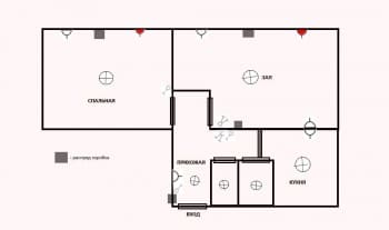

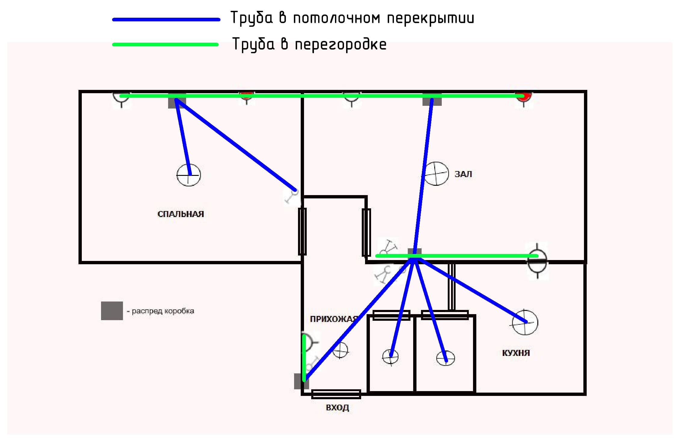

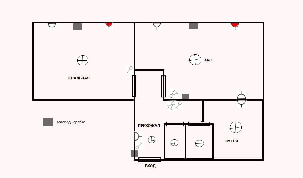

Примерно так, красным закрашены розетки, где обнаружены четыре провода.

Не догоняю: питающий провод приходит в распред коробку? Отнего запитан свет и выключатель? А кабель от правой розетки идет просто целым проводом сквозь распредкоробку до левой розетки?

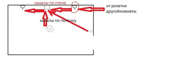

Каналы идут так.
Обычно провод от левой розетки правой комнаты идёт до правой розетки левой комнаты, потом поднимается в коробку и там расключается свет
Питание в левую комнату постапает через две розетки :biggrin:

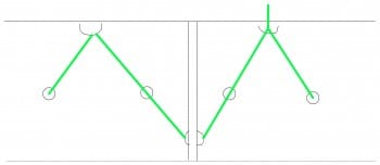

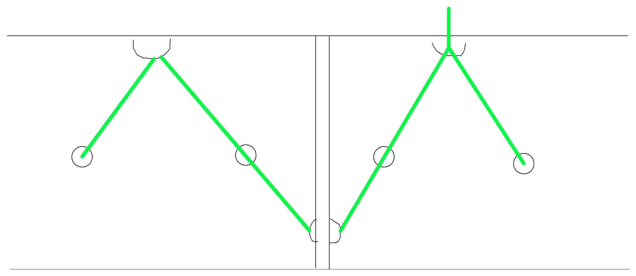

Это стена в двух комнатах

Сообщение Sad Driver » 20 фев 2023, 22:10
Каналы идут так.
Всё, дошло, спасибо. Стрёмно сделано, в правой розетке левой комнаты под корень отвалился кабель, кое как удалось закрутить клемник, но любая следующая попытка заменить розетку может закончится тем, что провод обломится окончательно. И вся комната будет обесточена. Весело :sad:

Каналы идут так.
А ещё вопрос: В межквартирных стенах кабель канал один на две квартиры, т.е. мои кабеля и соседские или же на каждую квартиру свои каналы?

Sad Driver писал(а):Источник цитаты на каждую квартиру свои каналы?
как повезёт.
Положено м/у подъездами две плиты. М/у квартирами в одном подъезде одна плита, соответственно - канал один на две квартиры.
Если не аккуратно выбивать подрозетники, то можно проломить розетку к соседу или отрезать его провода :biggrin:
как повезёт.
Почти вся электрика идет на м/у подъездной плите. Если вытащить розетку, то видна розетка и кабель квартиры из соседнего подъезда. Тоже самое и в распредкоробке, снимаешь крышку и видна соседская крышка распредкоробки. На две плиты не похоже.
Это я к тому что с заменой проводки могут возникнуть трудности
