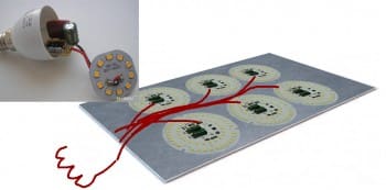

Добрый вечер , и с праздником мужики :smile:
С старой работы осталось много лампочек LED, некоторые с горелыми диодами но с перемычками. но ват мало. и цоколя разные e14 или GU5.3 .
И вот такой вопрос всплыл.
Могу ли я повынимать все платы без драйвера и присобачить их на один железный щит или радиатор (как лучше не знаю), параллельно, чтоб если одна сдохнет щит продолжал гореть.
и у всех одинаковое напряжение , или лампы разные ?
У меня стеллаж с рассадой и полками по 40см , и чтото не хочется городить над ними кучу лампочек.
Я там картинку кину чтоб точнее описать что хочу сделать.
Мастер пейнта

Lofex писал(а):Источник цитаты У меня стеллаж с рассадой
1. Думаете они к росту рассады имеют отношение? Типа от них получить солнечный свет? :wink:
2. Если нужен просто свет, неужели нет 100р на одну 20Вт лампочку?
3. И не лень заниматься извлечением мануального оргазма? Да ещё и без драйверов
И если на все вопросы ответ ДА, то
Lofex писал(а):Источник цитаты платы без драйвера и присобачить их на один железный щит
:good:

aleksey.RU, я немного не понял ваш ответ, значит я могу так сделать ? они все на 12 вольт ? есть какие ни будь подводные камни))?

Lofex писал(а):Источник цитаты они все на 12 вольт ?
1. на этот вопрос могут ответить китайцы их спаявшие или определить опытным путём имея лабораторный блок питания
Lofex писал(а):Источник цитаты есть какие ни будь подводные камни))
2. только закон Ома, вытекающий из 1го пункта и схемы соединения

Все лампы разные, тяжело будет их соединить.

aleksey.RU, Спасибо Алексей, я тут конечно целую дискуссию развел. проще было расковырять 5-6 лампочек и присобачить на железный лист, одинаковых у меня много.
Сам уже весь интернет перелопатил, но все равно свободных денег нет на лампы. 4 полки 6т.р. А тут вроде пару коробок лампочек лежит без дела.
Завтра разберу пару ламп, проверю вольтаж, и посмотрю на сколько будет греться. Чет я немного боюсь нагрева, а кулер ставить не хотелось бы хотя и их коробка.

Lofex писал(а):Источник цитаты и посмотрю на сколько будет греться
если правильно подключить (ток, напряжение), то ничего они не будут грется - лампы пластиковые.
Как подключать планировали?

Фтарое- в лампах могут и применяются единичные элементы с разным напряжением- 3 или 6 вольт, разными токами. Единичные элементы могут дохнуть и по одному, и несколько сразу и чаще всего с перегревом, т.к. в полупроводниковых элементах электрический пробой может быть обратимый, тепловой- необратимый, после чего п/проводник становится или проводником, или изолятором...
Третье- сначала их нужно отпаять с подложки не перегрев/угробив, затем отобрав по параметрам, и потом только слепив нечто новое, обеспечив требования и по току, и по отводу тепла. Есть такая возможность- источник тока и проч.? Лепите.
ПыСы- не проще и дешевле взять СД линейки на мет. ленте и липучке, их полно всяких и разных и собрать с них что угодно?

Lofex писал(а):Источник цитаты и у всех одинаковое напряжение , или лампы разные ?
Вскроете- увидите- и количество, и размеры разные. См.выше.

Я не хотел выпаивать , просто приклеить платы на термоклей или термопасту на алюминиевый лист или радиатор , чтобы не урезать высоту полок.
Брать то что-то готовое всегда проще, но затратное ...усь с тем что имею
Но сегодня ковырнул , замерил напряжение и понял дело гиблое. Так изгаляться я не буду , скорее переделаю сами полки , насверлю дырок под патроны и максимально утоплю их. Ток вот цоколь gu5.3 немного ненадёжно без самой рамки, ну ничего справимся. Спасибо за внимание
Led панель из лампочек
Добавлено: 24 фев 2023, 17:19
Lofex писал(а):Источник цитаты ПАВ, ...Но сегодня ковырнул , замерил напряжение и понял дело гиблое. Так изгаляться я не буду , ...
Так расскажите, что там намерили, что там такого "гиблого"?

Если их и так выбрасывать, то можно изгаляться: латр+выпрямитель или диммер+выпрямитель и в бережном режиме нагнать количеством. Зелени в первую очередь не хватает количества света, а потом спектра.
