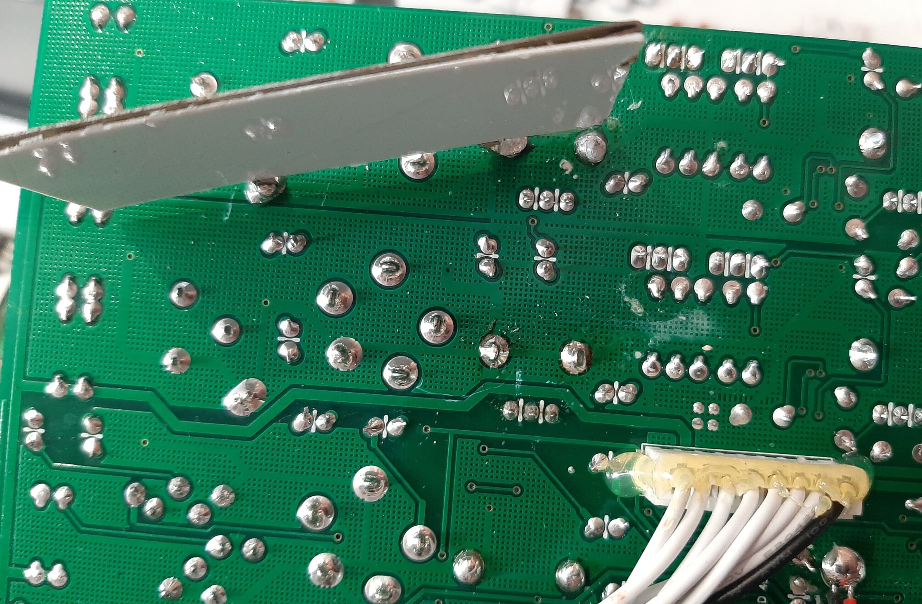

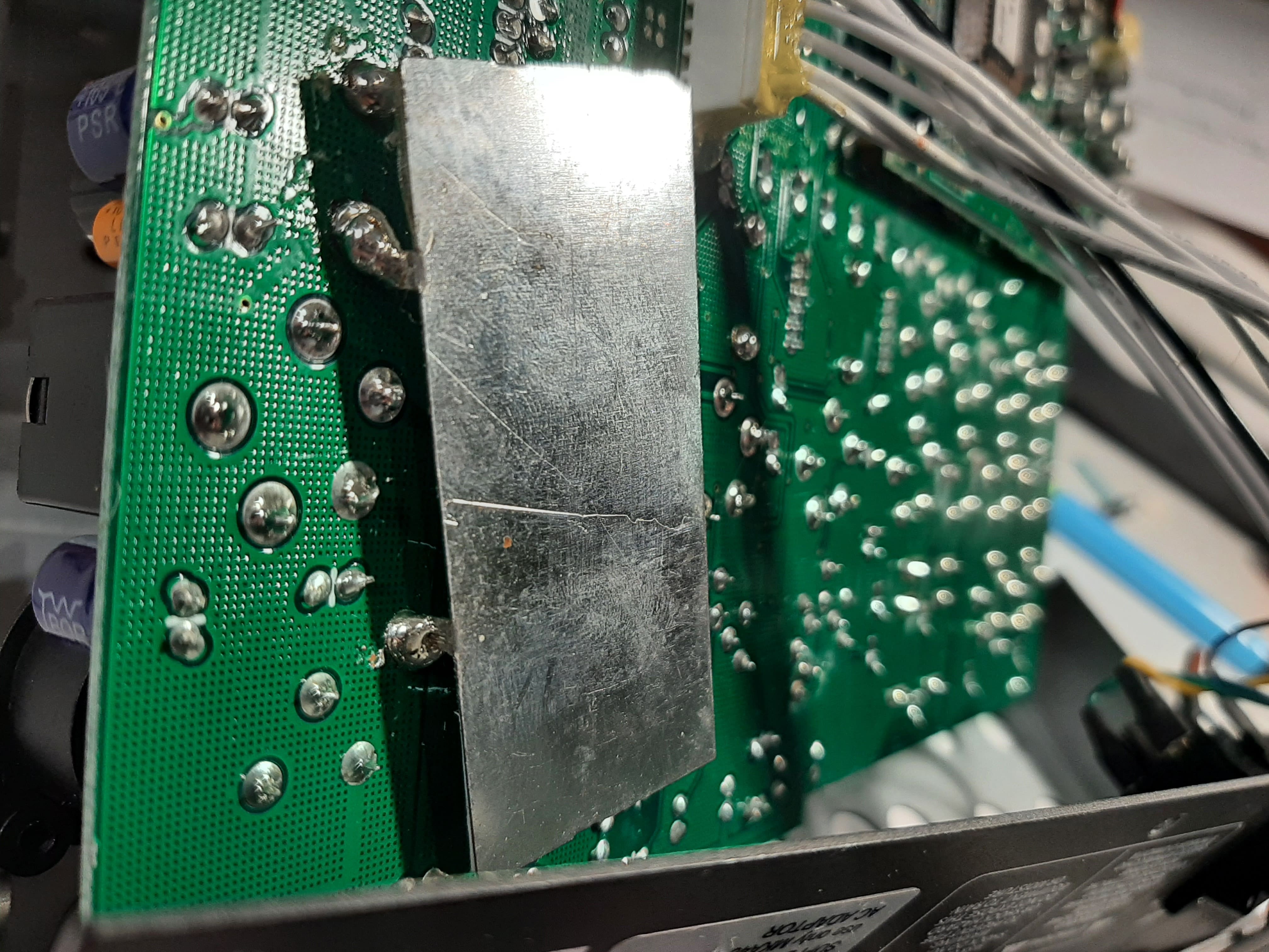

Здравствуйте купил на Авито Микшерный пульт proel m6, полностью проверить небыло возможности, в итоге продавец обманул , и оказалось , что не работает первый канал, тишина и вдруг как заорёт и так с переодичностью, разобрал и увидел сзади на этом канале странную пластину сомневаюсь что это завод так как на соседнем таком же канале такой нет, подскажите , что за железка и куда дальше лезть , я не электрик а делитант, но мне это интересно)

Поскольку моя безграмотность в обоих направлениях безгранична, смело предположу, что это самодельный экран.
Пытались избавится от фона в этом канале. Нашли самый простой способ.
Попытайтесь отпаять эту пластину и послушайте, что будет.
Скорее всего ножки одной детали просто касаются этой металлической пластины из за этого и происходит скачёк уровня.
Или попытайтесь вставить под эту пластину кусочек прозрачной жесткой плёнки (ну типа как упаковывают батарейки и тд...), размером максимально приближенным к размеру пластины. Что бы изолировать экран от ножек деталей.
Если эффекта не будет, то нужно отпаивать экран и смотреть качество пайки и контактов.

Сообщение ПАВ » 08 мар 2023, 08:05
Если это- экран, он должен быть покрыт изоляцией на стороне, прилегающей к плате пульта и соединен с общим питающим проводником в одном месте, точке. Или же обеспечена жесткая дистанция плата-экран с тем же контактом на общий провод. За такой квазиэкран надо убивать в детстве, с рогатки.

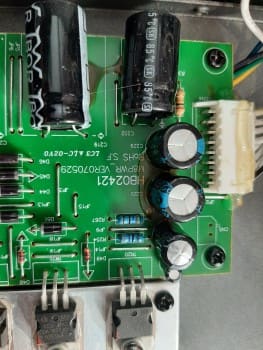

С другой стороны пластины приклеена пластиковая пластина похожая на текстолит, ещё я нашёл нашел 2 вздувшихся конденсатора на 1000 мкФ 10v, может дело и в них под рукой не оказалось таких , а сегодня праздник , т.к что буду искать, и рассматривать на к/з

Если вздулись- на мусорник! Блок питания импульсный с небольшим или линейный- с большим трансформатором? Скорее- импульсный, судя по месту экерана, идиотство по сути.
Если защита на экране есть, хорошо, только почему это экран так набекренился?
Нет таких- берите на бОльшие напряжение и емкость, хуже точно не будет. И брать другого производителя, но не CapXoh, эти даже в упаковке вздуваются сами по себе.

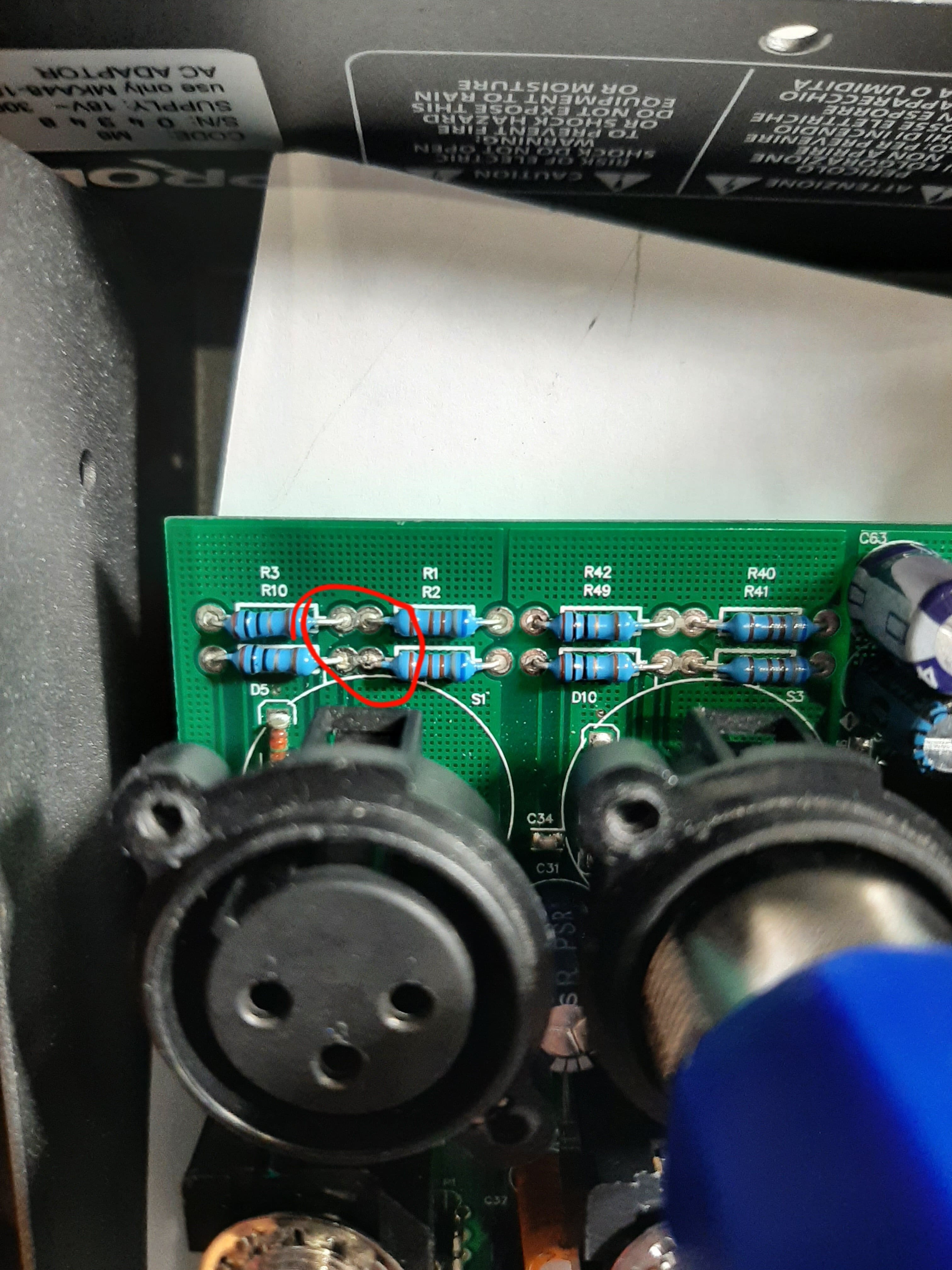

Покажите в таком же разрешении и качестве обе стороны той части платы, где прилеплен экран и место его пайки.

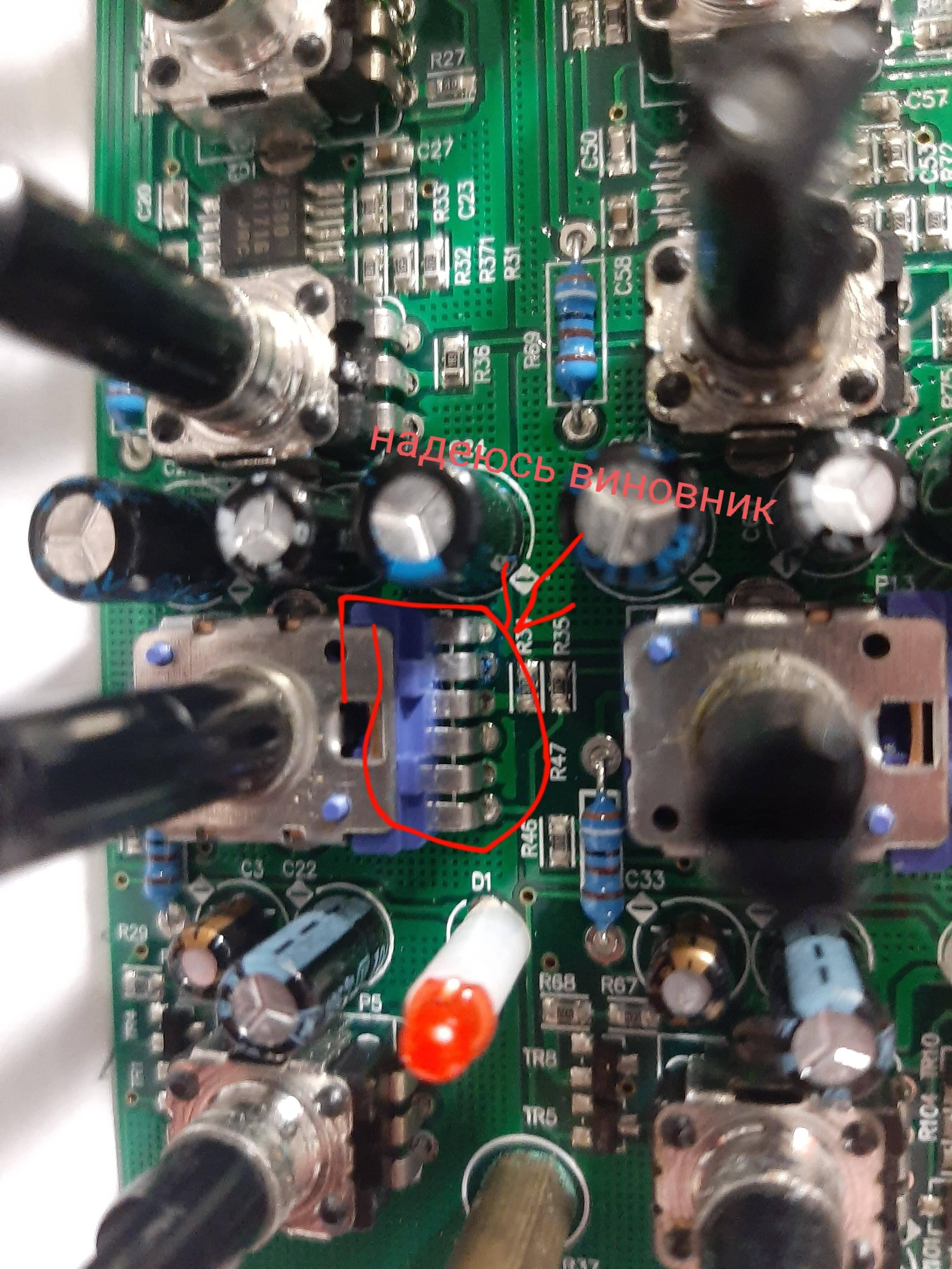

Сообщение provad » 08 мар 2023, 10:31
Экран подпаен к фейдеру Gain и разьему xlr на фото отметил, так же подкрепил фото где вздулись конденсаторы

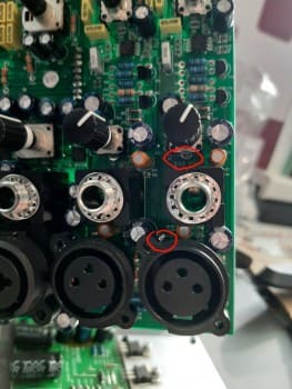

Сдается мне, хоть и мелковаты детали, в месте 5-тишт. разъема просматриваютсяч микротрещины, это характерно и часто, если корпус разъема не установлен вплотную к плате и не имеет доп. механической фиксации. Без нее- пара раз штеккер тудой-сюдой и имеем что угодно. Пока так и не ясно, какой там БП.

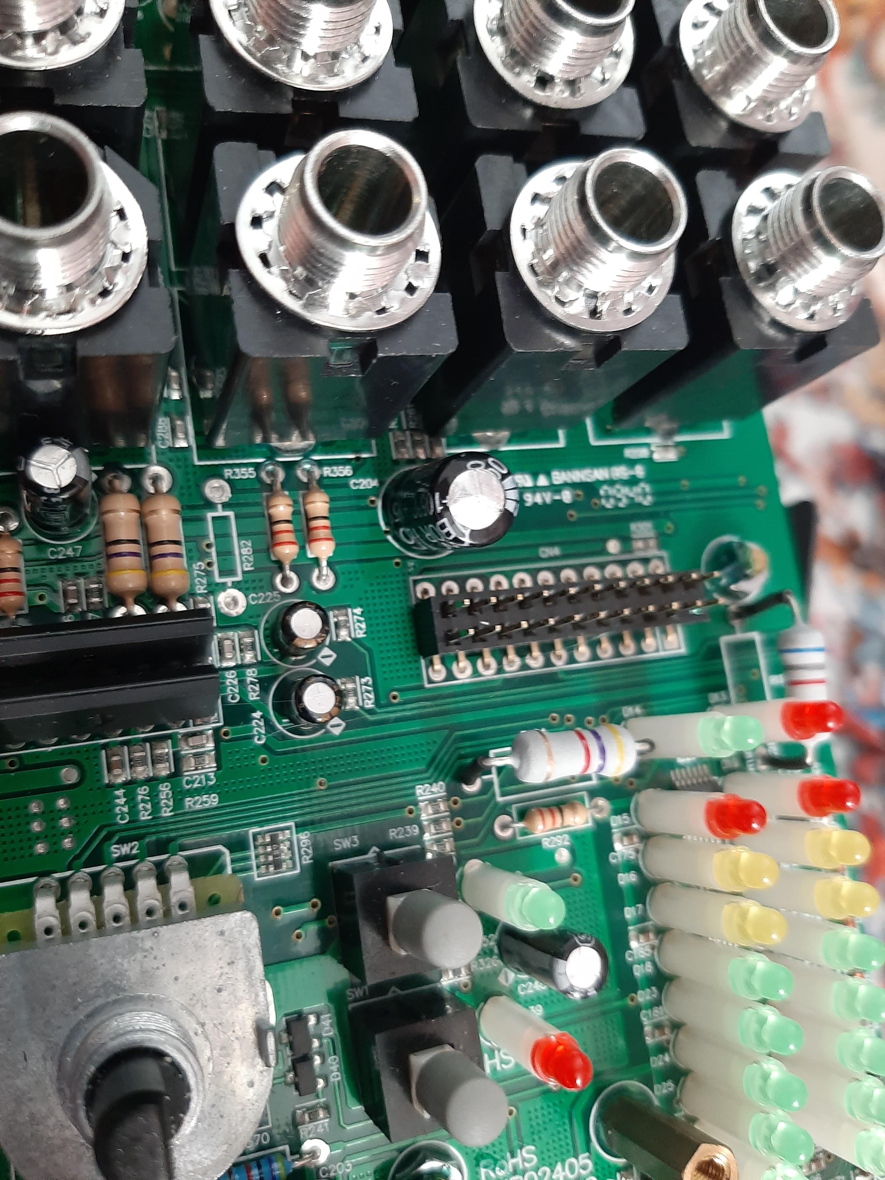

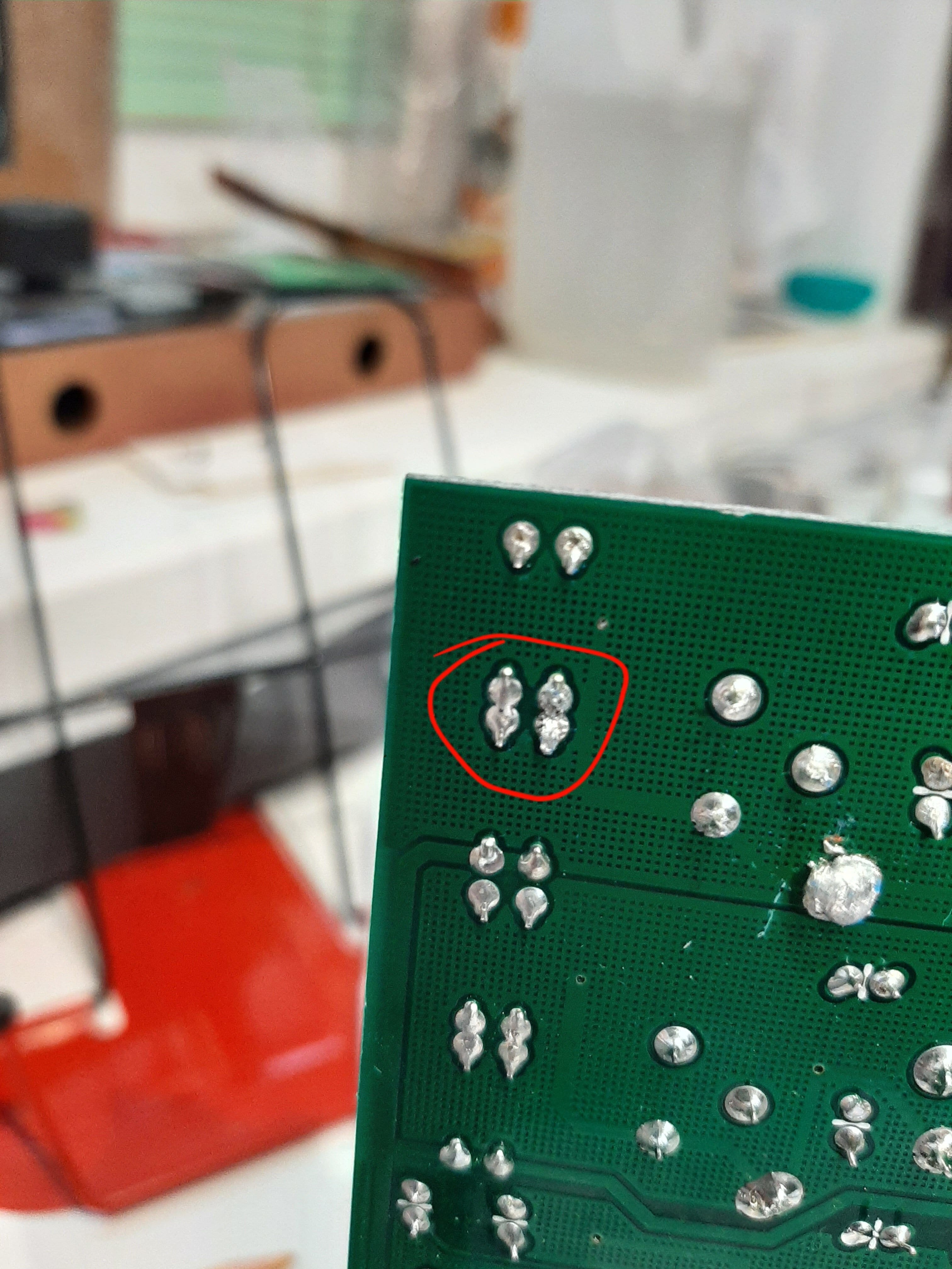

Поменял конденсаторы не помогло, проверил потенциометры , почистил их не помогло, тыкал тыкал и вроде бы натыкал что когда нажимаешь на резистор звук появляется , пропаял их ,поработал и опять ,видимо совпадение было, немного нажал согнул плату (знаю что так делать не стоит) звук появлялся , понятно что дело в плохом контакте, стал тыкать карандашом и натыкал , патенциометр который отвечает за канал левый-правый если нажать на контакты, то звук появляется, пропаял, пока что работает буду тестить дальше. Всем спасибо , если что вернусь :biggrin: Блок питания в микшере внешний

Переход на новые технологии и методы- проще, больше и дешевше. Ничего нового. Плюс- новые припои и проч. пустяки. Обратим внимание на "мамки" соединителей- штеккеров- ухи для крепления там есть и они оправданы, а вот выделить по два винта и две гайки для надежного крепления к плате- увы...
