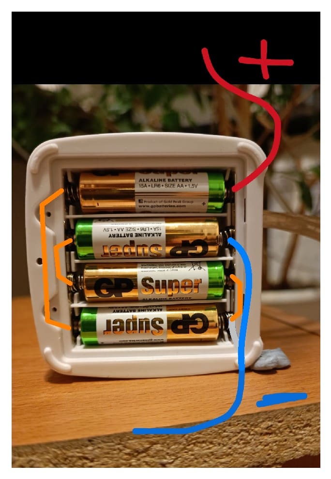

ПРивет коллеги! Попрошу шаровые молнии не метать, но для вопрос важный. Имеем простенький приборчик автополива домашних растений. Питается он от 4х пальчиковых батареек. Так как полив настраиваем каждые 12 часов по 2 минуты, то понимаем, что батарейки уйдут быстро. Хочу вместо них подключить маленький аккум от детского электровелика на 6,2 вольта, AGM. КАк правильно его подцепить и не лезьть внутрь прибора, пользоваться только клемами? Просто прокинуть плюс на плюс и минус на минус ничего не срабатывает. Как сделать правильно?

Аккум заряжен. Как правильно на схеме дожны быть подключены провода к клемам приборчика от аккума?

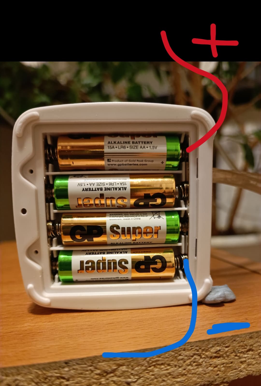

Сообщение Sknarisimus » 14 мар 2023, 21:52
Таким образом провода подключать от аккума к приборчику?
Типа так?

Сообщение aleksey.RU » 14 мар 2023, 21:53
Sknarisimus писал(а):Источник цитаты Таким образом провода подключать от аккума к приборчику?
да, только батарейки вытащить :biggrin:

Сообщение ПАВ » 15 мар 2023, 08:35
А как с тыльной стороны?

Перемычек на батарейках не видно! Там точно 6 В или например, 3 и 3 В, или 1,5 и 4,5 В?

Если от 4-х элементов работает, значит, перемычки есть? Если пружины есть, а таки есть, то к чему они прикреплены, не пластику же?

Сообщение TOPMO3 » 16 мар 2023, 16:44
А хрен его знает как ... коли Вам лень лезти в приборчик, один вариант уже проверили (не работает) пробуйте остальные варианты (я вот нарисовал еще один вариант) ... берите бумажку, прорисуйте все возможные варианты и пробуйте.
Кстати никто не предположил, что тама не 9 вольт, а только 4,5 - т.е. еще десяток вариантов (а может и больше).
Как говорится "лень двигатель прогресса". :biggrin: ... чаго тока мы не придумаем, чтоб самому ничего не делать.
з.ы. если и правда, окажется на 4,5 вольта - можно уже будет "помечтать" о более продвинутом варианте - запитывать от сети, с телефонного зарядника. :good:

Сообщение TOPMO3 » 16 мар 2023, 16:55
ПРивет коллега!
Sknarisimus писал(а):Источник цитаты ... КАк правильно его подцепить и не лезьть внутрь прибора, пользоваться только клемами? ... Как сделать правильно?
1. Вытаскиваем элементы (все четыре);
2. На бумажке рисуем таблицу (типа таблицы истинности - по логике);
3. Тестером (надеюсь имеется), прозваниваем все короткозамкнутые, связи между "пружинками" и "площадками" (это контакты для элементов);
4. Согласно заполненной таблицы - рисуем схему и выясняем ... (а) - требуемое напряжение питания и (б) - местонахождение контактов для подключения внешнего питания.
Удачи Вам ...

Сообщение ПАВ » 16 мар 2023, 17:31
Да там все виднее видного- на пластине-перемычке с одного края выпуклость для плюсовой пимпочки элемента АА, на другом- пружина для минусовой, крайние, а к коим паяют провода- просто площадки, так делают все и всегда. Никаких премудростев. Их всего три перемычки, ни меньше, ни больше. И определить полярность на крайних местах, фото верхнее, совсем просто- выпуклость- плюс, пружинка- минус. Все! Да, в среднем там 4,5...6 В, максимум для свежих эл-тов- 1,65 х 4 = 6,6 В, значит и с АКБ не умрет.
Правда, при желании можно воткнуть эл-ты как угодно, но это уже в раздел- воткнул как попало, что-то пошло не так...

Сообщение Pavel » 16 мар 2023, 21:04
ПАВ, ну ежели все так, то почему у ТС не фурычит от аккумулятора 6 В? Чего гадать-то, пусть автор вынет батарейки и посмотрит, что с чем и куда соединяется. Может там для работы нужно 4,5 В, а на какую-нибудь индикацию идет 1,5 В? На фото перемычки плохо видны.

Сообщение ПАВ » 17 мар 2023, 07:53
Я разве против? Пусть вынет, детальнее рассмотрит, так же детально сделает фото с двух сторон, тогда яснее станет. А так- гадалки гадаем и долго будем- до сих пор автор не сказал про напряжение АКБ, реальном, а не по лейбе. Уверен, там таки 2 а не 3 провода.
