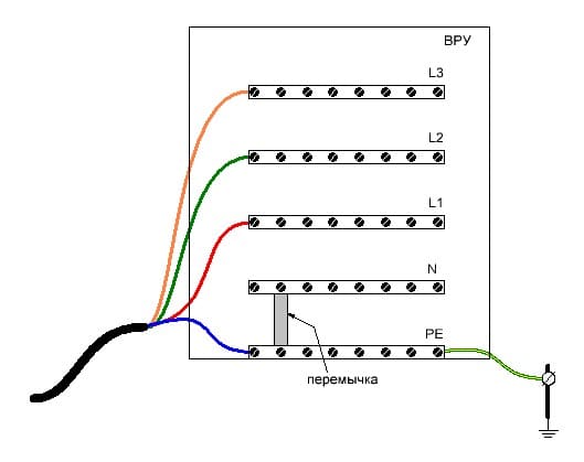

Сообщение TOPMO3 » 22 мар 2023, 09:13
Здравствуйте
Коля писал(а):Источник цитатыВопрос про заземление: ...
Я должен землю повешать в главный вводный шкаф с предохранителями,
Если желаете всё сделать "поПУЭ", то Ваш первый шаг это: 1. Организовать, на вводе (в водном шкафу) , главную заземляющую шину (ГЗШ).
Возможно, Ваше - "Ноль внизу на отдельной шине с 7 болтами" (с) - это и есть ГЗШ. :wink:
По Правилам, в шкафу должно быть две шины: ГЗШ и нулевая шина (НШ) ... отличие в них в том, что ГЗШ не изолирована от корпуса шкафа, а НШ устанавливается на изоляторах (как фазные шины).
Вводной кабель должен быть подключен согласно приложенному рисунку.
Распределение заземления, по следующим шкафам, производить строго по количеству отходящих кабелей.

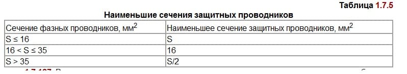

Если в существующем кабеле не была предусмотрена жила для РЕ, можно проложить отдельным проводом ... сечение использовать согласно таблице:
