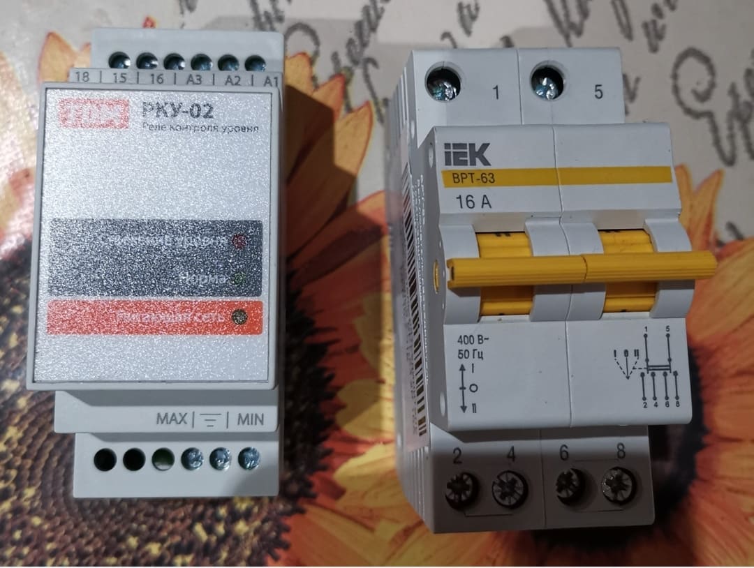

Здравствуйте. Прошу помощи в подключении IEK ВРТ63, РКУ-02 и скважинного насоса. Суть вот в чем: имеем скважинный насос (220вольт), который при включении набирает воду в накопительный резервуар. Этот же насос используется для полива участка (закрывается кран набора воды в ёмкость и открывается кран вывода на участок). В ёмкость установлены 3 датчика уровня (ещё не подключены). С помощю двухполюсного переключателя хочу подключить 1 режим на полив участка, 2й режим для работы РКУ с датчиками для набора в ёмкость. Прошу помощи по схеме подключения. На перекидной переключатель сверху клеммы #1, 5, снизу #2,4,6,8. Что и куда подключать? Где ввод и на какие клеммы садить РКУ? Спасибо.

ILA, подскажите, а Вы при помощи РКУ-02 хотите напрямую двигателем управлять?
Просто в основном, так не делают. Ставится контактор или реле с запаралелеными контактами.
И другой вопрос:
Когда переключат насос на полив, а кран не переключат, что будет? И как Вы собираетесь предусмотреть такую ситуацию.
Говорить, что такого не будет, не нужно. Был у нас тут один кадр, с переключением УПС в розетке. Хотел от УПСника запитать подстанцию, но она несколько раз побеждала :biggrin:

aleksey.RU, да, запитывать от РКУ. При закрытом кране на полив насос включали уже :biggrin:, ничего не происходит. Открываем кран и вода идёт на полив.

Штатная схема от РКУ есть? Какая мощность мотора ?

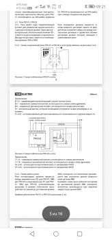

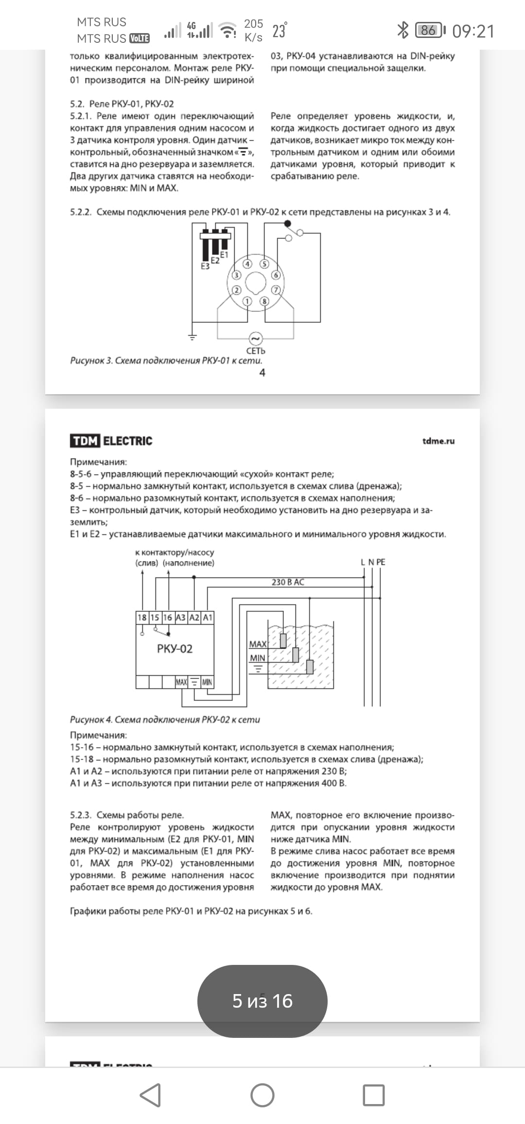

ПАВ, насос 0,4 кВт, инструкцию от РКУ с ходу не могу найти, лежит где-то.. В сети нашёл, скрин ниже. С монтажем перекидного главное разобраться.

Сообщение TOPMO3 » 22 мар 2023, 09:33
Походу я тут один такой бестолковый, объясните плиз ... на хрена, при одном и том же насосе, нужен этот механический переключатель?! :pardon:
Что он будет переключать?
Как я понимаю, насосу "пофиг" куда качать воду ... краны руками "открыть/закрыть" делается ведь!

Сообщение ПАВ » 22 мар 2023, 09:39
Если бак заполнится до сработки РКУ, евонная КГ разомкнется и мотор будет молчать. Я так думаю... Если поставить кран-трехходовик, то что включит насос на полив и как, если КГ уже разомкнута? Чем запускать?
Раз перекидной уже есть, не пропадать же добру? Посему мотор питать напрямую для полива в одном положении клюва, бак- в другом. Подходит? Ну, а схему в лучшем виде изобразит ТОРМОЗ... :yes:
Ну краны уже не электрика, тут тоже надо знать умение и желания ТС...

Сообщение TOPMO3 » 22 мар 2023, 09:57
ПАВ писал(а):Источник цитаты Если бак заполнится до сработки РКУ, евонная КГ разомкнется и мотор будет молчать. Я так думаю... Если поставить кран-трехходовик, то что включит насос на полив и как, если КГ уже разомкнута? Чем запускать?
Дык ... поставить абыкновенный выключатель, в линию датчика "МАХ" ... РКУ ведь "умный" наверно, сразу и включит насос ... если заблагомеренно переключить крантики.

Сообщение ILA » 22 мар 2023, 09:58
ПАВ, да, все верно. В первом положении перекидного будет подключено РКУ и при заполнении бака до уровня, оно отключит насос. Если нужно включить насос на полив, то перекидной во второе положение включаем и открываем кран на полив.

Сообщение ПАВ » 22 мар 2023, 10:03
Просто крана там мало, думаю, нужен трехходовик, иначе вода попрет И в бак, ведь там нет поплавкового клапана? Или есть?

Сообщение ILA » 22 мар 2023, 10:52
ПАВ, есть. И запорный кран.

Сообщение TOPMO3 » 22 мар 2023, 12:26
Имхо это "топорный" вариант (с переключением питания) ... изящнее было бы просто использовать функцию "слив".
Нет полной нформации ... как это реле переключается на режим "слив" ... наверно к гос_тайне относится.
Предположу, что для этого надо просто переключить провод питающий внутреннюю автоматику ... с "А2" на "А3".
Еще вариант ... просто активировать датчик "МИН" ... нехай тужится заполнить ...

Сообщение TOPMO3 » 22 мар 2023, 12:36
TOPMO3 писал(а):Источник цитаты Еще вариант ... просто активировать датчик "МИН" ... нехай тужится заполнить ...

Сообщение ILA » 22 мар 2023, 12:37
TOPMO3, с реле шла инструкция, там была схема для слива. Но найти не могу, затырил куда-то. По схеме не совсемм понял, как при включении в положение 1(вверх) включится насос для подачи на полив?

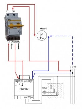

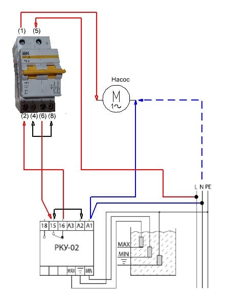

Сообщение TOPMO3 » 22 мар 2023, 13:00
TOPMO3 писал(а):Источник цитатыЕще вариант ... просто активировать датчик "МИН" ... нехай тужится заполнить ...
Если поэкспереминтировать с датчиками на столе ... можно, думаю обойтись одним простым выключателем.
Как подключить IEK ВРТ63
Сообщение TOPMO3 » 22 мар 2023, 13:12
ILA писал(а):Источник цитаты... По схеме не совсемм понял, как при включении в положение 1(вверх) включится насос для подачи на полив?
Я не знаю, какие контакты замкнутся при "вверх" и какие при "вниз" ...это безнадобности.
Фаза (с линии) подключена на (5) ... :
а) если (5) замкнут с (8), то по перемычке (4-8) и контакт (1), фаза попадает на насос (напрямую). РКУ полностью обесточена.
б) если (5) замкнут с (6), то фаза поступает на РКУ(15). А насос подключается через (1) и (2) на РКУ(16) (нормальный режим).

Сообщение ILA » 23 мар 2023, 13:49
aleksey.RU, скажу точнее: 0,37квт, скважина 14 метров.

Сообщение ILA » 23 мар 2023, 13:56
TOPMO3, позвонил контакты, получилось следующее: в 1 положении звонятся 1и2, 5и6. Во втором положении звонятся 1и4, 5и8
