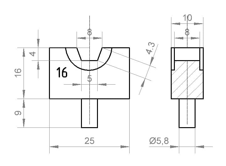

Приветствую всех! Друзья, нужна ваша помощь с размерами шестигранной матрицы от ручного пресса для медных наконечников 16 мм2. У кого под рукой есть такая, пожалуйста дайте следующие параметры- размер от угла до противоположного угла и от плоской стороны до противоположной плоской стороны в сжатом состоянии, а также толщину рабочей части матрицы (пресс типа ПГР-70 и тому подобное).
Спасибо!

Неужели ни у кого на нашем форуме нет пресс-клещей для обжима наконечников 16 мм2? На самом деле очень нужны конечные размеры матрицы при полном сжатии.

Алексей, огромное спасибо за чертеж!
