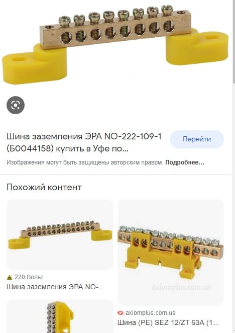

В землю забью уголок, к нему медный провод 6 мм2 под болт. А если второй конец провода не к корпусу нагревателя, в резетку куда будет включаться нагреватель? В предбаннике, где он будет установлен резетка одна.
Заземление электроустановок
Сообщение TOPMO3 » 29 мар 2023, 21:49
tsk1956 писал(а):Источник цитаты В землю забью уголок, к нему медный провод 6 мм2 под болт. А если второй конец провода не к корпусу нагревателя, в резетку куда будет включаться нагреватель? В предбаннике, где он будет установлен резетка одна.
Организуйте каку нить коробочку ... во внутрь установите шинку, наподобии как на картинке ... подключите к шине Ваш "медный провод 6 мм2" ... от шинки тяните ... и на корпус, и на розетку, и куда еще захотите.
