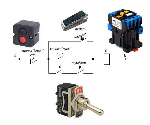

Здравствуйте. Пользуюсь самодельным станком, с возможностью установки на него различного электроинструмента. Розетка включается через контактор на самоподхвате. Всё отлично, но с лобзиком так не удобно. Хочу сделать педаль отдельную. Вопрос такой, выдержит ли один концевик, без контактора, все эти издевательства? Или надо установить контактор? Не запуская его на самоподхват. Педаль только для лобзика.

Skitalets писал(а):Источник цитаты Здравствуйте. Пользуюсь самодельным станком, с возможностью установки на него различного электроинструмента. Розетка включается через контактор на самоподхвате. Всё отлично, но с лобзиком так не удобно. Хочу сделать педаль отдельную. Вопрос такой, выдержит ли один концевик, без контактора, все эти издевательства? Или надо установить контактор? Не запуская его на самоподхват. Педаль только для лобзика.
На основании Вашей информации, мой совет ... установите второй контактор.
Или внесите в имеющуюся схему, с контактором, изменения, чтобы можно было использовать без самоподхвата, с педалью.

TOPMO3, на этот же? Такой вариант не рассматривал. Спасибо)
