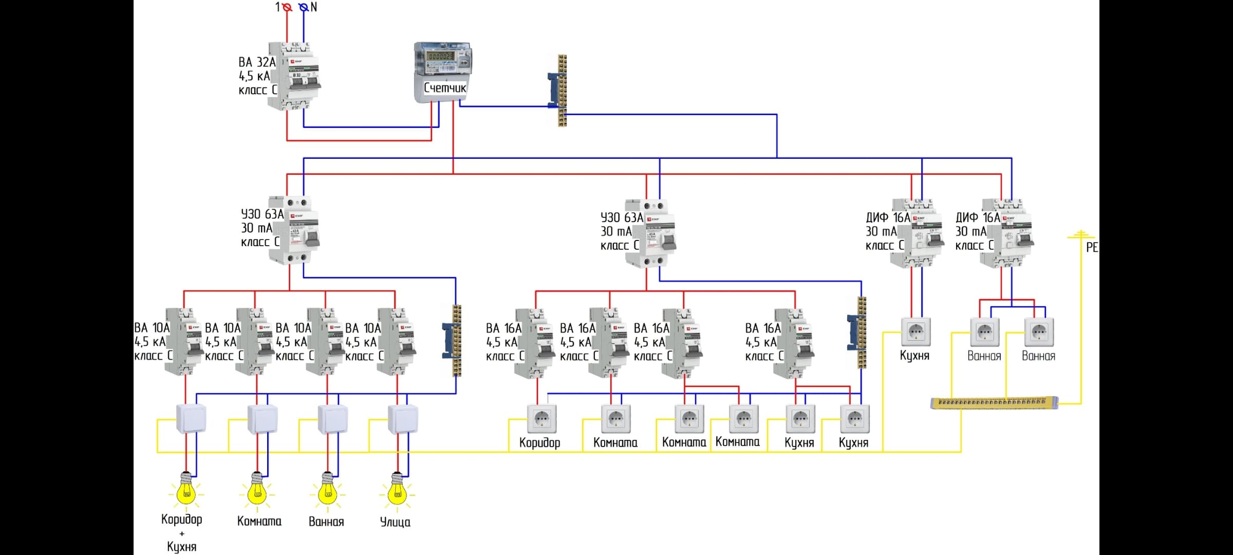

ПАВ писал(а):Источник цитаты А не жирно для света УЗО 63А?
ПАВ писал(а):Источник цитаты А остальное?
aleksey.RU писал(а):Источник цитаты Если потолок не деревянный и нет сырости
Kordel писал(а):Источник цитаты ставить выгодно по цене
Kordel писал(а):Источник цитаты Потолок и стены у меня деревянные.
Kordel писал(а):Источник цитаты ПАВ, по поводу УЗО 63А на свет. Выбрал из расчета сумма 4 АВ по 10А = 40А, есть УЗО на 40А, но если брать с запасом то следующее только 63А

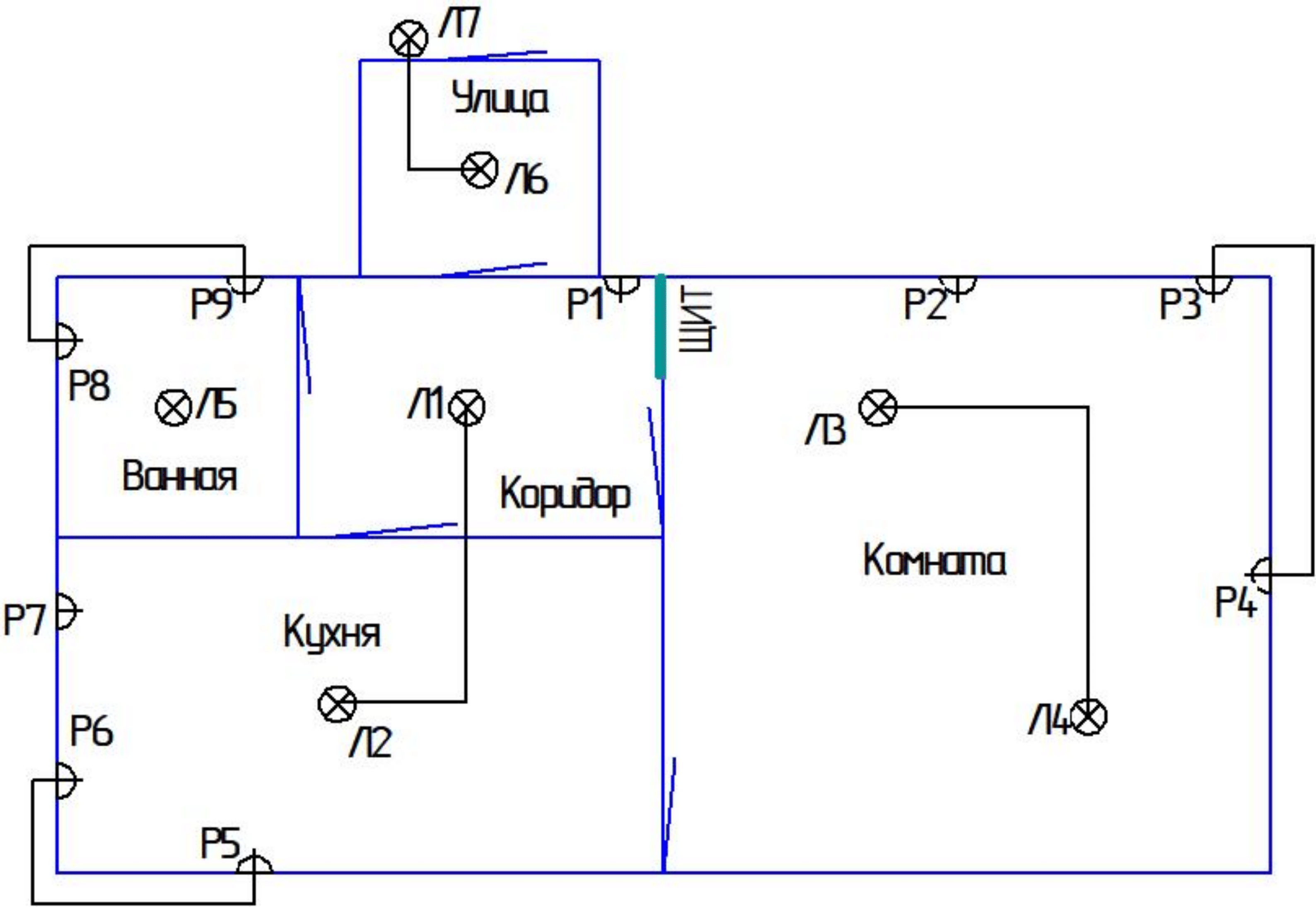

Kordel писал(а):Источник цитаты Потолок и стены у меня деревянные. Как бы вы, по вашему мнению разбили группы розеток и освещение?
aleksey.RU писал(а):Источник цитаты Дом 80м.кв и 600м.кв. Щитки и условия разные и перекрытия групп при аварии нужно рассматривать по разному
Kordel писал(а):Источник цитаты такое УЗО на 100-300 мА ставить после счётчика?
