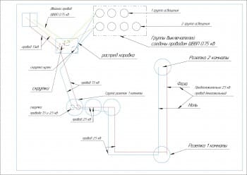

Добрый день.
Вот схема, розетка как источник нуля и фазы
По всем пуэ и тому подобное знаю что запрещено,
Как сделать безопасно но нарушая правила
Все соединение шлейфом

Если запитывать розетки от группы освещения, то Вы ограничиваете мощность розеток. При подключении чего-либо в розетки, будет проседать свет. И несмотря на розеточные 2,5 мм2, мощность линий все равно будет ограничена входными 1,5 мм2.

Провод 1,5 мм.кв. будет работать предохранителем-ограничителем для остальной части. :secret:

В схеме не подписал, что источником запитки является 1 розетка, а дальше идёт разводка на группу разно к и освещение

Вы главное не указали ... на сколько ампер автомат питает, всю эту Вашу "красоту"?
Автомат выбирается по наименьшему, по сечению, из всех подключенных к нему, проводников.
2,5 мм.кв. - 16А
1.5 мм.кв. - 6А или 10 А.
Иначе будет ... как выше ПАВ написал ... в случае КЗ, не автомат отключится, а проводочек перегорит. Может и не перегорит, а по всей своей длине нагреется, расплавит изоляцию и устроит короткое по всей своей длине.
