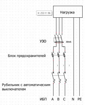

Добрый день.

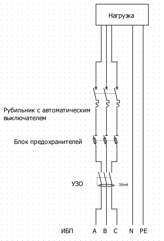

Во время монтирования оборудования столкнулся с нестандартным подключением входа и выхода электрощита.
Как правило, подключение щита идет по следующей схеме:

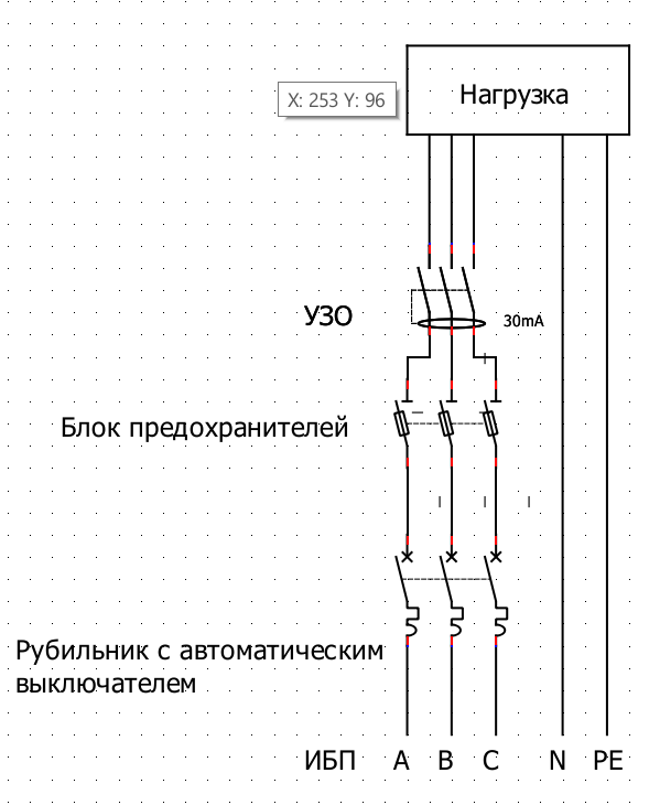

Но в данном случае я увидел следующее нестандартное подключение:
"Неправильность" данного подключения вижу в наличии напряжения на щите при выключенном рубильнике, что усложняет обслуживание УЗО и замену предохранителей, так как требует выключать ИБП.
Есть ли еще какие-либо замечанию по такому подключению? Следует ли бить тревогу по этому поводу?
aleksey.RU
Сообщения: 1397
Репутация: 137
Откуда: СССР
Правильная сбора щита с ИБП для оборудования
Сообщение aleksey.RU » 30 мар 2023, 15:36
1. Что за устройство - рубильник с авт.выключателем?

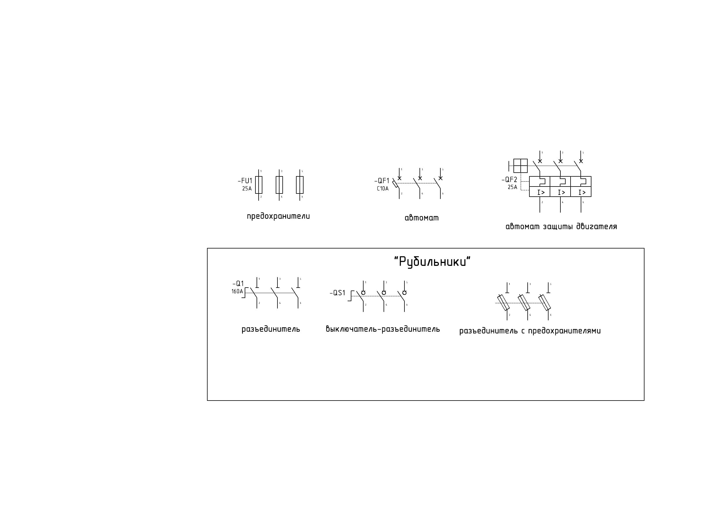

2. Рубильники (разъединители, выкл-разъединители) ставят для видимого разрыва цепи, откл-я под нагрузкой или без нагрузки, или для вводного устойства, если нет возможности обеспечить селективность зашит.
3. Второй рисунок не правильный 1000%
4. Если учесть, что рубильника с автоматическим выключателем нет в природе, то и первый под сомнением
- если стоит автомат, то нахуа предохранители?
- если стоит рубильник, то правильно

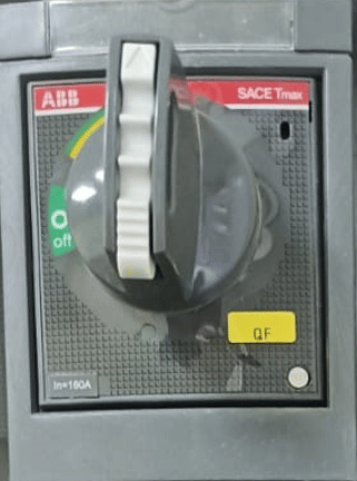

1. На рубильнике маркировка QF - автоматический выключатель. Фото ниже:
3. В этом и вопрос - почему данная схема неправильна, кроме той причине, указанной мною выше.
4. Тогда для привильности схемы, в данном случае QF следует считать рубильником, а не автоматическим выключателем.

Gate2Air писал(а):Источник цитаты 3. В этом и вопрос - почему данная схема неправильна, кроме той причине, указанной мною выше.
aleksey.RU писал(а):Источник цитаты 2. Рубильники (разъединители, выкл-разъединители) ставят для видимого разрыва цепи, откл-я под нагрузкой или без нагрузки, или для вводного устойства, если нет возможности обеспечить селективность зашит.
доп информация:
-ПУЭ 7изд,
-НТП-99 Проектирование силовых электроустановок промышленных предприятий
-ГОСТ IEC 61439-1-2013 (взамен ГОСТ Р 51321.) Часть 1. Общие требования
-ГОСТ 32395-2020 Щитки распределительные для жилых зданий.
-ГОСТ 32396-2021 Устройства вводно-распределительные для жилых и общественных зданий
-ГОСТ 32397-2020 Щитки распределительные для производственных и общественных зданий
-ГОСТ Р 50571.5.53-2013. Электроустановки низковольтные. Часть 5-53. Отделение, коммутация и управление
-ГОСТ Р МЭК 60204-1-2007. Безопасность машин. Электрооборудование машин и механизмов. Часть 1. Общие требования
Gate2Air писал(а):Источник цитаты 4. Тогда для привильности схемы, в данном случае QF следует считать рубильником, а не автоматическим выключателем.
да, чО уж там, сразу генератором :happy:
Если схема безграмотная и кривая, то читай не читай :biggrin:
aleksey.RU
Сообщения: 1397
Репутация: 137
Откуда: СССР
Сообщение aleksey.RU » 30 мар 2023, 21:34
правильно:
1. Рубильник(без предохранителей) или автомат, или рубильник с предохранителями
2. Автомат, если нет предохранителей
3. УЗО
4. Нагрузка
Но любая из этих компоновок должна быть обоснована. Последовательность не изменна
