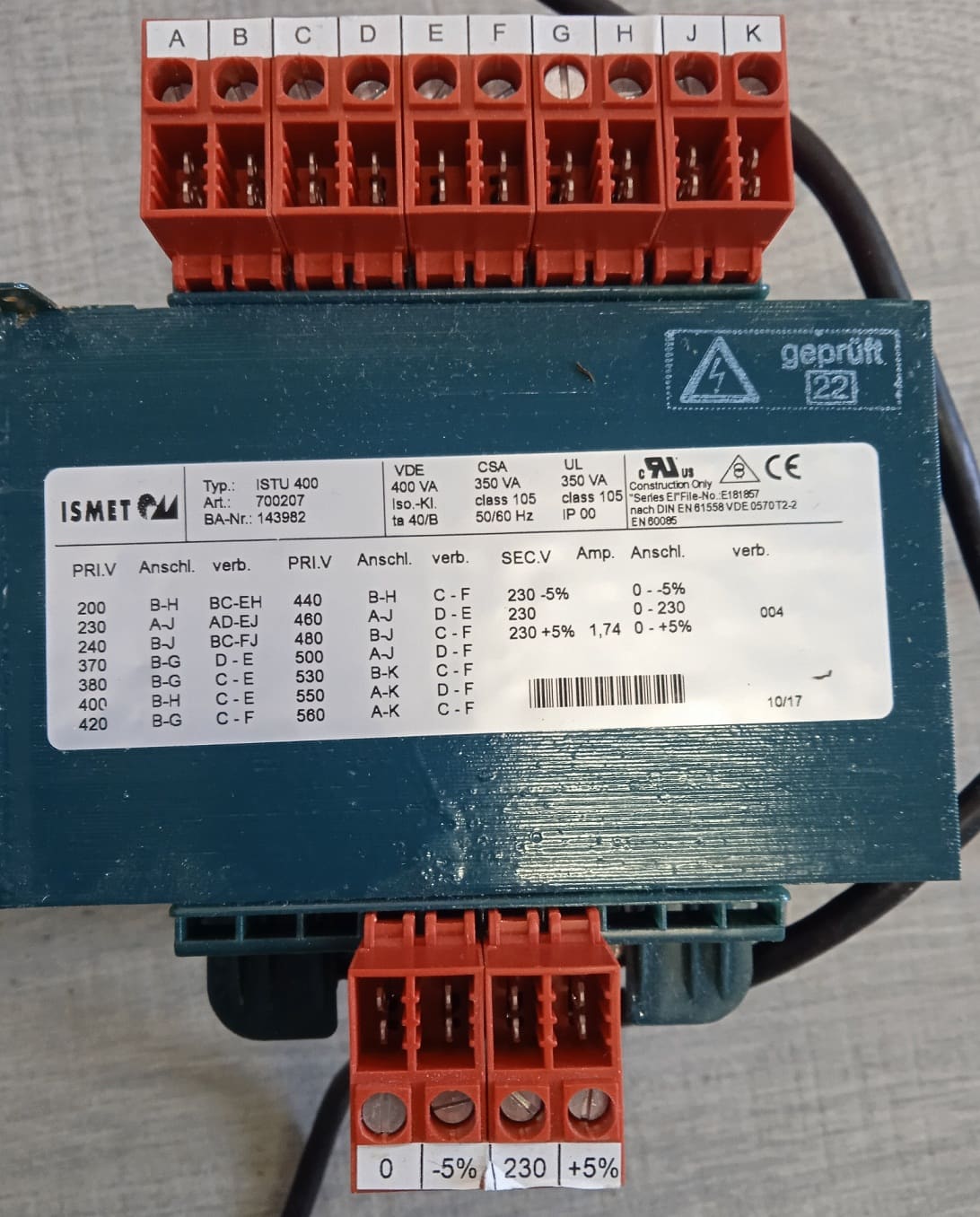

Привет всем. Разгребал свое помещение. Нашел такой трансформатор. У него напряжение на первичной обмотке может быть разным. Вернее сделаны разные выводы для подачи разного напряжения. А на вторичной вроде как всегда одно.. Непонятно, в каких ситуациях нужен такой трансформатор

Невозможно просто так ответить, думаю, в тех, когда потребитель работает только при 230В +/- 5%(или наоборот), а на месте может быть всякое разное, и тр-р обеспечивает и возможность и гальваническую развязку. А так- красиво сделано. Одно непонятно- где есть 480...560 вольт?

Такой можно и на 380 подключить и снимать 230В. Первичка и вторичка вещь относительная.
Но лучше перед использованием крутнуть мегаометром.
Сойдет и аудиофилам- любителям японской техники 110В. подать 230 и снять 110В

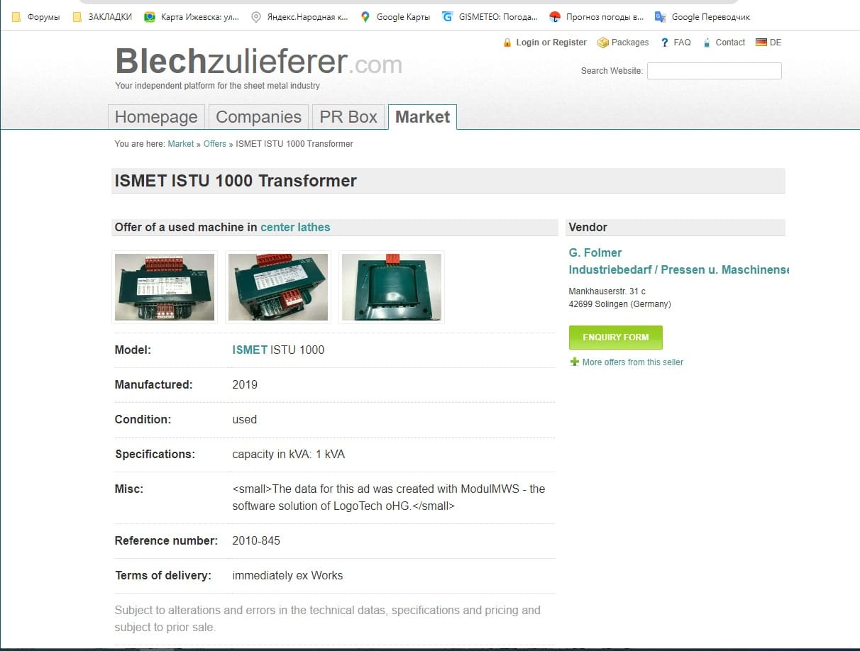

Если верить Гуглу и его переводу, оно используется на [Offer of a used machine in center lathes] кому не понятно, то "Предложение подержанного станка на токарных станках". :biggrin:
Возможно продаван наврал, насчет станков ... площадка похожая на наше АВИТО.

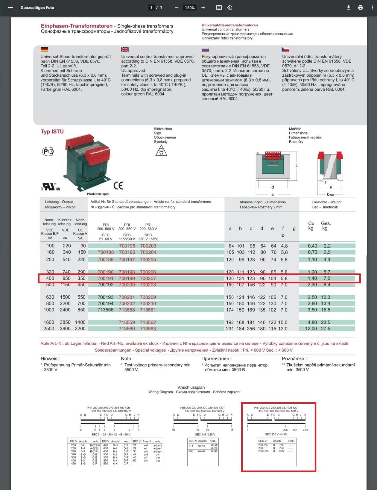

Воть вам, вся возможная информация. В красном тот самый "злодей". :wink:
