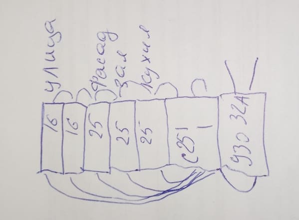

Нарисуйте схему, хоть ту часть, которая касается этого УЗО и его потребителей.

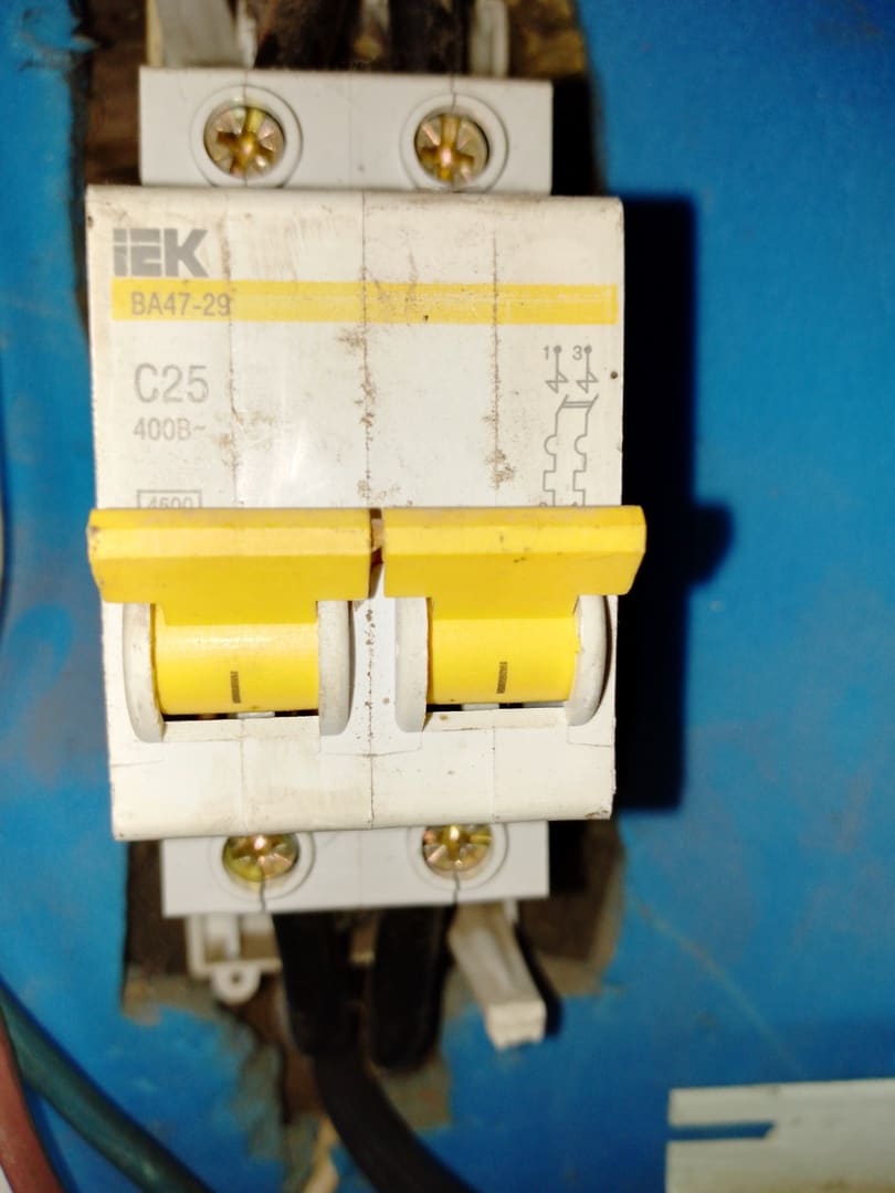

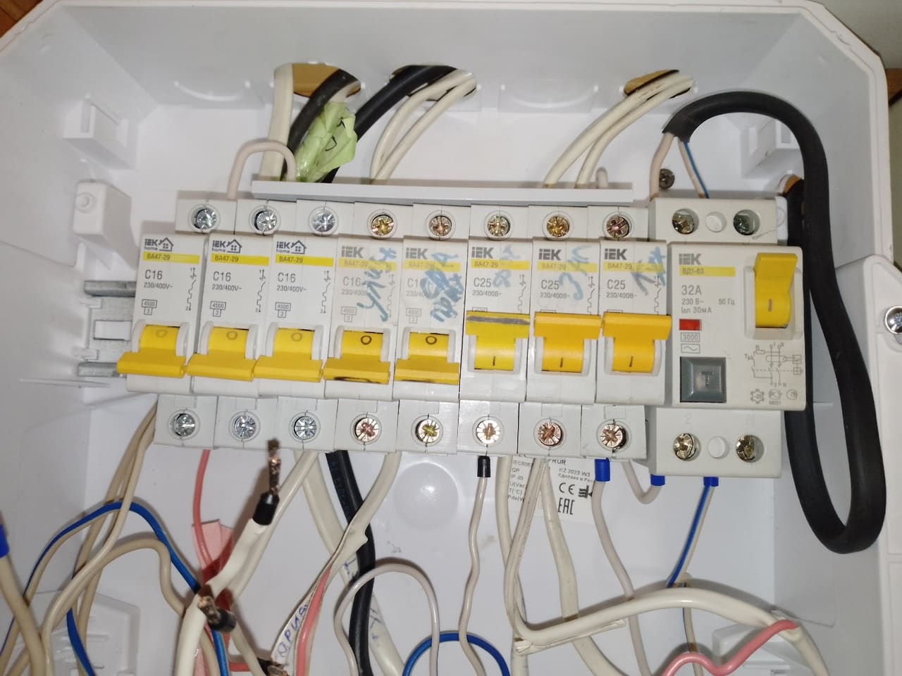

Если я правильно понял ваш вопрос то вот. Кухня 2 холодильника. Бойлер. Телевизор. Духовой шкаф. Первая комната 2 компьютера один телевизор камера. Вторая комната. Телевизор. Камера. Третья комната аквариум. Туалет бойлер стиральная машинка. Ещё отдельно идет освещение на улице.

Вот так было раньше. Все нули шли на 25 автомат.

Наиболее частые виновники срабатывания УЗО- бойлер, стиралка, шкаф, уличное освещение. Кстати, что с заземлением? Ткнуть пальцем и указать виновника заочно невозможно.
