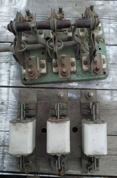

Сообщение aleksey.RU » 13 апр 2023, 18:48
Такой?
Проверка состояния изоляции рубильников
Сообщение ПАВ » 13 апр 2023, 19:02
Нееее! Такой, чтоб на мраморной плите, весь деревяно-медный... Ну никакой фантазии, Алексей!

Есть изготовление, есть прием в монтаж, есть сдача в эксплуатацию, есть ТО в процессе эксплуатации
А так мегаомметром на корпус и м/у полюсами, ни чем не отличается от проверки кабеля.
Есть ГОСТ Р 50571.16-2019 Электроустановки низковольтные. Часть 6. Испытания
Есть госты на каждое изделие, в которых расписаны методы испытаний образцов и соблюдение их характеристик.
Поверьте, мир гораздо шире, чем Вы себе представляете
Конкретный вопрос-конкретный ответ
Общий (тупой) вопрос-тупой ответ
