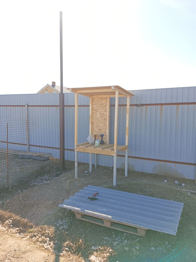

Планирую проложить под землей бронированный кабель от вводного шкафа до дома. В шкафу стоят щиток и генератор, получается, одна линия с резервированием (16А), и вторая - без (32А) для водогрея. Так вот, бронированный 4-жильный кабель на 30% дешевле двух 2-жильных. Можно ли взять 4 жилы и сделать им 2 линии по две жилы?

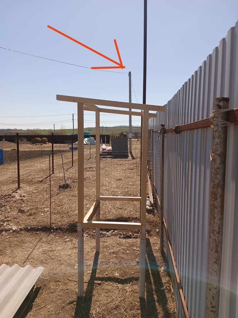

UPD: фото шкафа рядом с опорой (15 метров от дома), так же, отмечен столб сетевой компании, в 25 метрах от шкафа. На их столбе счетчик, автомат на 63А, и брошен СИП по воздуху, заземления нет абсолютно. Грунт, как тут интересовались, чернозем пол метра, дальше суглинок, глина, и песок уже на глубине 1.5-2м
Столб электросетей, относительно моего шкафа - в 25 метрах
Мой шкаф с генератором, АВР, моя опора, в 15 метрах от дома

1. Шкаф стоит у эл. столба, там счетчик, автоматика генератора и генератор
2. Генератор на 16А, весь дом не потянет, да и не надо. Потребители четко разграничены по двум линиям: с резервным питанием и без
3. Хочется еще денег сэкономить на 50м кабеля

Со столба на шкаф идет СИП. Заземление у дома своё
