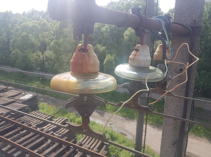

Добрый день. Необходим компетентный совет. Необходимо заменить контактный провод МФ-85( и узел его крепления к опоре) кранов КДКК-10. Есть фото существующего крепления. Необходимо подсказать какую крепежную арматуру нужно применить и какие изоляторы, чтобы все это между все между собой соединялось. Буду очень благодарен за совет.

Мде ... действительно, найдется ли кто конкретно сможет ответить по арматуре.
Хреново ... когда забываешь, то что не знал ... ни разу не интересовался типом этих изоляторов и зажимами, что держат этот провод. Знаю только то, что начальство имело связи с троллейбусниками и трамвайщиками ... токосъемники точно были от троллейбусов, но укороченные.
Может и форум есть у них какой ... сорри как говорится. :pardon:
И вообще, зачем их менять ... мы меняли по мере их выхода из строя ... но это очень редкое явление ... висят себе и висят.
Сам провод за пятнадцать лет работы с этими кранами - один раз меняли. И то вроде после коротыша, из-за перекоса рогов ... что-то механическая причина была.

Да и не нужно, Гугл всё равно умнее http://www.razrad.ru/cat/armatura-konta ... nyx-dorog/

optimistt, обратиться в ближайшую ЭЧ к контактникам, которые и произведут профессионально и качественно эту серьезную работу. А в сети сходите на сайт сцбист.ру, там много профильных профессионалов с железной дороги.

optimistt писал(а):Источник цитаты Есть фото существующего крепления.
Трудно делать оборт по телефону. Особенно,если на том конце даже не ветеринар,а конюх!
На опору ставим траверсу ТМ-102, к ней вешаем изоляторы ПС или ПФ.(с пестиками,тычинками,скобами,лодочками...) Сложного ни чего нет. Либо я не понял вопрос?!
