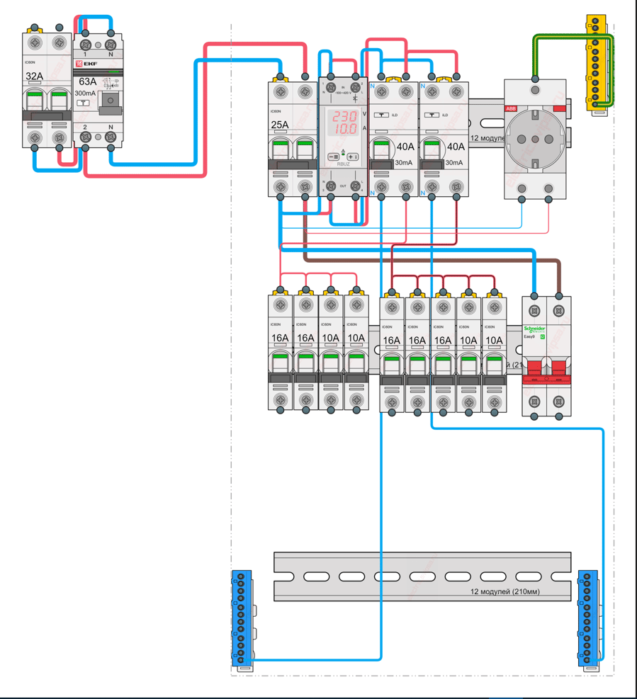

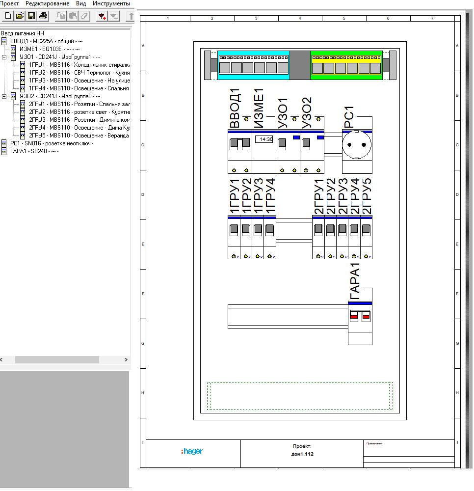

НиколайМедведь писал(а):Источник цитаты по этому затрудняюсь в выборе автомата - толи на 32А
НиколайМедведь писал(а):Источник цитаты УЗО S ( и опять - на 100а или на 300а)

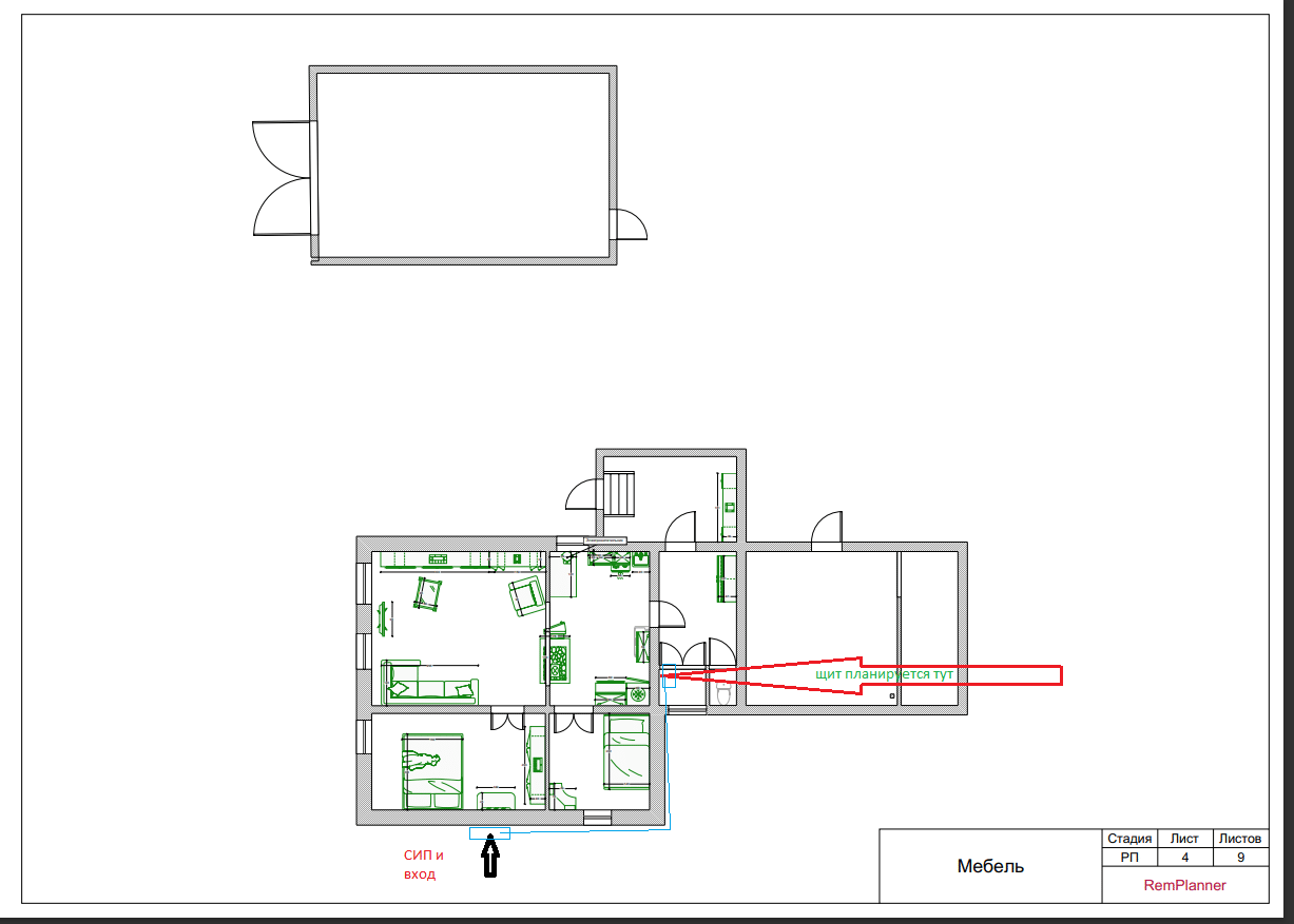

НиколайМедведь писал(а):Источник цитаты и сечение кабеля какое выбрать до щитка в доме от внешнего
НиколайМедведь писал(а):Источник цитаты кстати есть ли какие то ограничения по длине этого кабеля?
НиколайМедведь писал(а):Источник цитаты Ну ещё гараж ,но на него только рубильник пойдет,
Судя по схеме, Ваше противопожарное УЗО, будет защищать только один кабель (4 мм.кв.) ... понял бы, если он был длинным, но Вы почему-то умолчали про длину. Если всего несколько метров, противопожарное УЗО - ни нафиг не нужно ... у Вас ведь однофазка.НиколайМедведь писал(а):Источник цитаты ...С автоматом вместе противопожарное УЗО S ... ( кстати есть ли какие то ограничения по длине этого кабеля?)
TOPMO3 писал(а):Источник цитаты Ваше противопожарное УЗО, будет защищать только один кабель (4 мм.кв.)
Опишите плиз, что может совершить мышь, что не отработает автомат, а кабель загорится.aleksey.RU писал(а):Источник цитатыTOPMO3 писал(а):Источник цитаты Ваше противопожарное УЗО, будет защищать только один кабель (4 мм.кв.)
а вдруг он идет через деревянный чердак. TOPMO3, есть такое слово МЫШЫ
TOPMO3 писал(а):Источник цитаты Опишите плиз,
TOPMO3 писал(а):Источник цитаты ... понял бы, если он был длинным, но Вы почему-то умолчали про длину. Если всего несколько метров, противопожарное УЗО - ни нафиг не нужно ...
Судя по схеме, Ваше противопожарное УЗО, будет защищать только один кабель (4 мм.кв.) ... понял бы, если он был длинным, но Вы почему-то умолчали про длину.TOPMO3 писал(а):НиколайМедведь писал(а):Источник цитаты ...С автоматом вместе противопожарное УЗО S ... ( кстати есть ли какие то ограничения по длине этого кабеля?)
Лично я не тратился бы на УЗО.НиколайМедведь писал(а):Источник цитаты... метров 10-12
TOPMO3 писал(а):Источник цитатыЛично я не тратился бы на УЗО.НиколайМедведь писал(а):Источник цитаты... метров 10-12
Люди разные приходят, бывают и с фобией ... УЗО лишним не бывает ... но если случится утечка, где нить, будьте готовы к тому, что отработать имеют право и это УЗО, и то, у которого произошла утечка ... т.е. придется бегать и на улицу.
Все цитаты верны ... если боитеся, что автоматы не сработают - ставьте УЗО.НиколайМедведь писал(а):Источник цитатывот эти цитаты не верны? УЗО имелось в виду селективное конечно..
Причина возгорания какая?НиколайМедведь писал(а):Источник цитаты ... проводка уже горела алюминевая 53г. выпуска ,повезло неимоверно- -- выгорел лиш угол над счётчиком...перестраховываюсь..
НиколайМедведь писал(а):Источник цитаты вести за угол и в прихожую по улице а не по чердаку
