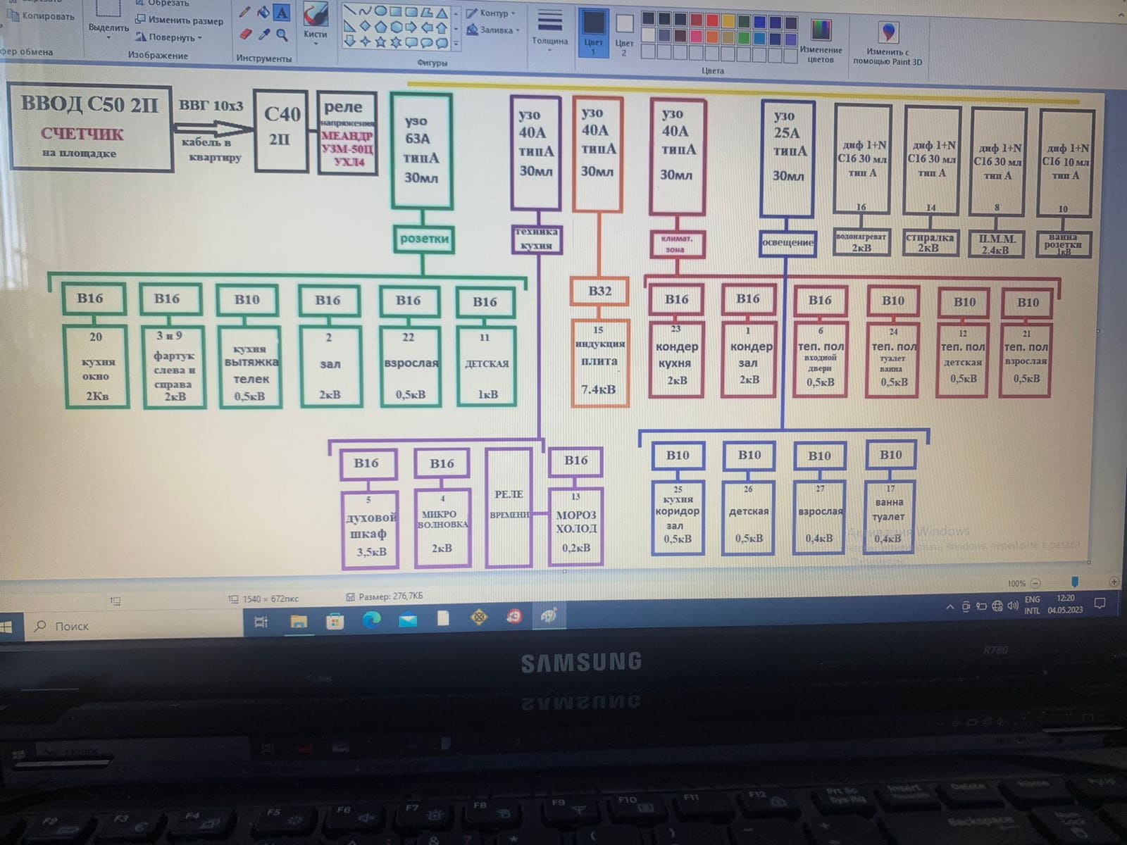

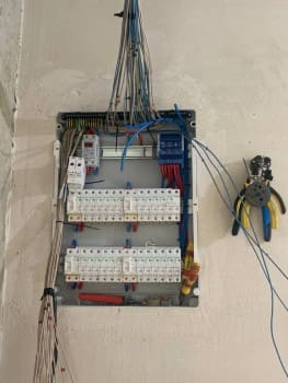

Добрый день , хотелось бы услышать что надо скорректировать в данной схеме щита.(может перегруппировать по другому).
автоматы уже все закуплены РЕЗИ ШНАЙДЕР.
Будет ли работать Селективность если только разные категории автоматов:входные автоматы категории C , остальные категории В (чтобы быстрее отключались ) или на практике это не так?

Прикинул, в итоге у вас там 36 кВт и 160 ампер. Исходя из чего вы такое написали- расчетное или реальное потребление? Как это укладывается с тем, что после СЭ стоит АВ 40 ампер? Сколько всего отведено мощности по ТУ?

Ввод я могу поставить любой у нас это не отслеживается и не пломбируется)
Из моих расчётов использования одновременно электроприборов у меня вышло около 10кВт из этого я решил на вводе поставить 50ампер на площадке и в квартире в щитке тоже 50ампер(чтобы в квартире можно было вырубать весь щит).
Но при этом у меня узо стоят на 40 тогда они получается будут не защищены вводным автоматом, или дополнительно перед каждым узо ставить доп автомат. Пришёл электрик говорит поставь в квартире на 40вводной и все будет нормально.
Я думаю что если будет стоять на 40 вводной в квартире то узо тоже будут тоже НЕ защищены ( автомат же должен быть номиналом ниже ЧЕМ УЗО)
То есть в моем случаи получается
1) Ввод50(площадка)- ввод50 (квартира) и все остальные узо 63а
2)Ввод50(площадка)- ввод50 (квартира) -32автомат40узо
3) Ввод50(площадка)- ввод40(квартира) 40узо
а этот вариант получается неправильным так как при перегрузе или коротком узо могут сгореть , правильно?

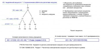

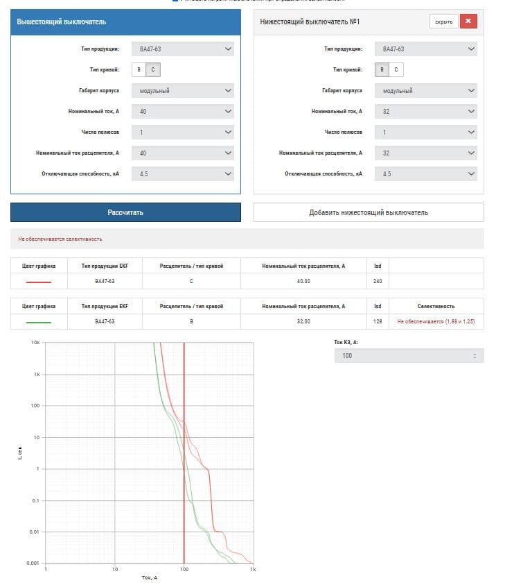

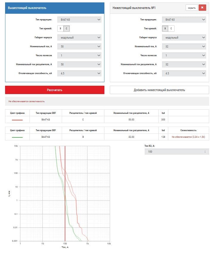

Денис000 писал(а):Источник цитаты Найти бы это решение)))
Расчет селективности по эл.плите https://ekfgroup.com/calculators/mastertool/selectivity

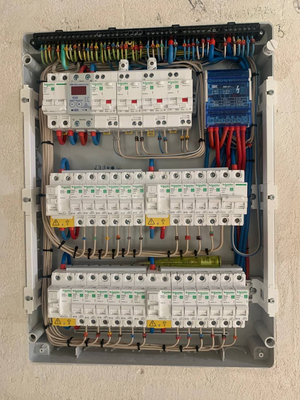

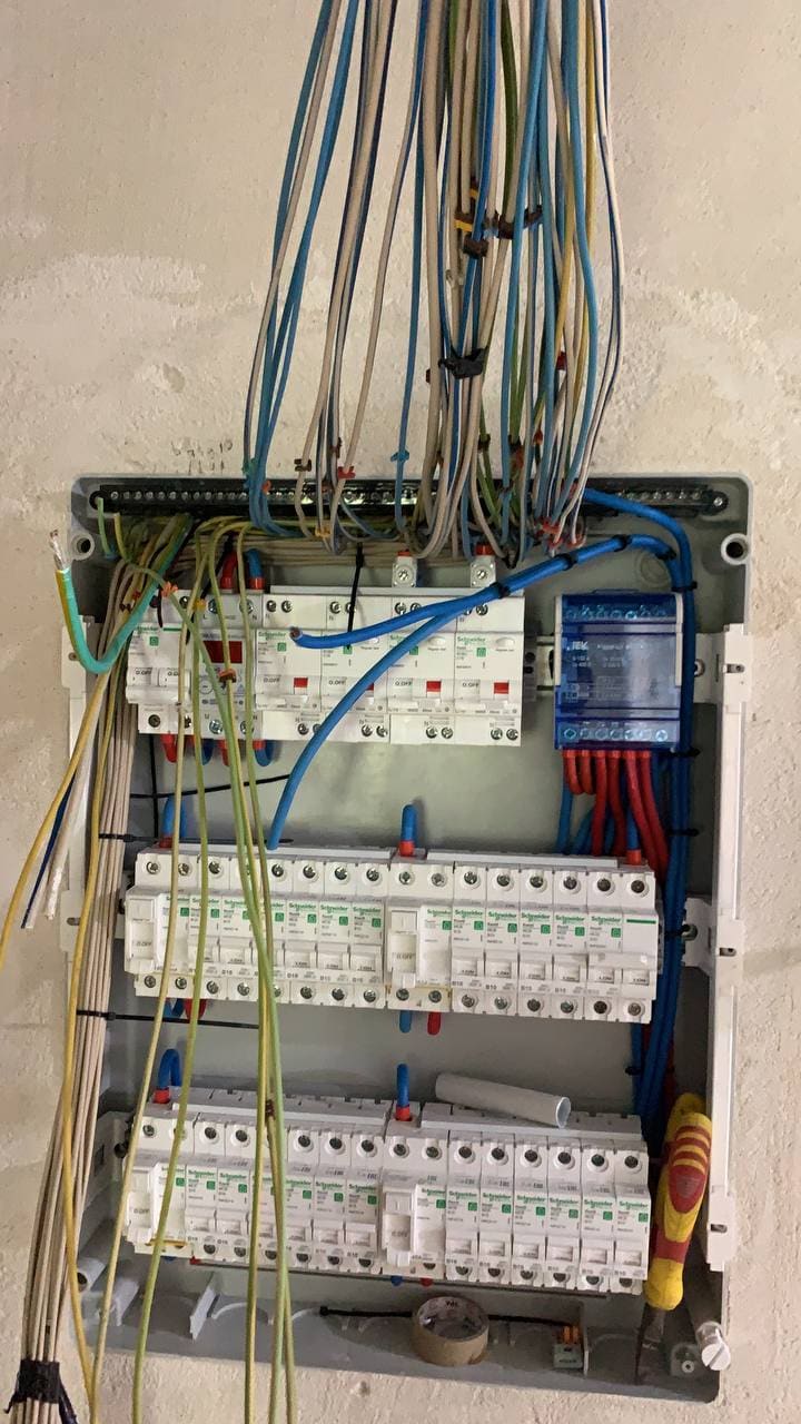

Получилось вот так!
