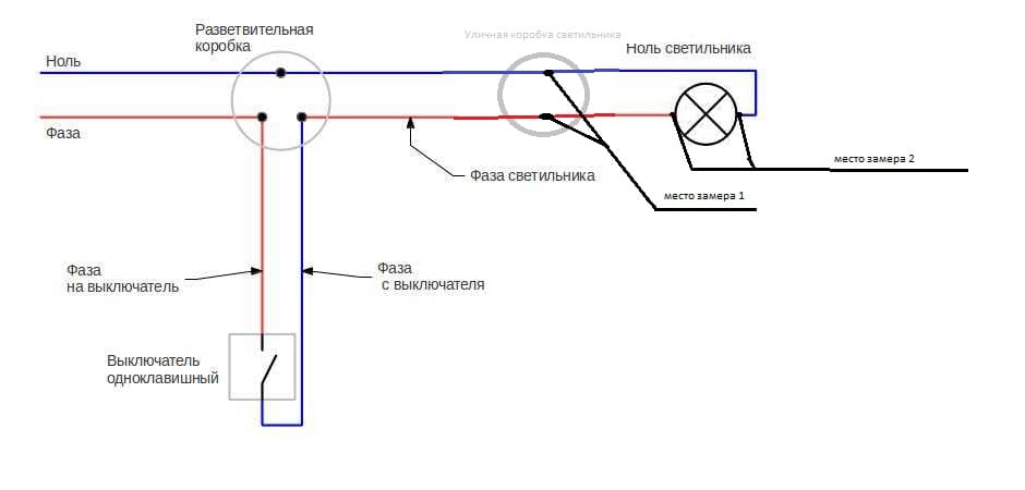

wings921
Сообщения: 4
Зарегистрирован: 07 май 2023, 19:13
Проблема с уличным освещением
Сообщение wings921 » 07 май 2023, 22:08
aleksey.RU писал(а):Источник цитаты лучше нарисуйте, что как подключали
Накидал схематично
Стандартная схема подключения светильника. При включенном выключателе в местах замера 1(В уличной коробке) и 2( на контактах патрона) напряжение 120 в(номинальное для сша) но если вкручиваю лампу- в точке 1 =120 в, а в точке 2=20 в
Сообщение ПАВ » 08 май 2023, 07:05
Расстояние от включателя до т.1, от т.1 до т.2, параметры лампы и сечение проводов??? Напряжение в т.1 при вкрученной лампе?
wings921
Сообщения: 4
Сообщение wings921 » 08 май 2023, 17:23
ПАВ писал(а):Источник цитаты Расстояние от включателя до т.1, от т.1 до т.2, параметры лампы и сечение проводов??? Напряжение в т.1 при вкрученной лампе?
Как и писал выше это освещение при входе. Расстояние от включателя до т1= 1 метр. от т1. до т2 = около 30 см. Лампа обычная LED на 17 вт. Сечение провода 1.5 квадрата. Во всех точках замера при выкрученной лампочке-120 вольт. При вкрученной лампочке- на патроне (точка2) 20 вольт, выше везде 120 остается( включатель и т1)
Сообщение ПАВ » 08 май 2023, 17:32
Электрика- наука про контакты. Ищите плохие контакты- такая нагрузка при таком сечении не есть нечто нештатное.
