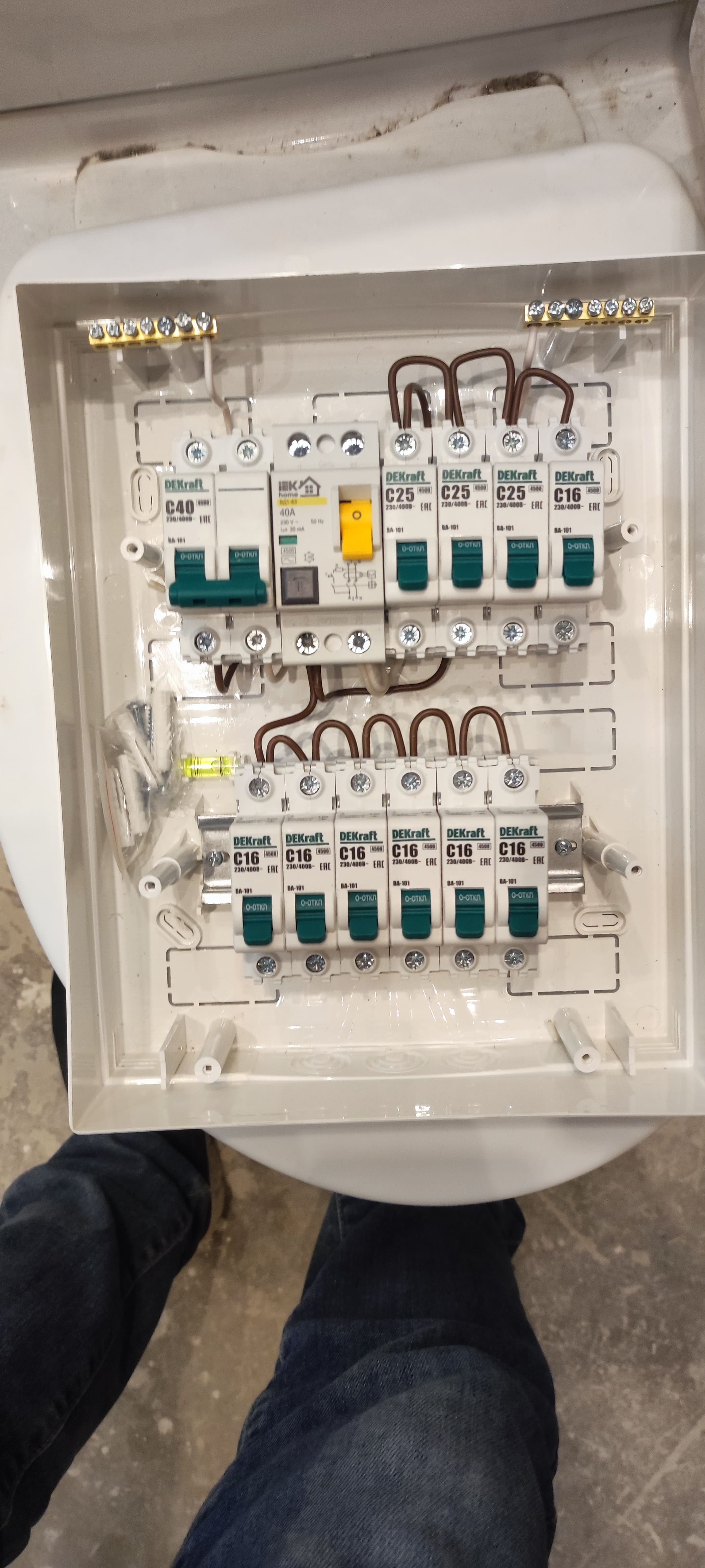

Добрый день, читатели. Нанял человека на сборку электрощитка в квартиру. В квартире 2 кондиционера, духовка, балкон, 5 комнат и 2 сан. узла. Под такие цели, мастер собрал следующий щит. В подъезде, стоит хагеровский автомат на 40а. На духовку пущен кабель рас 2.5кв, в санузлы также по 2.5кв пвс. Кондиционеры также были записаны на такой же кабель. Мастер сказал следующее: "2 автомата на 25а идут на кондиционеры, 1 на духовку, далее комнаты и балкон". Правильно ли то, что он поставил 40а автомат на ввод, за ним УЗО на 40а и от него уже разведена коммутация по автоматам (P.S. в квартире нет заземления).

А что, отдельных линий освещения в щитке нет, все на одном АВ?

erivillov писал(а):Источник цитаты В квартире 2 кондиционера, духовка, балкон, 5 комнат и 2 сан. узла.

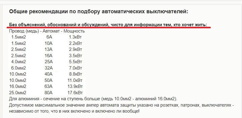

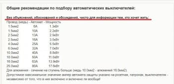

Автомат на 40А предполагает применение кабеля сечением не меньше 10 кв.мм. - надеюсь это учли?
... мастер собрал следующий щит ...
Разводку в щитке, рекомендуется делать проводом на 6мм.кв. (если это не противоречит нагрузке в соответствующей линии). :nea:
Автомат на 25А просит сечение 4мм.кв.
Что Вам мешало при перечислении Ваших приборов, заодно сообщать, ихние, потребляемые мощности?
Допустимо, при условии что ... если сечение кабеля будет соответствовать этому автомату.
Это не отменяет необходимость предусмотреть прокладку проводки в три жилы, и установки шины РЕ в щитке.
