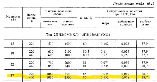

В дипломной работе нужно использовать ДПТ НВ, нашёл в справочнике Копылова машину 2ПН250МГУХЛ4, я могу подключить ОВ независимым образом или для данного двигателя есть определённый способ?

Дмитрий Ашмарин писал(а):Источник цитаты aleksey.RU, это всё, что известно о данной машине
Имхо, "данная машина", согласно таблице, используется только со смешанным возбуждением.
Но так как имеются две обмотки возбуждения, значит и подключать их можно двумя способами - соответственно и выходные характеристики будут сильно отличаться.

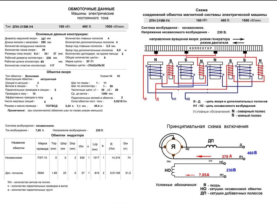

TOPMO3 писал(а):Источник цитаты только со смешанным возбуждением.
блогеры на сайтах немного опять чудят, вводя людей в заблуждение и рисуя кривые схемы.
Дополнительные полюса никогда не были обмоткой возбуждения:
Дополнительный полюс(или добавочный) необходим для создания более равномерного магнитного поля в воздушном зазоре. С его помощью уменьшается воздействие реакции якоря, тем самым предотвращается искрение на коллекторе.
Дополнительные полюса устанавливаются между главными полюсами. Для электродвигателей и генераторов малой мощности не устанавливаются.
Если бы была обмотка последовательного возбуждения, то обозначалась бы она вот так:
TOPMO3 писал(а):Источник цитаты подключать их можно двумя способами
Завод сказал "В морг, значит в морг", т.е НВ https://tsprivod.by/series/elektrodviga ... -serii-2p/
. Двигатели изготовляются с независимым возбуждением. Напряжение возбуждения 110 или 220 В независимо от номинального напряжения якоря. По требованию заказчика электродвигатели 2П могут изготовляться со смешанным возбуждением.
По схеме с параллельным возбуждением подключение, на практике, возможно, но напряжение якоря не должно быть выше напряжения возбуждения
Вот схема на 315й
