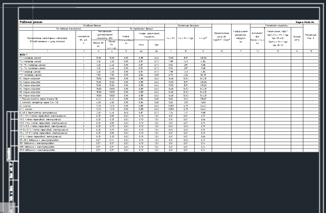

Здравствуйте, нужна помощь по расчету. Есть цех и электроприемники. Электроприемники разделены на группы и потом произведен расчет, методом коэффициента расчетной мощности по форме Ф636-92. По этой форме в методичке указывается , что находятся только групповые расчетные мощности электроприемников. Хорошо идем дальше . Нашли мы групповые мощности, в том числе и ток , дальше мы всё суммируем , производим расчет светотехнической части , опять суммируем и выбираем трансформатор. Когда доходим до "Выбора аппаратов защиты и сечений кабельных линий", получается что по методичке просят найти , номинальный ток электроприемников . Мы находим номинальный ток, без коэффициента использования, коэффициента мощности и всего остального как делалось по форме Ф636-92 . По обычной формуле P/1.73*cos фи*КПД. После расчета получается , что номинальный ток одного ЭП , больше чем весь расчетный ток целой группы ЭП который мы производили ранее.
Возникает вопрос , что делать дальше?
Я не прав?
Методичка кривая?
Или надо было рассчитывать ЭП, методом коэффициента расчетной мощности по отдельности, суммировать их значения и тогда всё получилось бы?

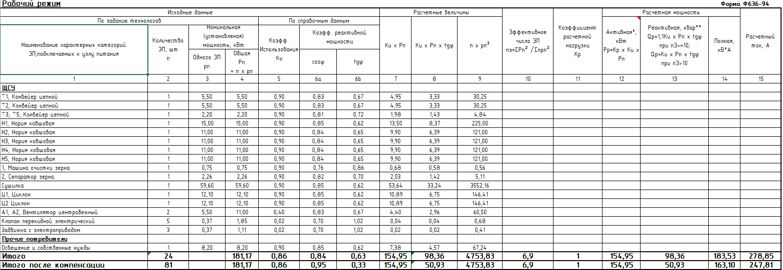

Каждая рупповая нагрузка = групповой автомат = кабель (ну понятно, что как положено с коэфиц.). Далее:
Дальний щит. каждый по Ф636-92 по колонке 15 * 1.1 = вводной автомат и выбор пит. кабеля
Далее ВРУ с учетом всех коэф по методичкам по Ф636-92 но коэф. другие, зависят от колличества и Кр

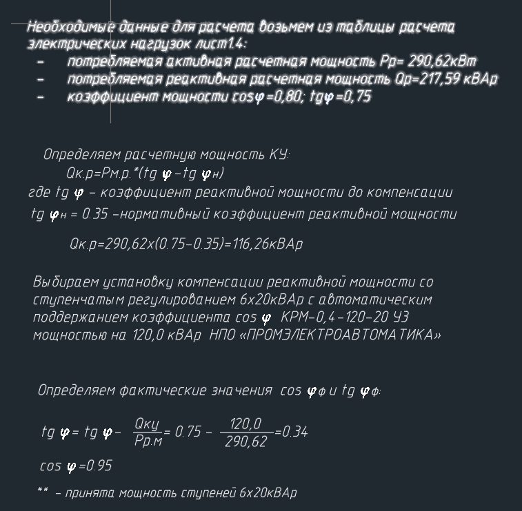

В 6а в ИТОГО получается общий расчетный cosφ, который нужно скомпенсировать.
Расчет УКРМ

Почитай, дам временную ссылку на облако. Там есть форма Ф636-92 в .xls и подробнейшие описания расчетов. https://cloud.mail.ru/public/xY1k/A5E77Wzjb

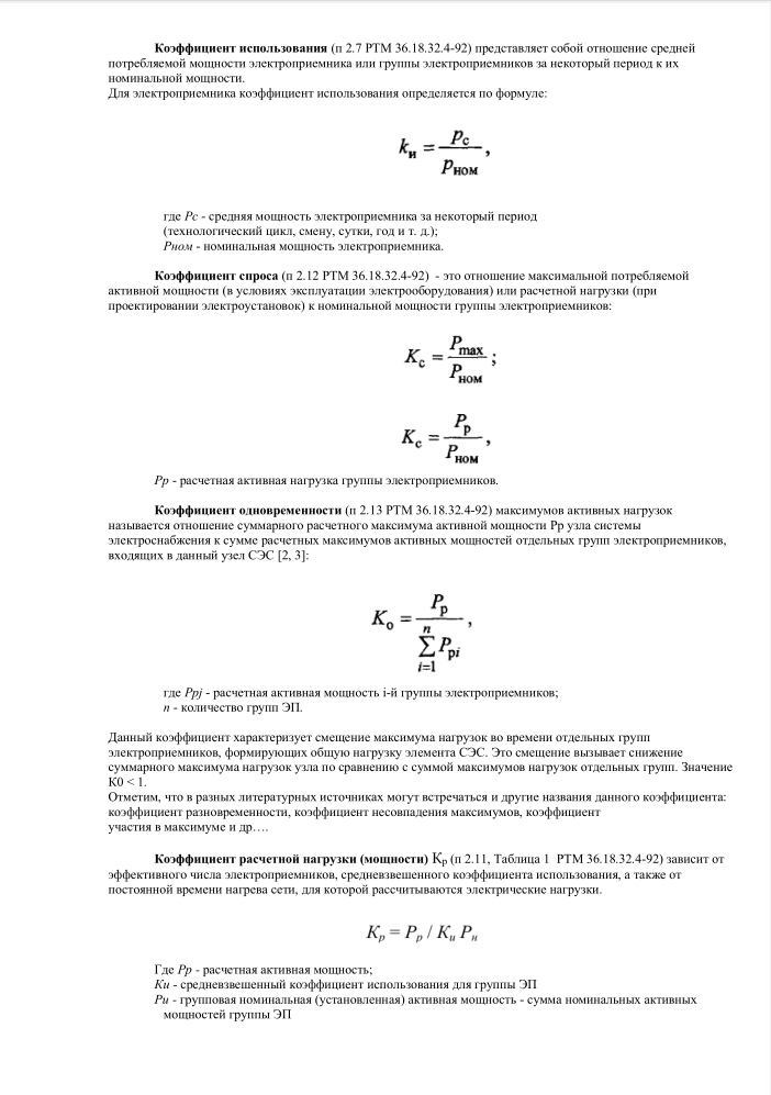

РТМ 36.18.32.6-92. (М788-1066) Пособие к Указаниям по расчету электрических нагрузок
РТМ 36.18.32.6-92. (М788-1069) Справочные данные по расчетным коэффициентам электрических нагрузок
