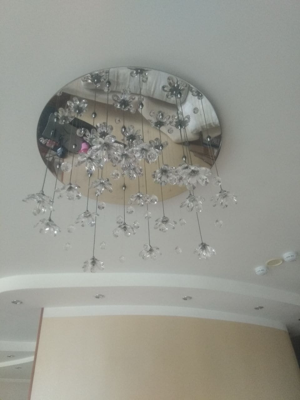

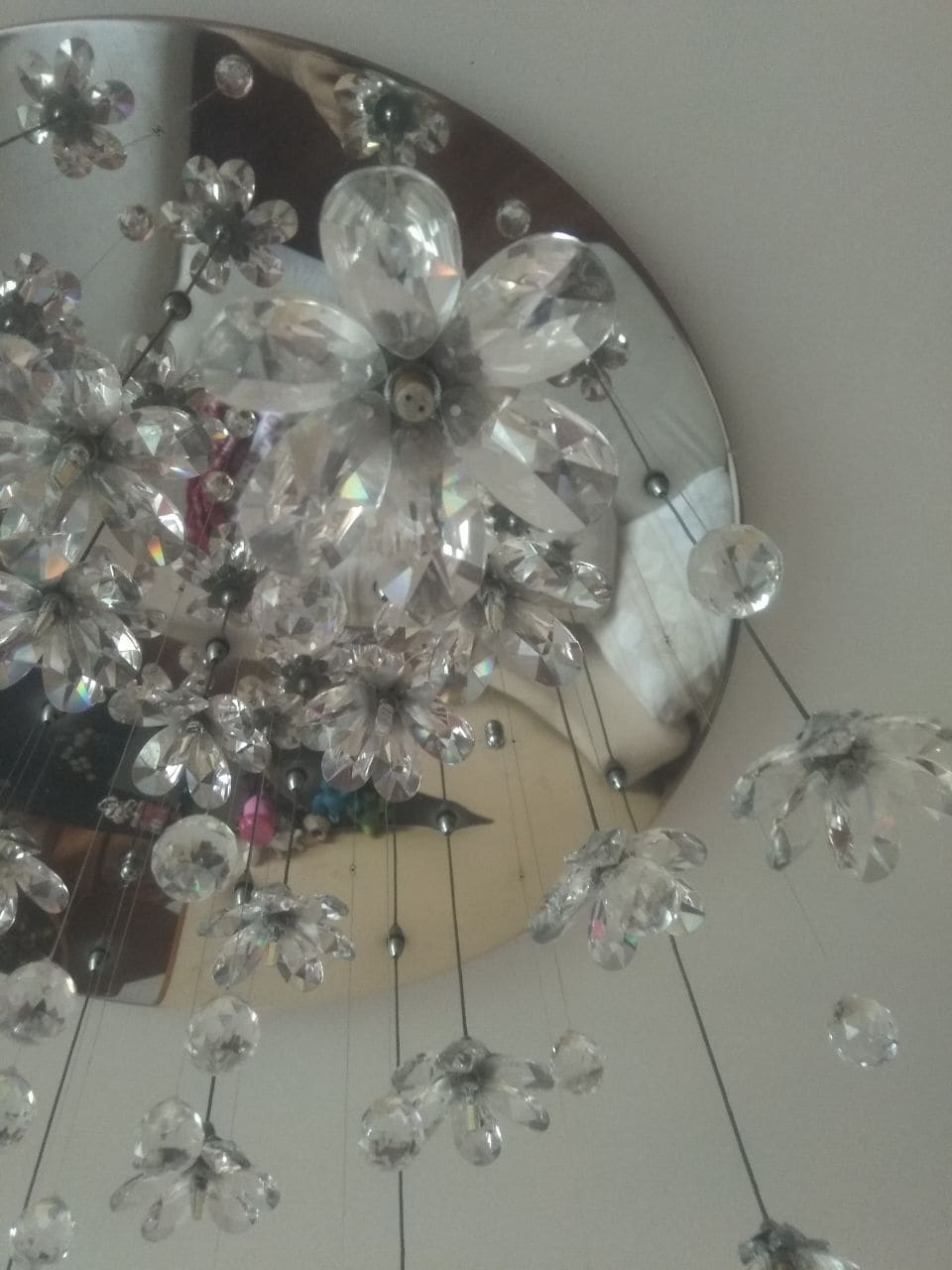

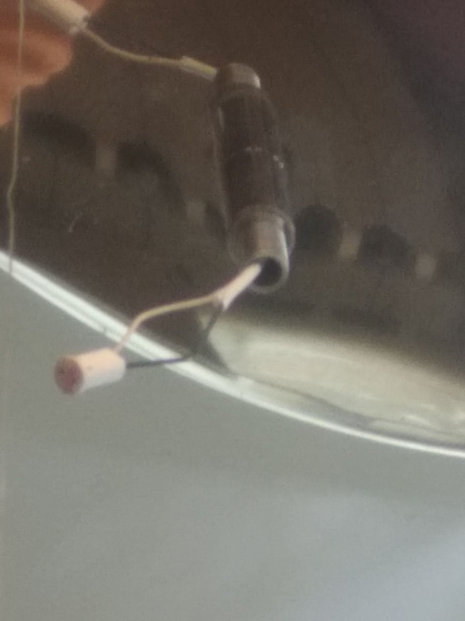

Всем привет! У меня люстра как на фото (цоколь G4). Половина цоколей в люстре уже не работает в-принципе, часть сначала работает, но потом лампочка гаснет (чтобы опять загорелась нужно ее опять посильнее втыкать в цоколь).
Подскажите, как можно отремонтировать эту неисправность? Цоколь не выглядит ремонтопригодным, где купить замену тоже не нашел...

Thesuccess писал(а):Источник цитаты как можно отремонтировать эту неисправность?
проще заменить

Цоколей G4 и 5 в керамике полно в продаже. Ремонтировать- только под пытками...
Но если сильно не хочется брать керамику, можно поискать среди разъемов две мамки с подходящим под штифт лампы диаметром и припаять провода. При нужде так и делал, могу показать.
