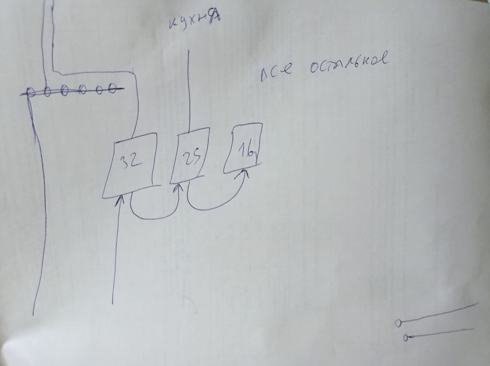

Здравствуйте, есть такой вопрос, такая схема подключения, есть 3 автомата, первый на 32 А запитанно 3 кв нагрузки там все работает нормально. На втором автомате 25 А происходит срабатывания защиты когда в кухне включаешь стиралку и плитку, раньше такого не было, да и вырубает не сразу, а с течением времени. Раньше просто работало все хорошо, по отдельности электроприботв работают. Но вопрос в чем когда на автомате 16 А включается повышенная нагрузка - чайник, вырубает автомат 25а хотя он в этой схеме не задействован, почему так?

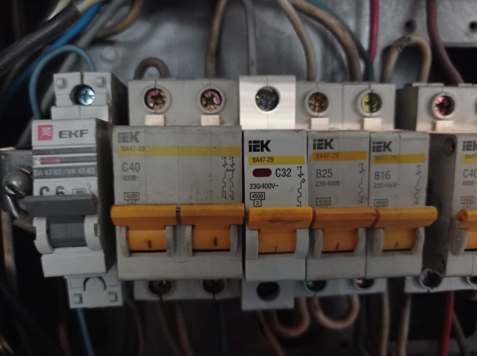

АВ расположены вплотную, АВ 25 и 16 ампер греются сильно? реальная нагрузка какая? Чайник даже 2 кВт не способен сам отключить АВ 16 ампер, не говоря про 25. Производитель АВ ?

АВ расположены радом, реальную нагрузку не могу сказать, на автомате 25 висит плитка и стиралка + холодильник, на 16 пару ламп светодиодных, и розетки, но в это время там не чего не включённой, кроме чайника, но выбивает автомат 25, хотя чайник точно не висит на этой линии, линия 25 заведёна отдельным кабелем, подтянул соединения на АВ, будем наблюдать или АВ заменить? Склоняюсь к неисправности его

АВ 25А греется с чайником? Винты нормально затянуты? ...с течением времени...(с) намекает на сработку именно тепловой защиты, что есть источник тепла?

Чайник висит на 16, стиралка на 25. Но когда стиралка включена и чайник. 25 вырубает, источника отдельного как то нету, провода смотрю чуть тёплые, отгоревшего нет не чего, винты подтянул, кое где малость закрутились

Попробуйте раздвинуть АВ на пару милимметров для лучшего охлаждения, посмотрите.

Чтобы 25А срабатывал "с течением времени", надо чтобы ток через него был больше 28А, т.е. он нагружен более, чем на 6кВт. Если на нем нет такой нагрузки, то 100% автомат неисправен. А от чайника он срабатывает скорее всего потому что розетка все таки питается от того же 25А автомата.

Подтянул контакты, раздвинул автоматы, пока АВ не выбивало. Чайник точно на другой линии) от АВ 25 отдельную линию заводили открытым способом
