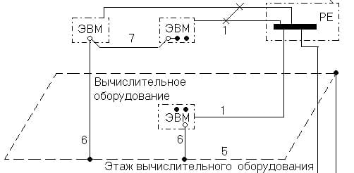

На рис.1.7.7 ПУЭ речь идёт о серверной с серверными стойками или о кабинете с несколькими персональными компьютерами?

Сообщение Андрей Ingener » 08 янв 2016, 17:38
И в чем вопрос то? Они в смысле ЭВМ заземлены через вилки системников, а вот если вы имеете ввиду шкафы со свитч, кросс панелями, ибп и прочим специфическим оборудованием, расположенным в отдельном помещении ,монтировать не приходилось , но слышал , что у каждых контор имеющих серверные помещения имеют место быть свои требования по этому вопросу в соответствии с проектом, и скорее всего это раздел связистов

Сообщение antonbessonov » 08 янв 2016, 18:02
Видимо это относится только к серверной, потому что не представляю себе контур (магистраль) (цифра 5 на рисунке)заземления в офисном кабинете с несколькими компьютерами.

Сообщение ПАВ » 08 янв 2016, 18:14
Не, конечно, там все связано именно через розетки и только. А схема эта с серверами и проч. имеет родословную от ЕС ЭВМ. А вообще, если точно, то тогда мало кто на защитное заземление внимание обращал. так- тяп-ляп, к чем-то прилепили...
В 86-м году монтировал оборудование лаборатории для исследования грунтов. Итальянцы- шеф-монтажники, ну тупыыые!, никак на могли понять, что нет в наших розетках третьего, заземляющего контакта и проводника. Пришлось делать по их понятиям, а не нашим- правильно!
