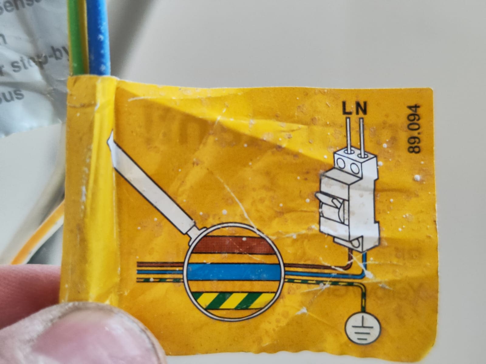

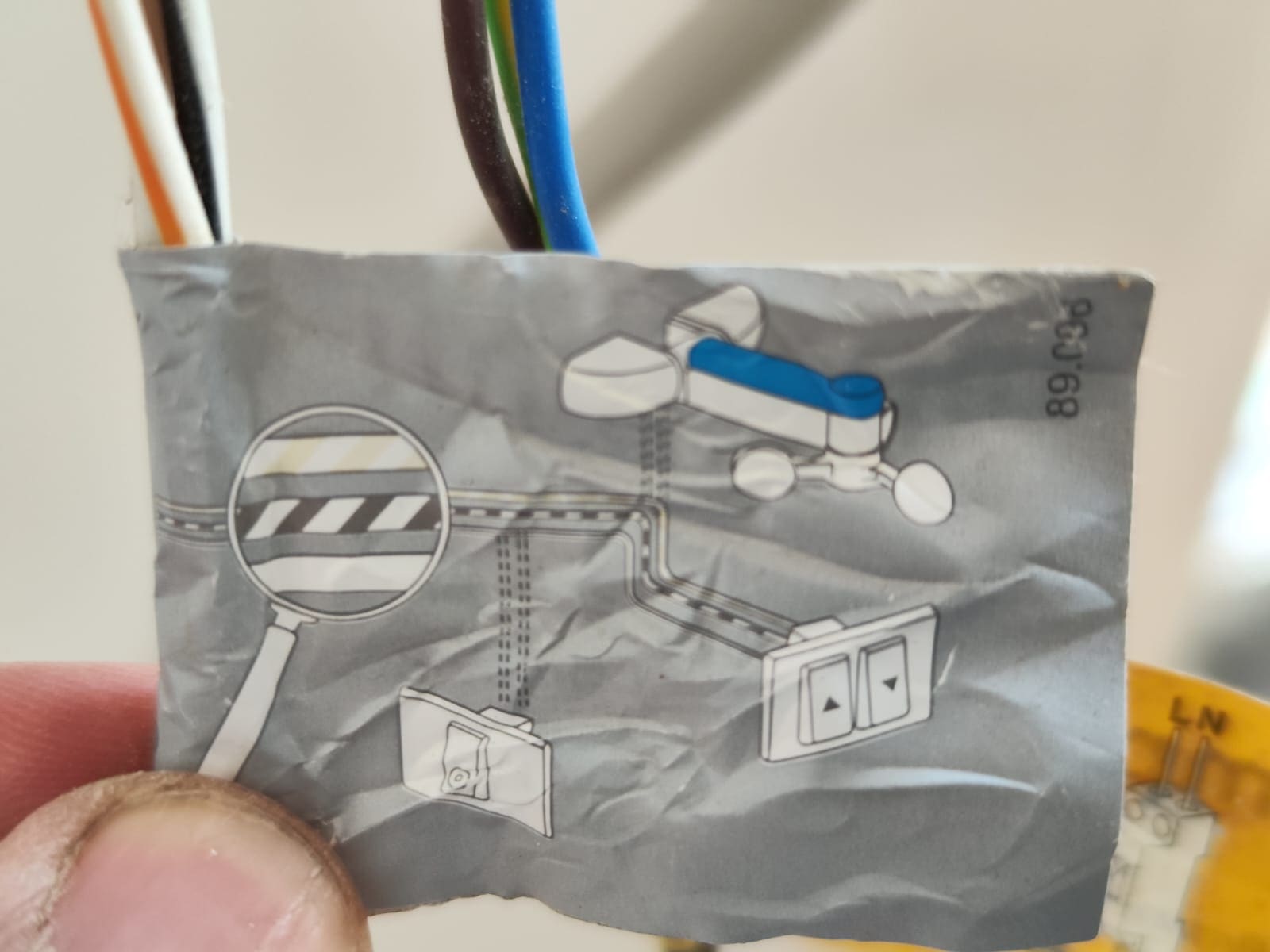

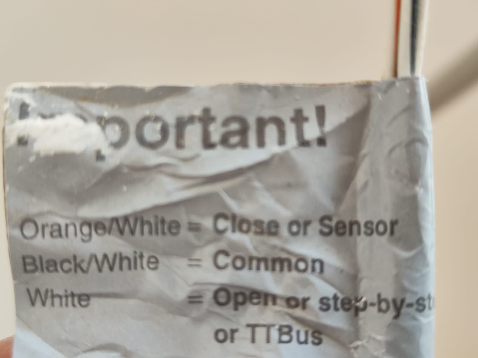

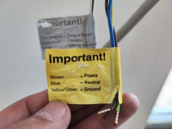

Всем мира и добра ! Уважаемые ,может кто в теме , даст совет . Дело было так . Подключить нужно было жалюзи к семижильному проводу , у которого все жилы были черного цвета с нумераций от 1 до 7 на жилах. Номера не так заметны , но вполне читабельны. Долго рассказывать не буду , но вообщем человек ,который подключал кабель просто соединил их гильзами , обжал термоусадкой , и все это похоронили в стене. Достать сейчас нет возможности . И не знает он ,какие цвета соединил с какими номерами. Во вложении прикрепляю бирки которые висели на конце провода от жалюзи. Вопрос - есть ли какая то возможность вычислить провода ? Заранее благодарю всех неравнодушных !

Спасибо за отклик , Алексей ! С жалюзи окна выходит шесть разноцветных проводов . Фото я привел . Он удлинил этот провод семижильным проводом , и мы в результате имеем один только конец кабеля с семью жилами черными .

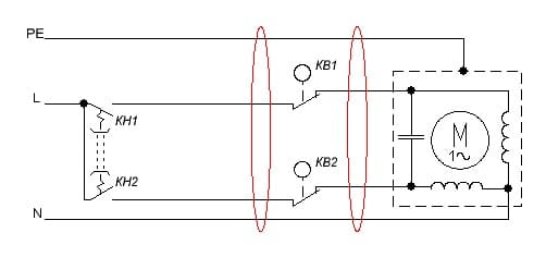

Николай Мастер писал(а):Источник цитаты С жалюзи окна выходит шесть разноцветных проводов . Фото я привел . Он удлинил этот провод семижильным проводом , и мы в результате имеем один только конец кабеля с семью жилами черными .
Ну раз назвались "мастером", будьте добры, разжуйте плиз, какие элементы входят в Ваши "С жалюзи окна"(с) и какие находятся вне его.
Да и вааще!!! Прежде чем вопросы задавать, желательно сообщать и "ФИО" предмета обсуждения.
Предположу, что кнопки (КН1 и КН2) находятся отдельно ... а вот конечные выключатели (КВ1 и КВ2) - не понятно.
Кстати, обозначил предполагаемый выход "С жалюзи окна"(с) (красные овалы) ... в обоих случаях получается четыре провода, т.е. никак не шесть.
