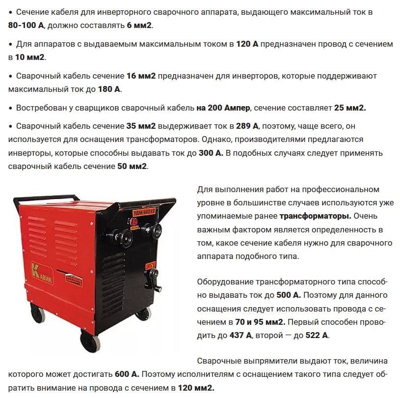

Пример со сварочником не подходит- там надо день варить, и то НЕ НЕПРЕРЫВНО, а тут- день крутить???Проще поджечь...
К слову- фирменный УРАЛЭЛЕКТРО ЭИСА-140 оснащен фирменными проводами 10 мм.кв и вот уже 12 лет пашут оба двое.
