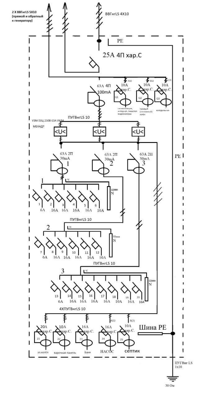

:good: :good: Прошу Вашу консультацию! Собрал щит по схеме 1 ! Интересно ваше мнение(Все ли правильно? может как-то можно упростить, что-то добавить, и как мне лучше автоматы подключить ( с помощью гребенки или еще как?) + я хочу добавить переключатель(рубильник автоматический желательно) Для генератора 7 кв какой посоветуете?

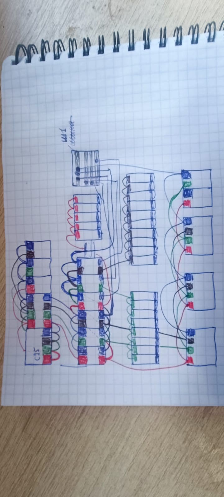

И куда мне его воткнуть в щит? БУду рад за любой совет по улучшению и модернизации моего щита) То что сейчас на фото 5)

Что для вас есть РУБИЛЬНИК???

ПАВ писал(а):Источник цитаты Что для вас есть РУБИЛЬНИК???
Переключатель на генератор! 7кв
