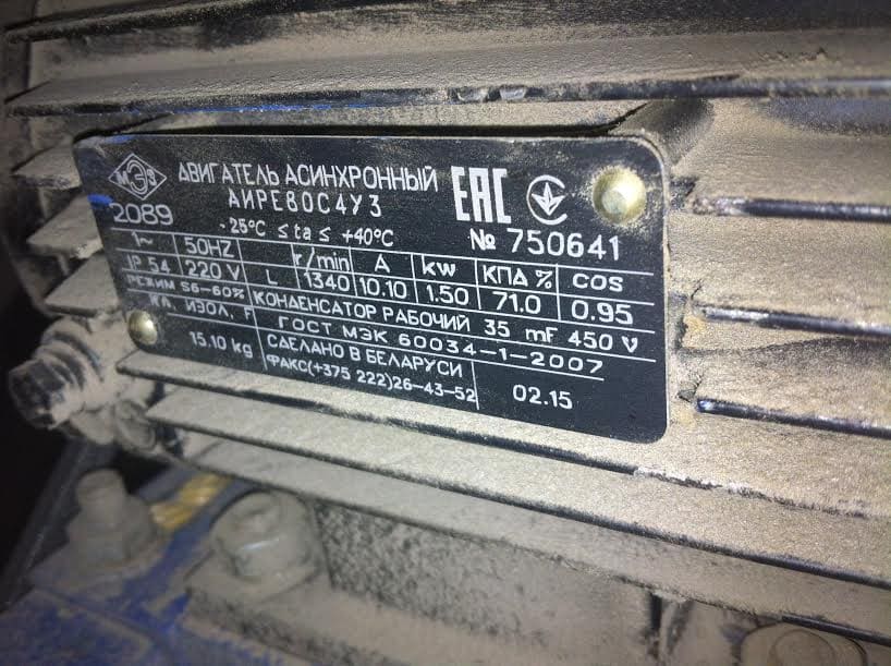

Двигатель используется для плющилки зерна, иногда плющилку клинит - двигатель перегорает. Два раза такое было. Теперь хозяева задумались, попросили подобрать варианты защиты двигателя...
Никогда защиту двигателей не делал - работаю с квартирами. Насколько я понимаю, чтобы двигатель отключался, когда его клинит, нужен пускатель + тепловое реле, ну и автомат на всяк случай от КЗ.
Сможете посоветовать какой пускатель и тепловое реле использовать для АИРЕ80С4УЗ?

Померял токи двигателя.
При пуске - 12,3А
При штатной работе - 4,5A
В заклиненном состоянии - 18A
Вот думаю, может просто поставить автомат на 6 ампер с характеристикой B?
