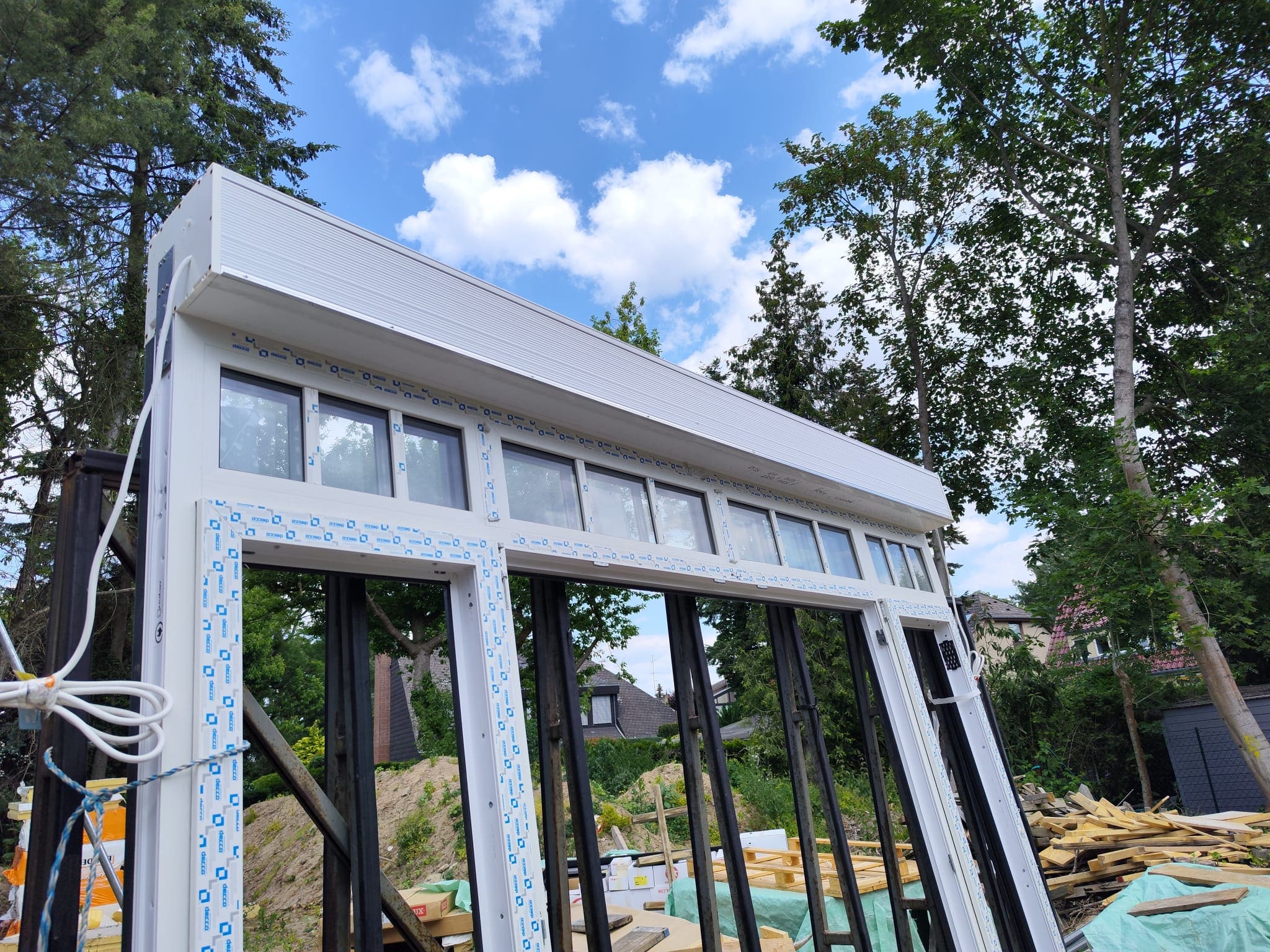

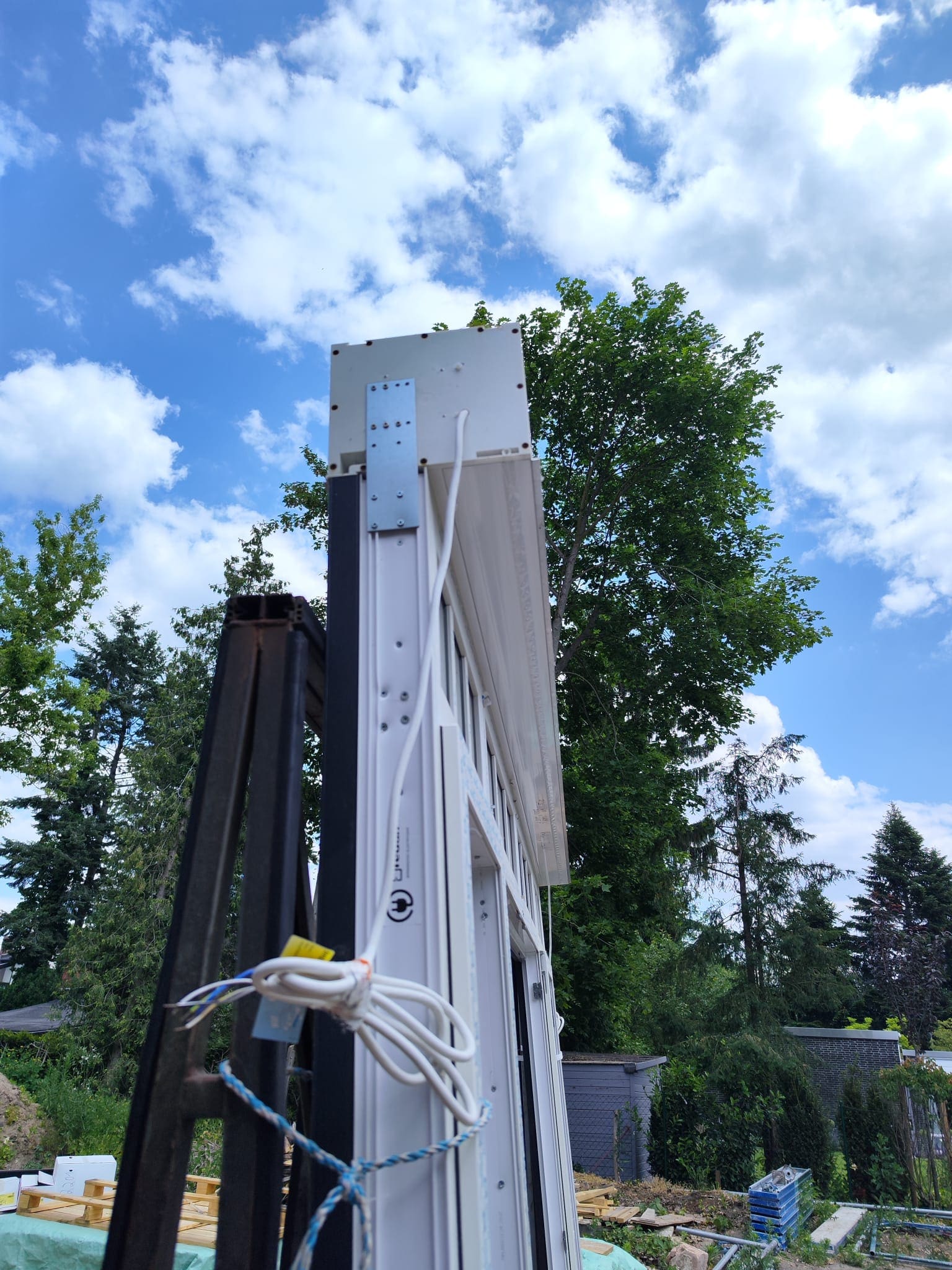

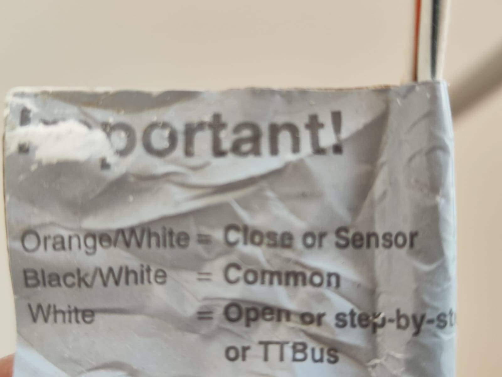

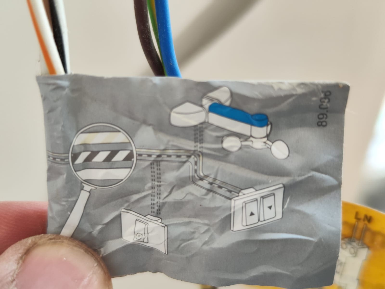

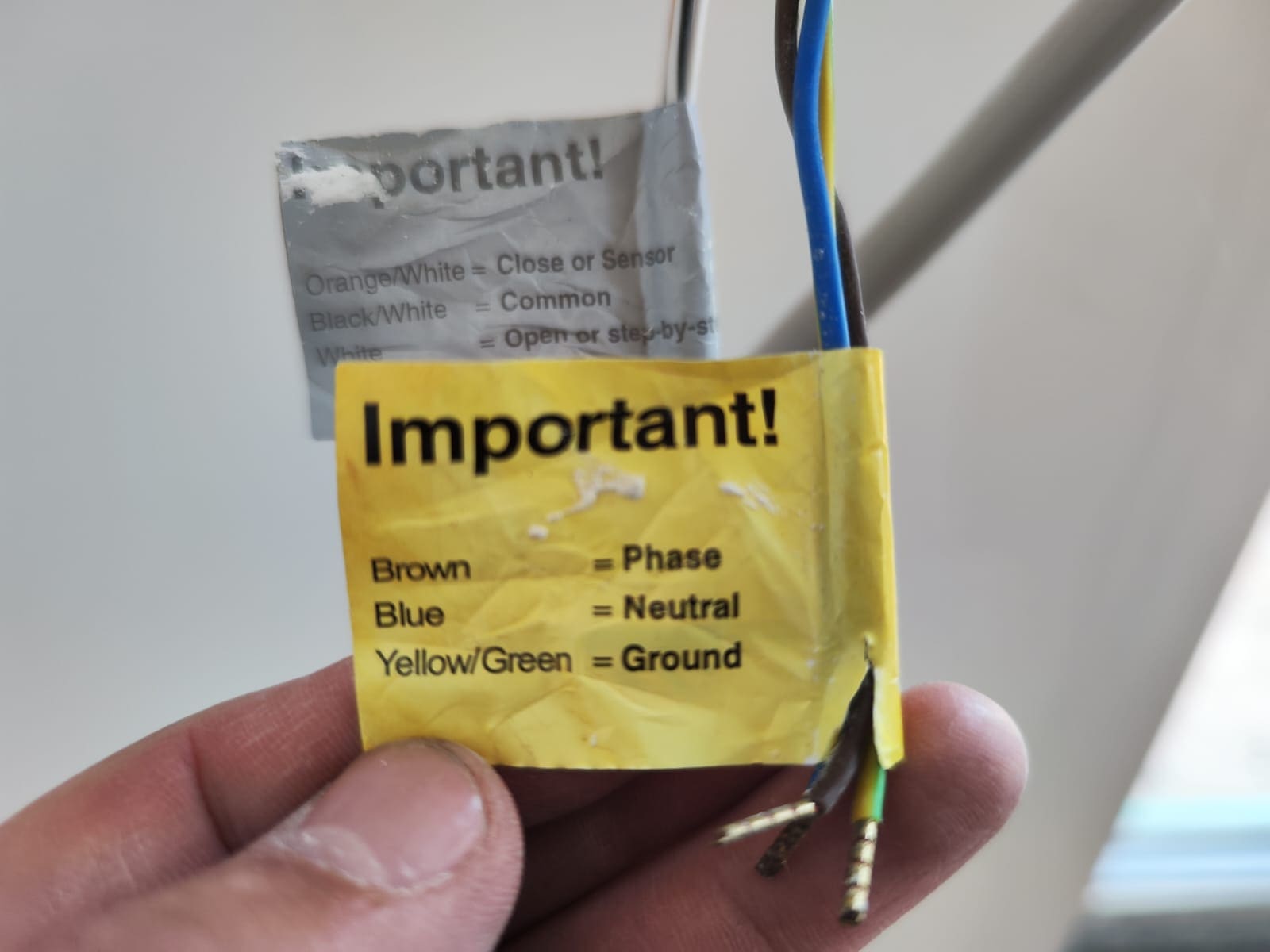

Всем добра и мира , добрые люди ! Такая вот ситуация . Новый строящийся дом , привезли окна с жалюзи . На каждом окне по несколько жалюзей . От этих жалюзей отходит провод шестижильный . (смотри фото ) Далее при установке окон товарищ , который удлинял эти провода , просто соединил их гильзами с семижильным кабелем , но не записал и не отметил ,какую жилу с каким проводом от кабеля он соединил . И далее это все уложили в пол , вообщем все закрыто ,доступа нет . Как теперь узнать , где какая жила ? Ведь если мы подадим 220 вольт на выход 24 в от двигателя жалюзи , обмотка сгорит . Некоторые жалюзи были рядом с подрозетником , поэтому родной кабель выведен туда , и мы пытались прозвонить двигатель , чтобы может по сопротивлению определить на удлиненных кабелях где какая обмотка. Но к сожалению , никакой вывод не звонится. Единственное , что я смог сделать , это достать инструкцию от двигателя , ее прилагаю . Также прилагаю фото окон , может кто в курсе возможно ли добраться до кабеля от двигателя с лицевой стороны ? У нас эти окна уже установлены ,никто не разбирал подобное ? Оказывается пдф файл не прикрепляется , вот ссылка на яндекс диск https://disk.yandex.ru/i/PuI9m37H4Ea92w

Николай Мастер писал(а):Источник цитаты Ведь если мы подадим 220 вольт на выход 24 в от двигателя жалюзи , обмотка сгорит
Сгорит плата управления
Только разбирать, а как разбирать, по фото никто не скажет. Они и конструируются, что бы их не разобрать с улицы, а иначе нафига они нужны, если жалюзи снимаются отверткой с улицы.
Нужно смотреть по месту, на сколько Вы их замуровали
Вызывайте оконщиков, пусть кумекают по месту

А как вы думаете , какое безопасное напряжение можно подавать на плату управления , чтобы понять где примерно какой вывод ?

Николай Мастер писал(а):Источник цитаты какое безопасное напряжение можно подавать на плату управления
в данном случае никакое, только четкое понимание, что есть что
Одно без другого не работает, ни 220 без 24, ни 24 без 220В

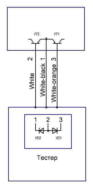

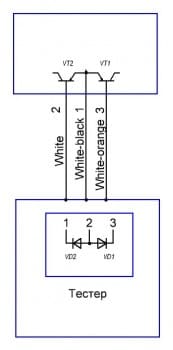

есть один вариант поиска выводов 24В.
Гарантии никакой, но стоит всего пузырь шнапса https://www.ozon.ru/product/tester-tran ... 6fCTLM0bsw
Скорее всего входы 24В полупроводниковые (тк сопротивление не показывает). Имея структуру сигнала переходов входных транзисторов с известного кабеля, можно прозвонить и неизвестный.
Но повторюсь, гарантии никакой

Николай Мастер писал(а):Источник цитаты мы пытались прозвонить двигатель , чтобы может по сопротивлению определить на удлиненных кабелях где какая обмотка. Но к сожалению , никакой вывод не звонится.
Каким тестером проверяли, не звонился- обрыв или как? Что, даже много-много ом не показывало? Тогда что даст эта схема?
Надписи на одной этикетке, вот это: Open or step-by-step or TTBus о чем говорят? Особенно последнее- об управлении по какой-то шине, или как? Не исключаю, что там, как в кине- "не закрытый, а открытый перелом"...
Нарисовано три кнопки и это все? А где черный ящик, что там?
