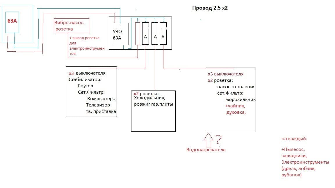

Здравствуйте! Извините за глупый вопрос. В данный момент есть проводка, по всему периметру, 2х2.5 c вводным автоматом на 63А.
Думаю к нему подключить УЗО на 63А, а на УЗО на все нужды автоматы по 16А. Хотел узнать у знающих людей, правильность задумки(возможно большей или меньшей мощности нужны автоматы) и какой бы фирмы автоматы предложили приобрести.
Спасибо!

Нет информации о вибронасосе, аналогично так же с кухней(где морозильник, чайник, насос, духовка)так что не понятно, хватит вам оно или нет. А по счет фирмы- автоматы берите ИЕК. Цена/качество у них хорошие. Но шкафы иековские не берите, уж больно плюшевые. Выключатели советую леграндовские, по мне, внутри там вполне качественно сделано.
