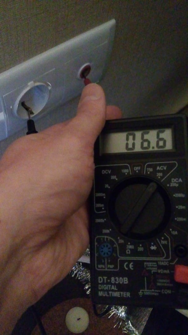

Прочитал на другом сайте, что возможно причина в разности потенциалов между оплеткой антенного кабеля и нулем розетки. Померил разность оказалась около 4 вольт.

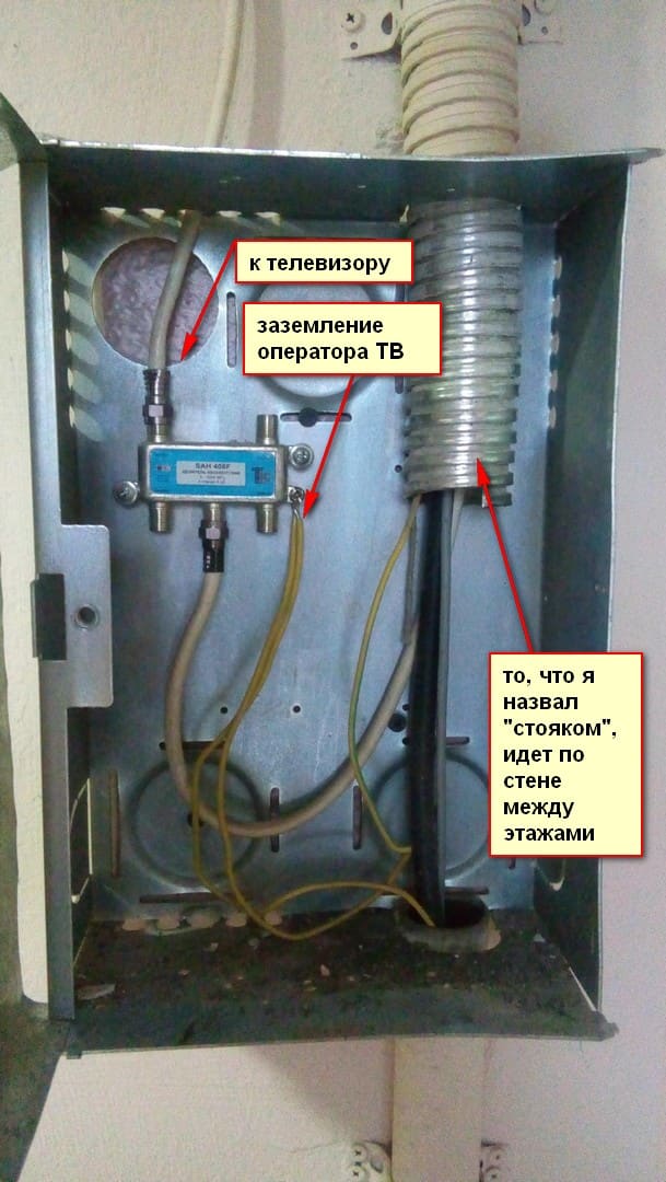

Оператор тв Акадо прислал техника, он обжал новый кабель, посмотрел, что антенный сплиттер подключен к желто-зеленому кабелю, проходящему в их стояке и убежал. На вопрос про разность потенциалов он сделал круглые глаза, соединение их кабеля с землей проверить не смог.
Позднее я повторил замеры - оказалось 6 вольт. Это ли причина?

так меряю напряжение
так выглядит коробка оператора тв

Более, чем странно! Хотя, с другой стороны- то же, что и недавно с компьютером и его БП было- все та же половина от 220 на заземлителе вилки. Вариант такой- каким-то образом надо оба проводника- и экран и центр. жилу разорвать и последовательно с каждым включить конденсаторы на пару сотен пикофарад, 600 и выше вольт, или разорвать цепь в розетке для заземляющего контакта вилки ТВ. Если он не настоящий заземлитель, а суррогат, то такое вполне возможно.

dpee писал(а):Источник цитаты разности потенциалов между оплеткой антенного кабеля и нулем розетки.
Она ни о чем не говорит.

Скачаю схему ТВ и тогда яснее станет, но то, что между корпусом сплиттера и заземляющим контактом розетки есть некоторое напряжение, и оно гуляет прилично, судя по нагреву оплетки коаксиала говорит о том, что где-то там, на входе в дом они соединены в одной точке условного заземления/зануления, а ток, нагревающий провод приличного сечения таки значительный и гуляет- сегодня нет, а вчера было...скорее всего из-за проблем с проводкой, а не ТВ.

Откуда ток идет? А вы не допускаете, что если ввод кабельного вместе со сплиттером первым или любым, сидит на ноле/земле этажного щитка, или ВРУ или как его там, а потом на этом нулевом появляется нечто, зависящее от перекоса фаз, состояния проводов, контактов и все это и вызывает такие явления?
