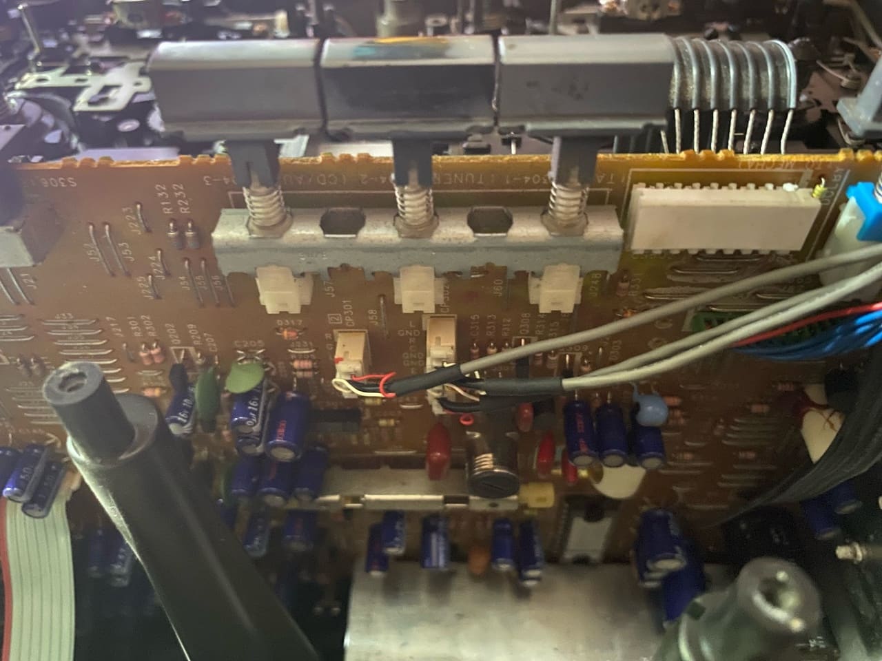

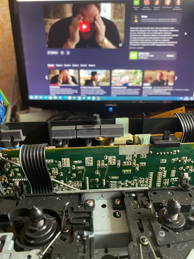

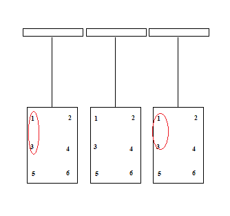

Добрый день! попросили перепаять кнопки на данном аппарате, чтобы всегда замкнута была кнопка радио, а остальные размокнуты. Дел на 2 минуты, но беда пришла откуда не ждали: не могу прозвонить контакты. На боковых кнопках, когда кнопка не задействована, звонятся только контакты 1 и 3, с нажатием и удержанием кнопки - ничего не меняется. Хотел посмотреть по маркировке, что за приблуда - маркировок нет или же они стёрлись лет 20 назад.

Не факт, что там коммутация идет так, как вы думаете и часто бывает. Вполне возможен случай, бывало с японскими аппаратами, что центральный- подвижный переключающий контакт находится не посредине, как у совковых П2К, а 1 или 2. Проверьте.

Дмитрий Ашмарин писал(а):Источник цитаты ... когда кнопка не задействована, звонятся только контакты 1 и 3, с нажатием и удержанием кнопки - ничего не меняется...
Скорее всего, прозваниваются через схему.
Вот тут мануал имеется со схемой ... https://servlib.com/panasonic/audio/rx-ct980.html ...
