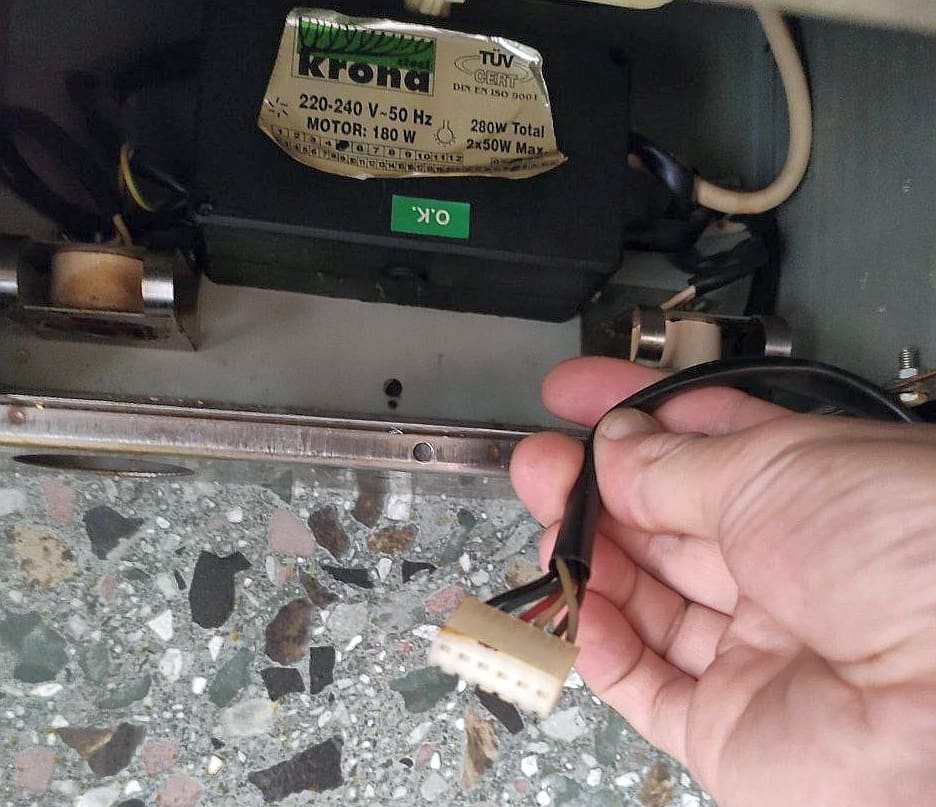

Здравствуйте!
Есть вытяжка, внутри нет платы управления и кнопок управления.
Можно ли подключить ее без платы - просто одна кнопка вкл/выкл?
Из "черного" блока выходит кабель, на конце разъем, много дырок - очевидно, он должен втыкаться в плату управления с кнопками. Мне кажется, есть правильные проводки в нем перемкнуть, то мотор напрямую заработает и там где-то выключатель вставить.
Подскажите, пожалуйста, что можно сделать?

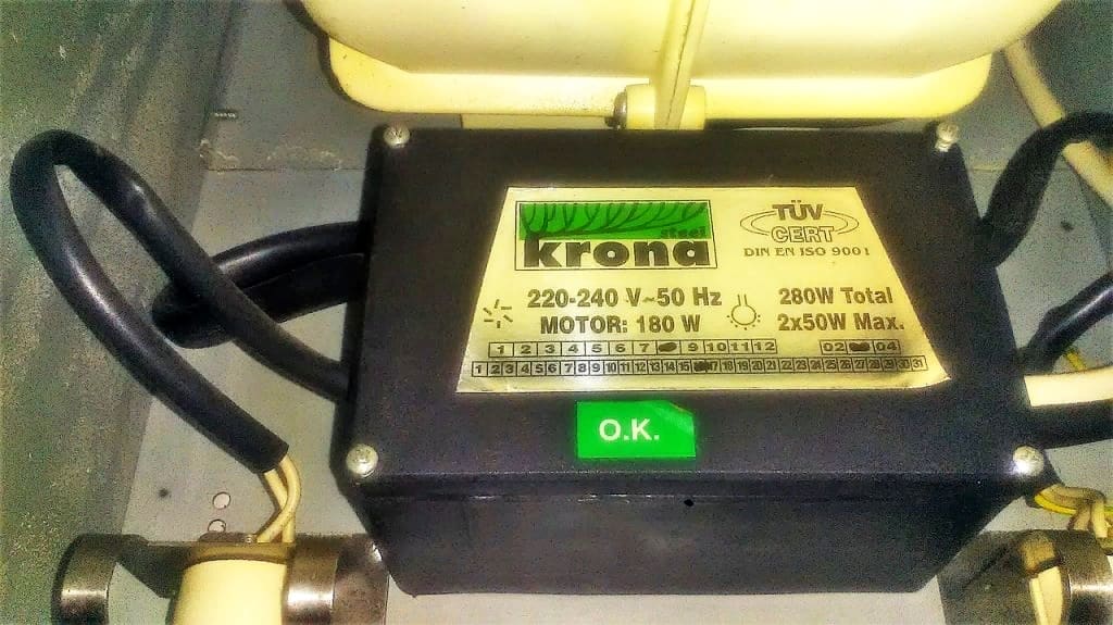

Гм ...странный моторчик ...столько проводов!

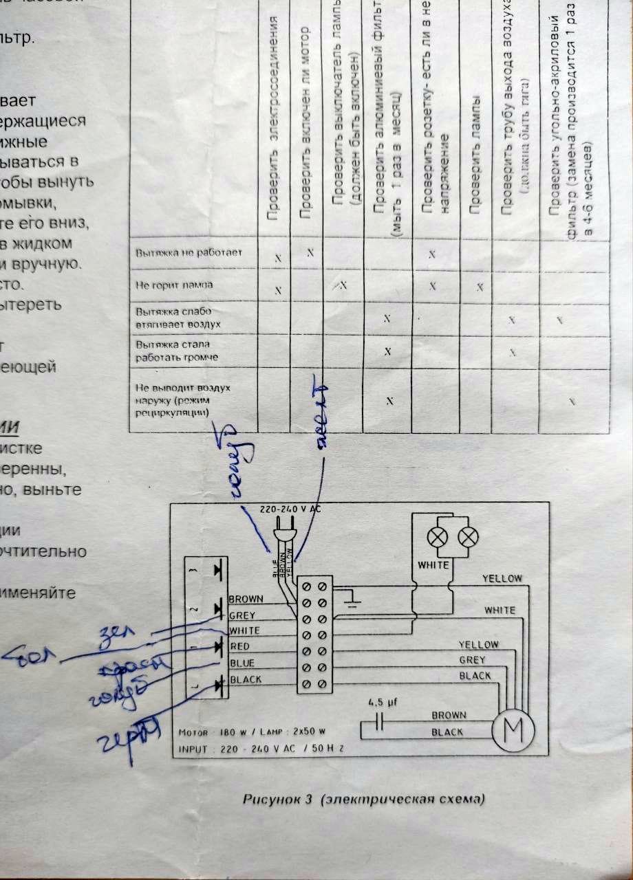

И не понятна функция выпрямительного моста.
У Вас в руках штекер, непосредственно от мотора что-ли?
Количество проводов в штеккере и схеме, почему-то разнятся.
Может есть подсказки в инструкции?

Если с коричневым соединить:
-белый это лампа,
-красный это скорость 1,
-голубой это скорость 2,
-чёрный это скорость 3.
Я бы перед включением измерил сопротивление каждого соединеия, если больше 20 Ом, то смело в розетку.
